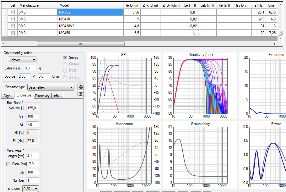

Le group delay en bass-reflex est fonction de la fréquence, mais aussi de l'alignement (SBB4, SQB3, SC4, autres...). Le 18N862 à un duo (f3;gd) sain plutôt entre 155 (ci-dessous en SC4) et 160 litres. Quelques essais sous VituixCad montrent qu'augmenter le volume fait baisser Fb mais augmenter le group delay.
Bien à toi, Jean-Marc.
