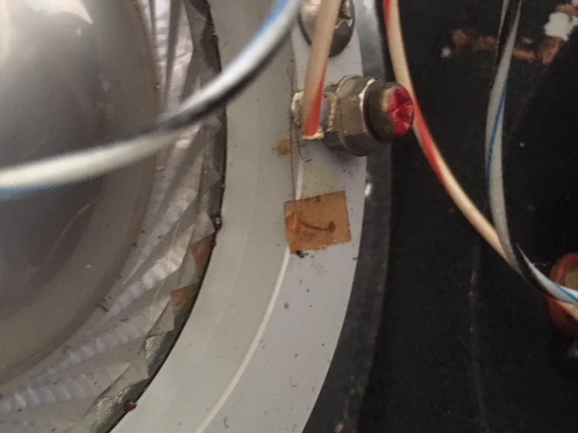

C'est peut-être moi qui me suis mal fait comprendre. Je crois que c'est clair, le fil est très fin, et raide, et il n'y a quasiment aucune marge. On tourne la cosse sur elle-même, même de très peu, et le fil risque de casser. Sur mes propres compressions, je ne m'y risquerais pas. Quant à le conseiller aux autres...
