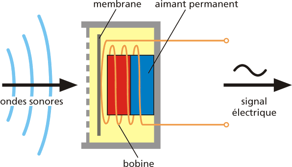

Je n'ai pas trouvé d’intérêt auditif à utiliser des cellules à aimants mobiles dans un mode de connexion flottant. J'utilise les cellules MM en mode asymétrique classique.
Le mode flottant pour les cellules à bobine mobile correspond à ce qui est utilisé pour les micros dynamiques. La masse étant reliée au boitier du micro lorsque qu'il est majoritairement conducteur. Dans le cas d'une cellule, c'est sur le tube du bras que vient la masse.

J'ai dû mal m'exprimer, ou bien le petit schéma n'est pas lisible. Je ne vois pas où j'ai parlé de commun au niveau de la cellule ? C'est précisément l'inverse.
En montage flottant il n'y a pas de commun. La masse au tube (et au porte cellule) sert de blindage comme pour le corp dans le cas d'un micro. Le signal est flottant dans les 2 cas. La cellule (MC) se comporte comme celle d'un micro dynamique. Pas de boucle de masse avec la cellule (MC ou Dynamique) puisque pas de masse du tout.
La condition pour que cela fonctionne n'est pas d'être en double mono, mais bien qu'au moins l'entrée du préampli soit symétrique et mieux encore que le circuit soit entièrement symétrique.
