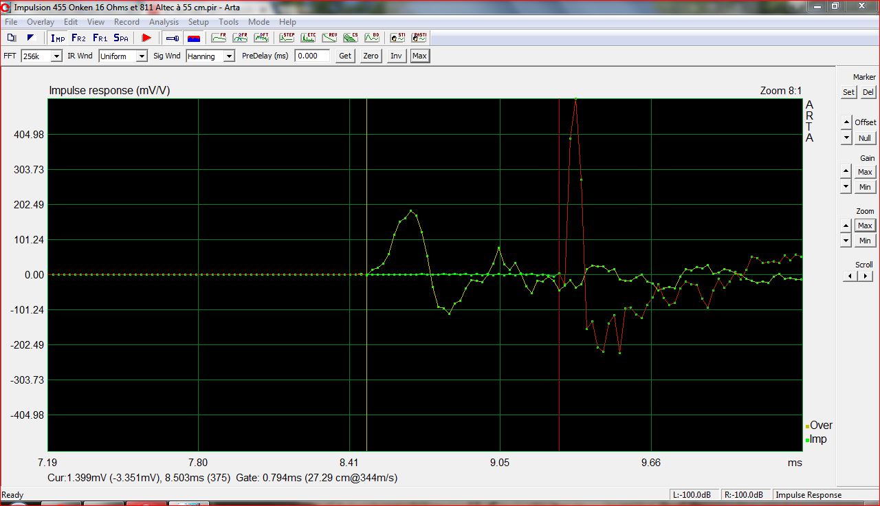

Bonsoir à tous,
sur ARTA je vois:
un décalage de 0,68ms / 23,39cms SI je prend les max des impulsions.
un décalage de 0,794ms / 27,29cms SI je prend les débuts d’impulsions.
Jimbee, à l'époque du forum AUDAX m'avait expliqué (si mes souvenirs son bon..) qu'il fallait y aller par étapes d'affinage en faisant correspondre au mieux la phase avec la phase minimale, une piqûre de rappel et un peut de théorie ne me feraient pas de mal!!
JIMBEE
merci.
Jo.
