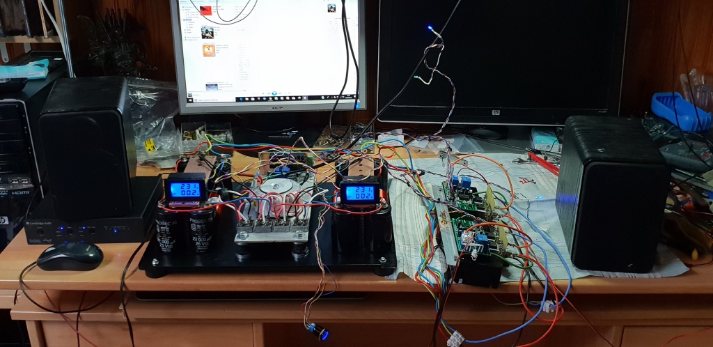

Enfin ! Mon CUBE tourne, et ça à l'air de tourner rond
Bon, avant de le connecter à mes précieux Yamaha 6681B, un test sur des enceintes quelconques, pendant plusieurs heures...
Alimentation CLC façon Audiotechno, double mono, 2 x 10,6 V mesurés aux bornes des amplis.
Difficile de donner un premier avis tant la configuration d'essai est différente de mon système, mais ce CUBE me semble prometteur. Un premier constat, il va falloir que je diminue drastiquement le gain !
Cordialement, Dom.

c'est cool mais pourquoi une telle alim sur un classe B ?
Bravo !
Quelques-uns se demandent certainement pourquoi ce nom. Peut-être encore plus après ta reformulation de mise en œuvre. Si on les entendait : qu'y a t-il de cubique là-dedans ?
Mon point de départ : Un cube, pour des trajets énergie et signal en circuits courts. Alimentation et modules amplificateurs en deux coffrets, m'avait conduit à un Galaxy 3U (230*230*120) pour les modules amplificateurs et à un Galaxy 2U pour l'alimentation (230*230*80). Avec pour chacun des pieds caoutchouc de 15mm, une superposition révélant 3 côtés de 230mm.
Mais j'ai fini par m'assagir pour le prototype à un tout-en un sortant de la forme. Peut-être que d'autres seront inspirés par le chemin du Cube véritable...
Bien à toi, Jean-Marc.
