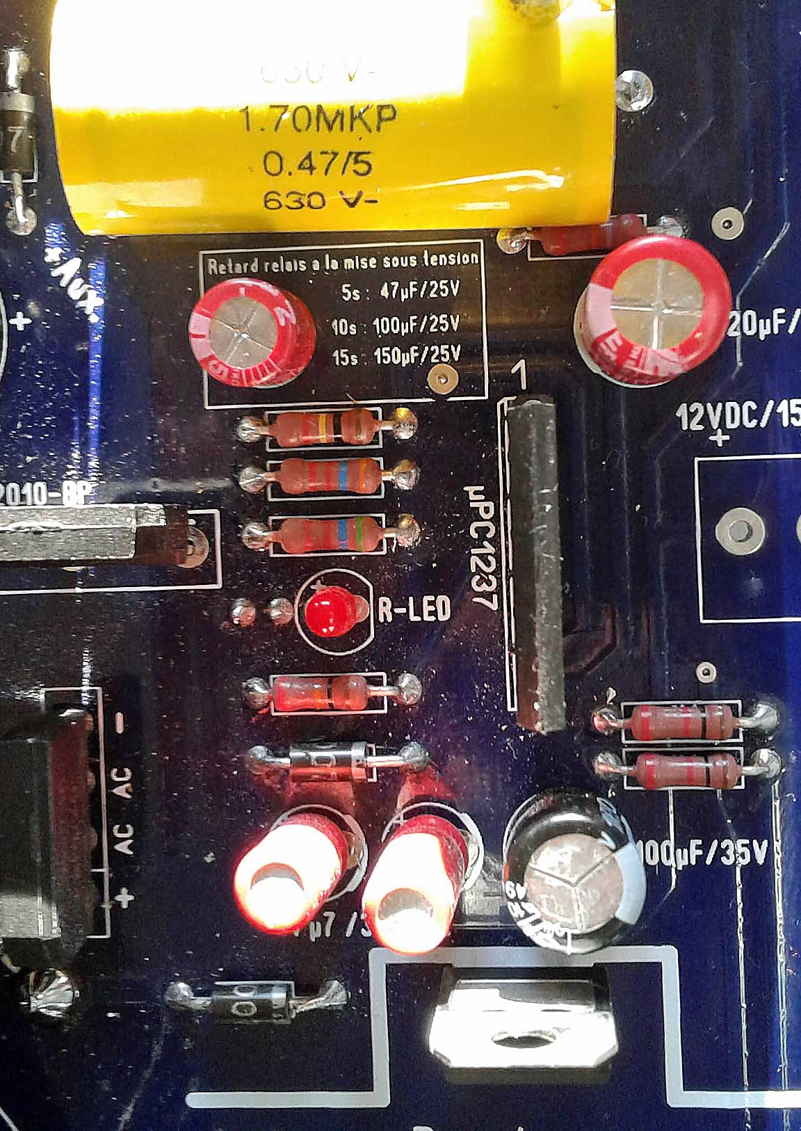

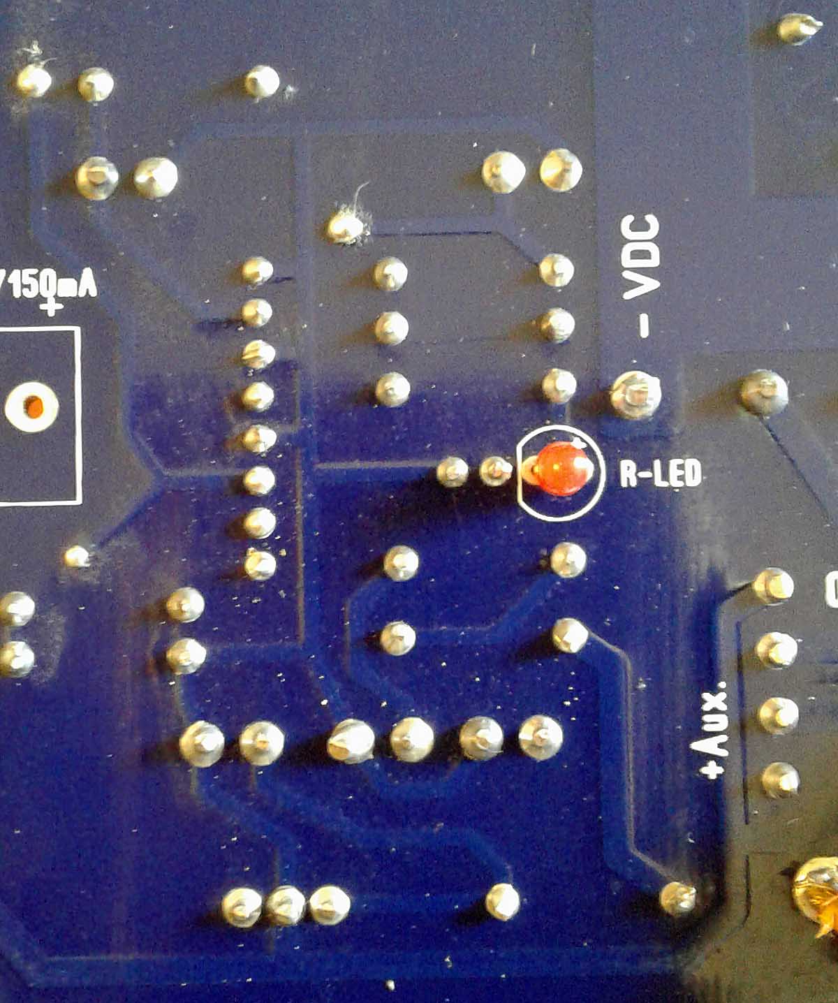

Grand_Floyd a écrit :Sur la pin 6 tu devrais avoir 0.85V et sur la pin 7, 2.3V!Les autres c'est bon.
Le problème : pourquoi tu trouves 0V sur la pin 7 qui est alimentée par la résistance de 100K qui reçoit la tension de 3.4V de la pin 8,et filtrée par le condensateur de 47µF?
Soit la résistance est coupée,soit le condensateur est en courjus.
Peux-tu mettre une photo de cette zone recto/verso?
Bonjour Christian,
Voici les photos, gros plan.
Je viens de faire une mesure rapide à l’ohmètre: les trois résistances de 5k6, 3k6 et 100k sont ok mais quand même j'ai revu les soudures. Mise sous tension, toujours pas les bonnes valeurs.
Pin 8: 3,44v
En entrée de la résistance de 100k = 3.44v mais en sortie = 31mv
puis sur le vias après le condo = 31mv
Pin 7: 31mv
Pin 6: 10v toujours, est-ce lié, je ne sais pas.
j'ai changé la résistance de 100k (j'ai des 98k 1/4w) toujours le même résultat.
Mais si j'enlève le µpc et que je prenne les tensions, j'ai 11,7v sur la pin 8 et 10,66v sur la pin 7 ce qui est plus conforme à la ddp recherchée. serait sa consommation quelque part qui soit mauvaise ?
Bonjour Christian,
Pin 8: 3,44v
Pin 7: 31mv
Bonsoir Rob,
Je ne vois rien d'anormal dans ce que tu as fait.Juste une précision : tu as bien monté les µPC1237 dans le bon sens?Les inscriptions doivent être du côté gauche.
Pas évident.Quand tu court-circuite les entrées,il faudrait vérifier à l'ohmmètre que tu as bien 0 ohm au niveau des pastilles entre les fils correspondant qui arrivent sur le circuit imprimé.Peut-être nettoyer le circuit à l'acétone pour y voir plus clair.
