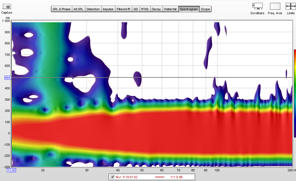

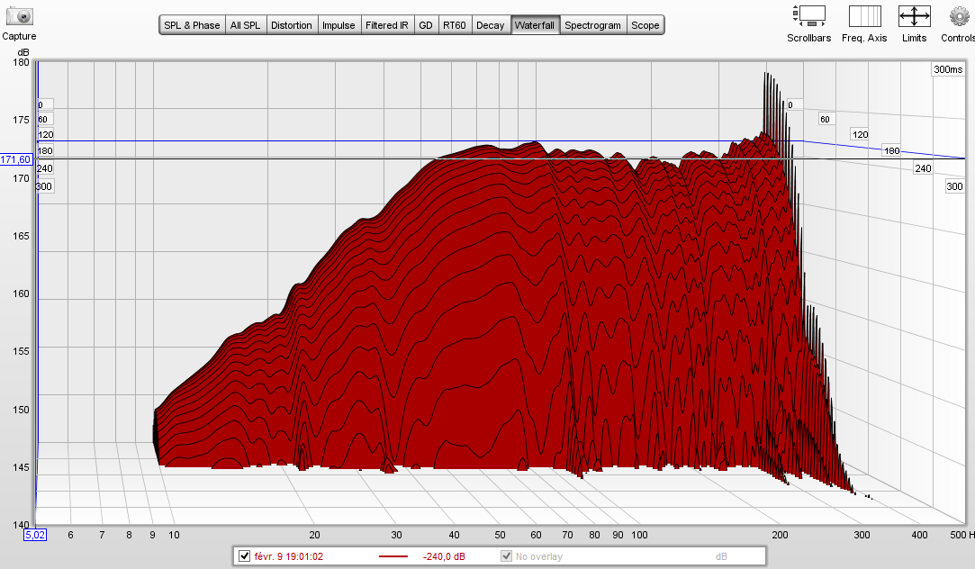

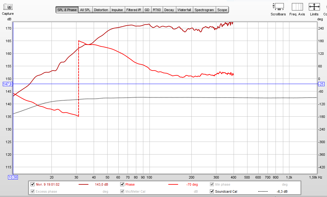

Pour ceux qui ne peuvent pas visualiser les mesures du 18n862 clos, ça donne ça :
C'est assez propre mais ça ne descend pas.
Pour le BR, je suis en train de d'expérimenter toutes les remarques postées par des gens très coopératifs sur mon fil. C'est compliqué, mais on y arrivera. Et, je partagerai les mdat.

"C'est assez propre mais ça ne descend pas."
Ta mesure colle parfaitement à la théorie..
En passif c'est complexe à corriger..
Mais vu que tu es en actif.. avec le najda il est facile d obtenir
Le 40hz à 0db et ramener ainsi le 30hz à quoi -3db..
Ce haut parleur de part sa construction le supportera aisément (pas de surchauffe.. peu de distorsion à un niveau d écoute domestique..)
Xavier.
