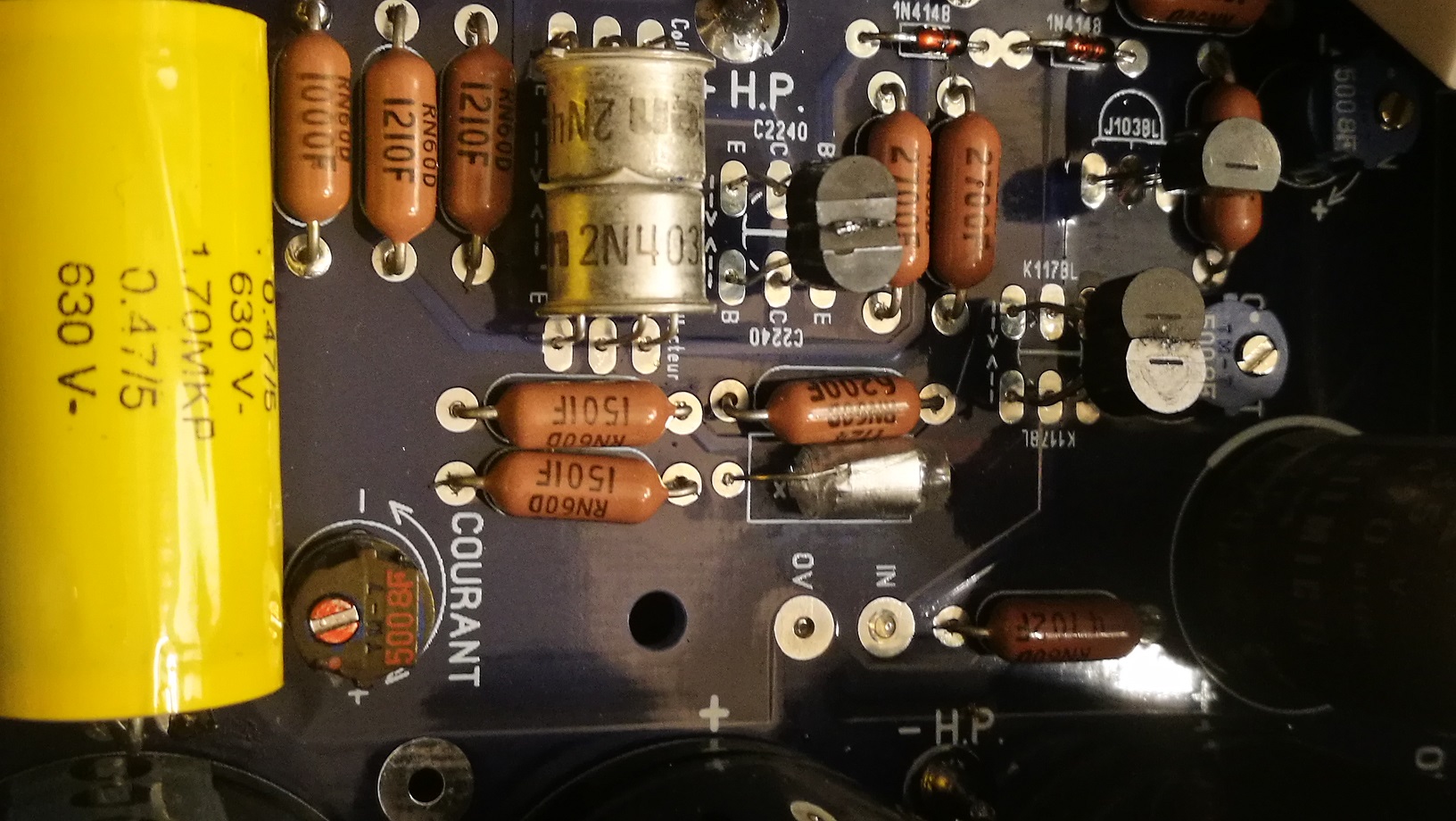

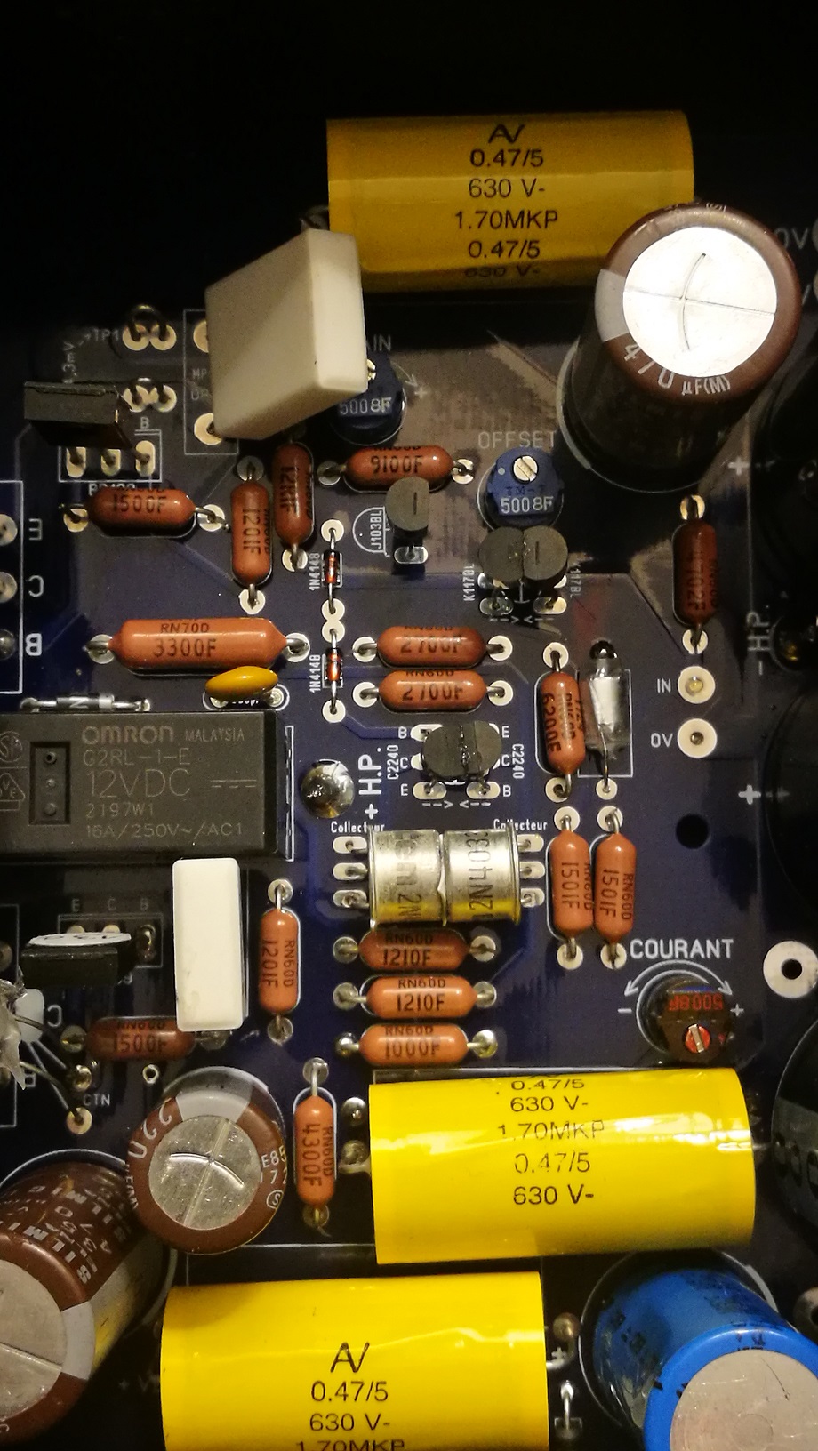

Bonsoir Christian,
Voici qq photos.
Grave Supravox 285 GMF, bas medium Beyma 850 Nd + JMLC 75cm, medium-aigü TAD2001 + JMLC 20cm, filtrage 6db/octave, ampli Kaneda GF 209 + HYPEX sur le grave, Cambridge CXN V2, Soekris DAC, filtre secteur à la F. Ibre...

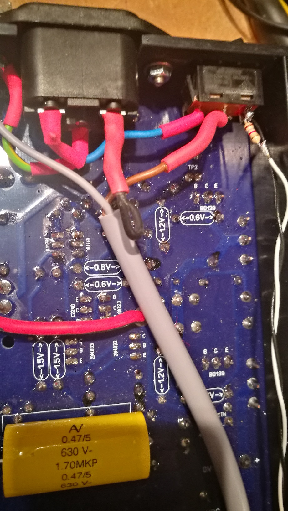

A priori,tout semble correct.Peux-tu faire ces mesures ?
https://i70.servimg.com/u/f70/16/54/12/44/points11.jpg

Je n'ai pas bien compris les mesures à effectuer, le fichier en pj est l'image du PCB.

Bonjour hfer,
C'est l'image du PCB sur lequel j'ai mis des numéros en rouge.Il faut que tu mesures la tension entre chaque numéro et le 0V.Ensuite tu les mets ici pour que regarde ce qui se passe!

Ok, je n'avais pas remarqué les N°.
Donc
* je positionne le gain sur 8 ohms
* je positionne le courant sur 0mv
* je mesure les points indiqués
Correct ?

Oui c'est bien ça!
