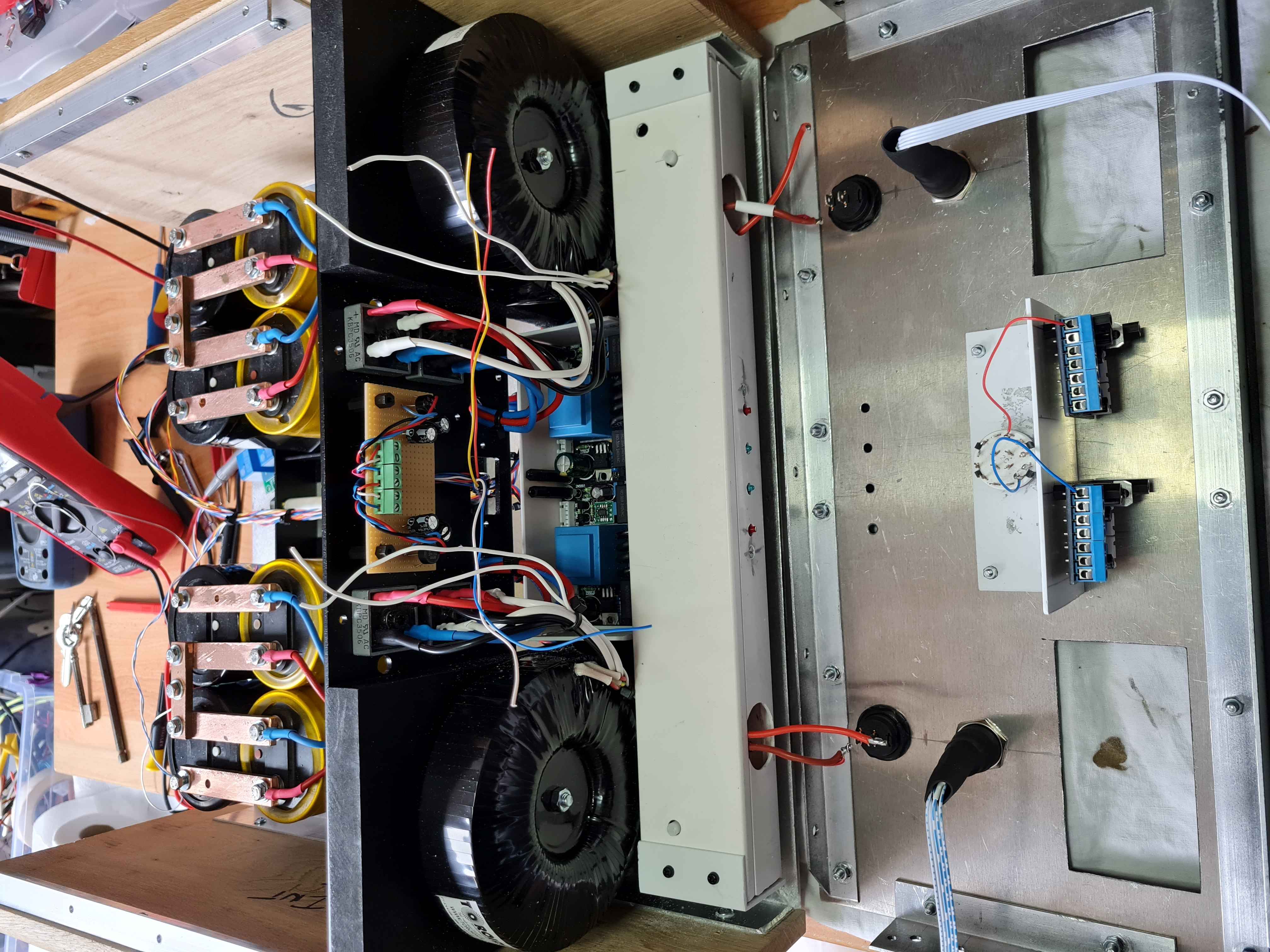

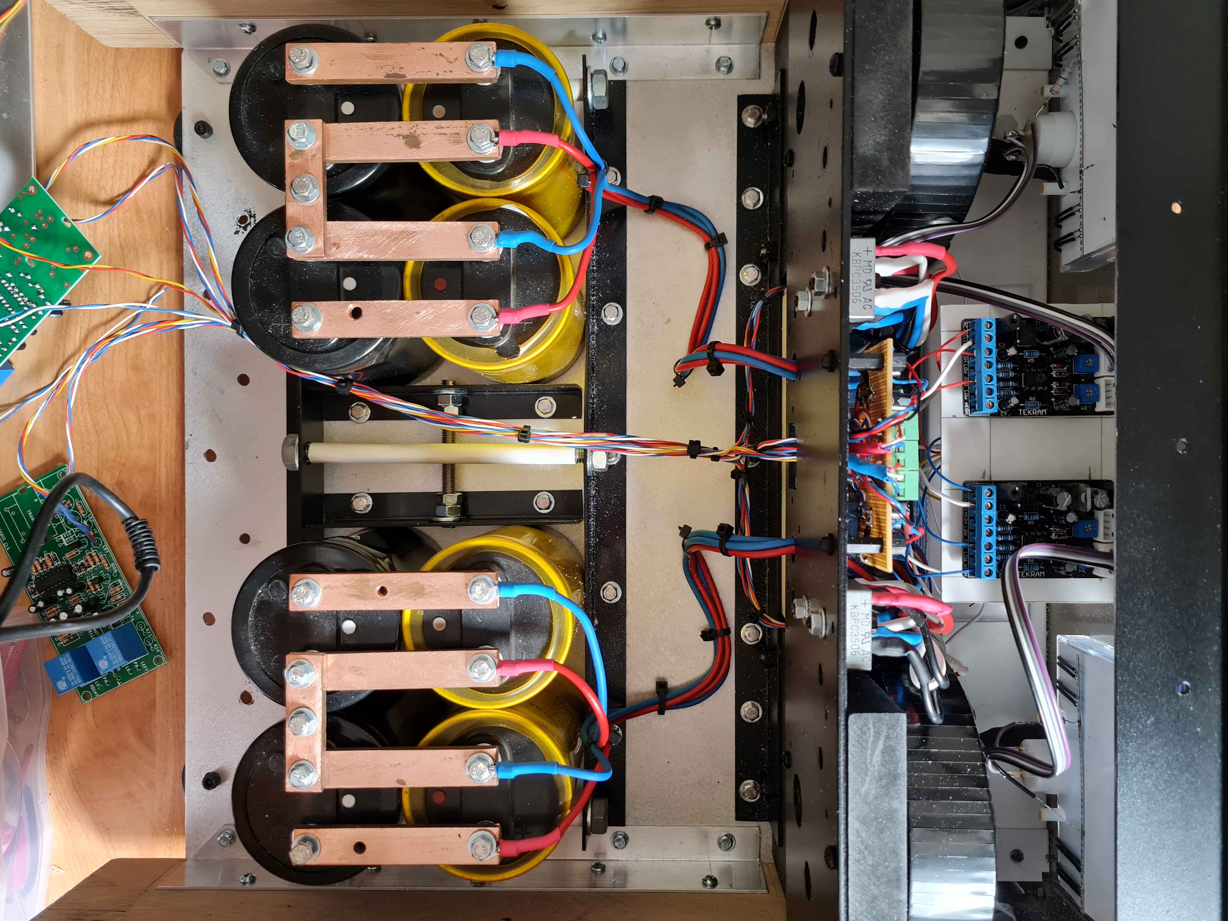

Quelques nouvelles de l'avancement de ce nouveau Cube3.
Cela fait longtemps qu'il tourne [explosé façon puzzle (dixit les tontons Flingueurs), mais opérationnel] sur mon système, et avec le peu de temps libre à ma disposition en ce moment, j'ai préféré écouter de la musique. Bref je procrastinais... De plus, ce temps m'a permis de savoir si je gardais le Sphinx pour les voies graves ou si je confiais la tâche au Cube3. Mon choix est fait, ce sera ce dernier. le son est moins sec, mais j'y gagne en précision dans le grave, et le reste du spectre s'en ressent très positivement (du moins à mon goût). Je ferais un compte rendu ultérieurement.

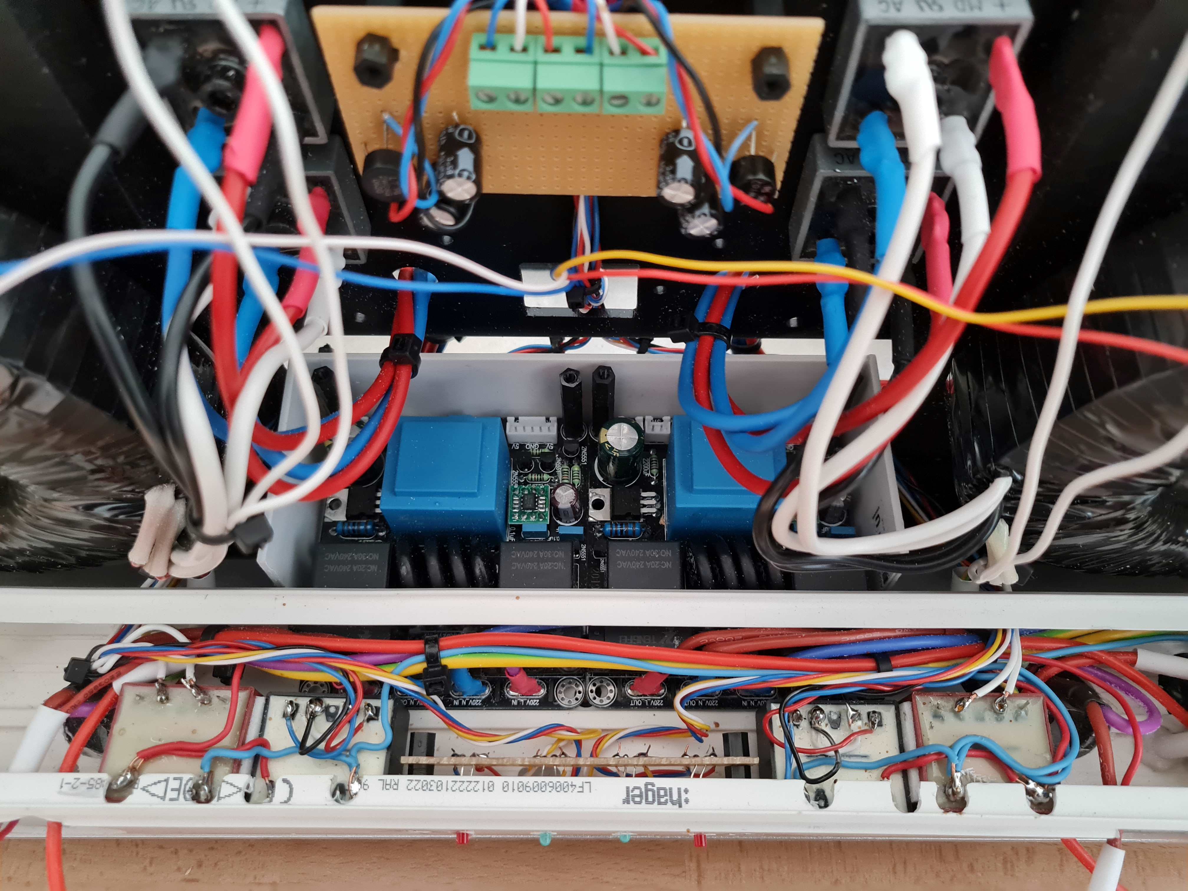

La double isolation, du moins celle que j'ai choisis de mettre en œuvre, ne m'a pas facilité la tâche ! Mais, j'étais parti sur cette configuration, je m'y suis tenu.
Toutes les raccordements avec les tensions dangereuses en alternatif sont regroupées dans une goulotte ou protégées par une plaque de plexiglass.

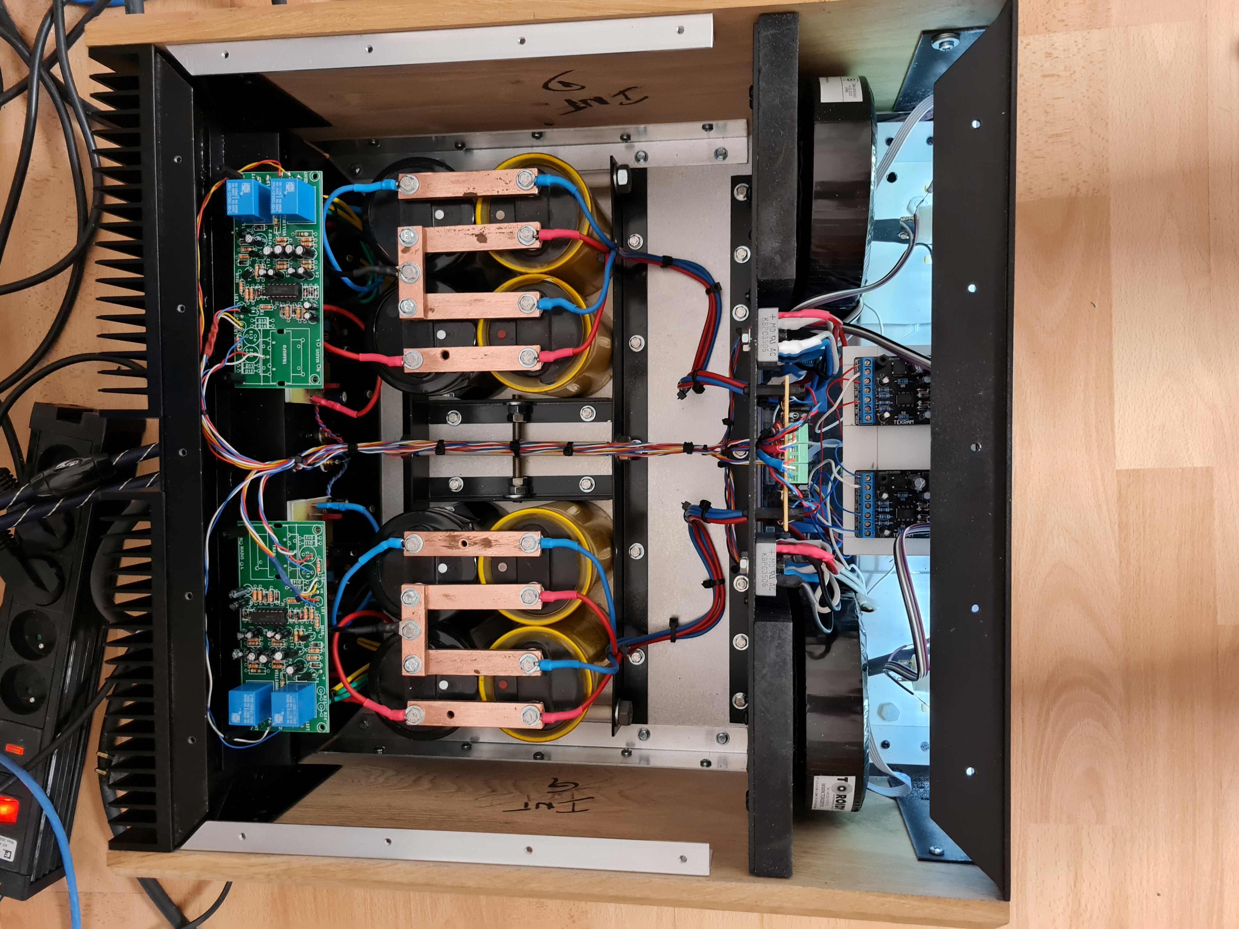

Montage de la face avant
Et de la face arrière supportant les modules amplificateurs et les protections HPs (K4700 Velleman)
Encore un peu de travail et ce sera fini.

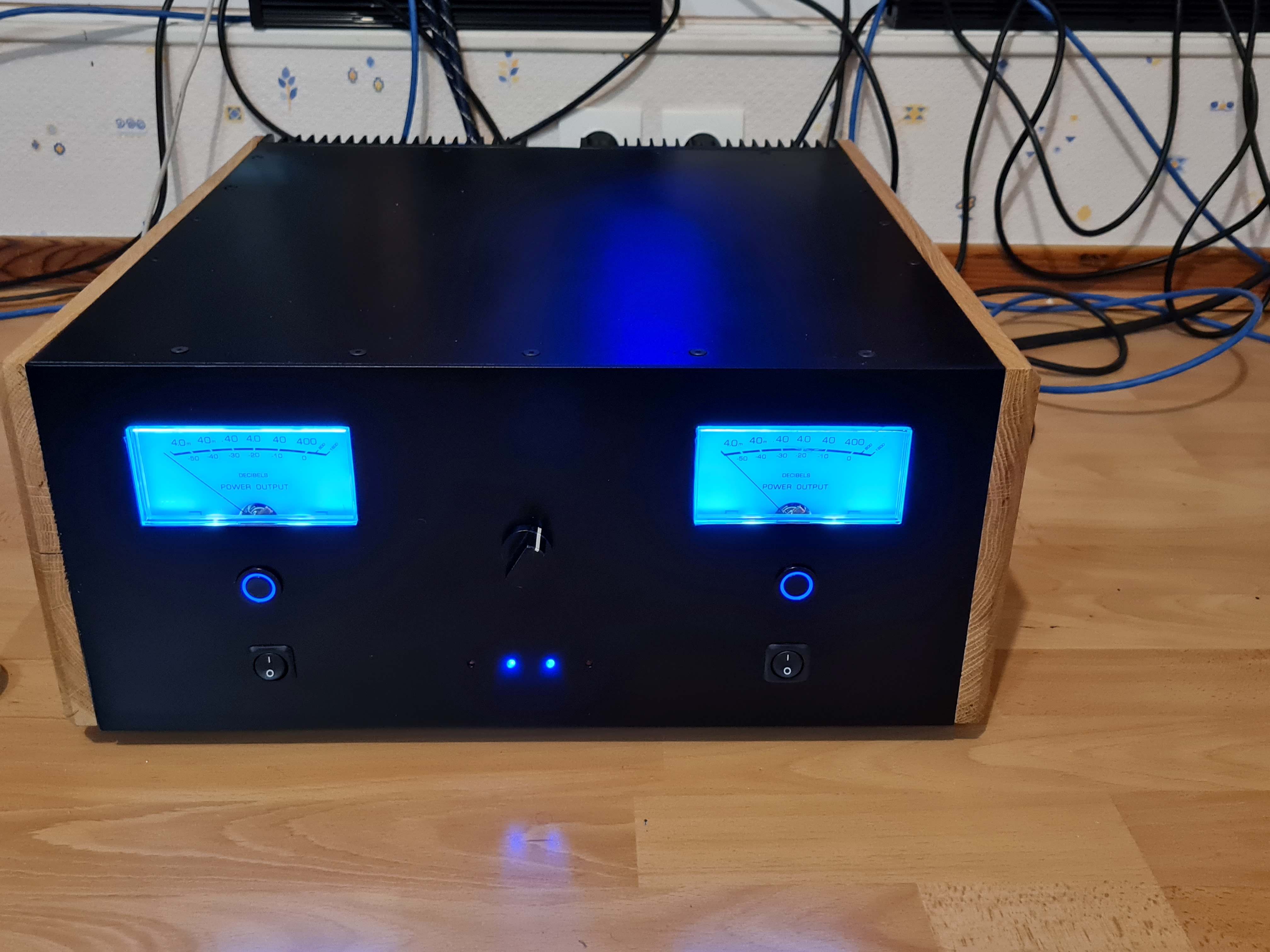

Voilà, le Cube TRE (?) est fini [presque, il manque la plaque d’identification « Cube TRE » (il me semble que Jean-Marc aime bien l’Italie)] et a pris sa place dans mon système en lieu et place du Sphinx. Ce dernier me donne des basses beaucoup plus sèches, que j’apprécie particulièrement, mais j’ai choisi de garder le Cube pour plusieurs raisons :

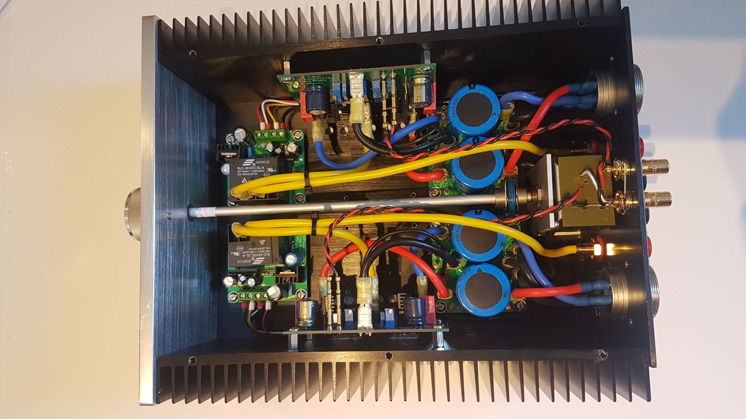

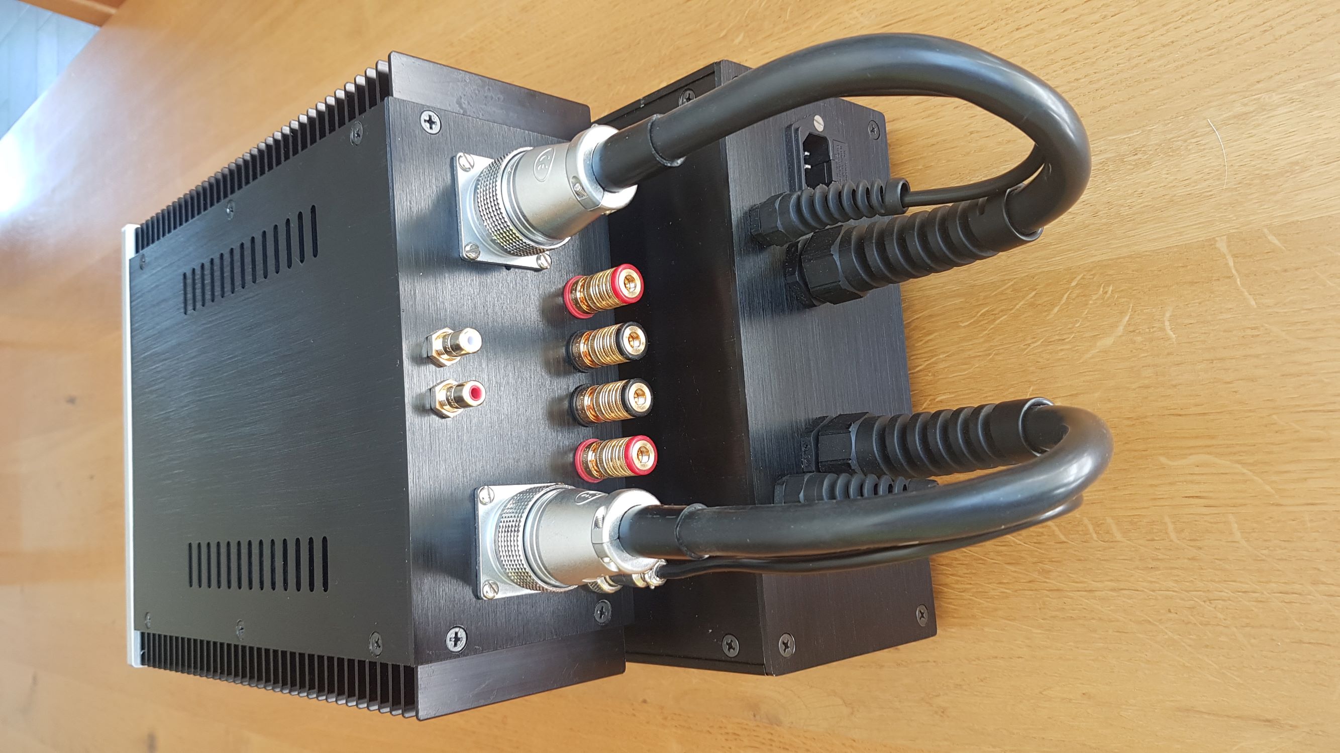

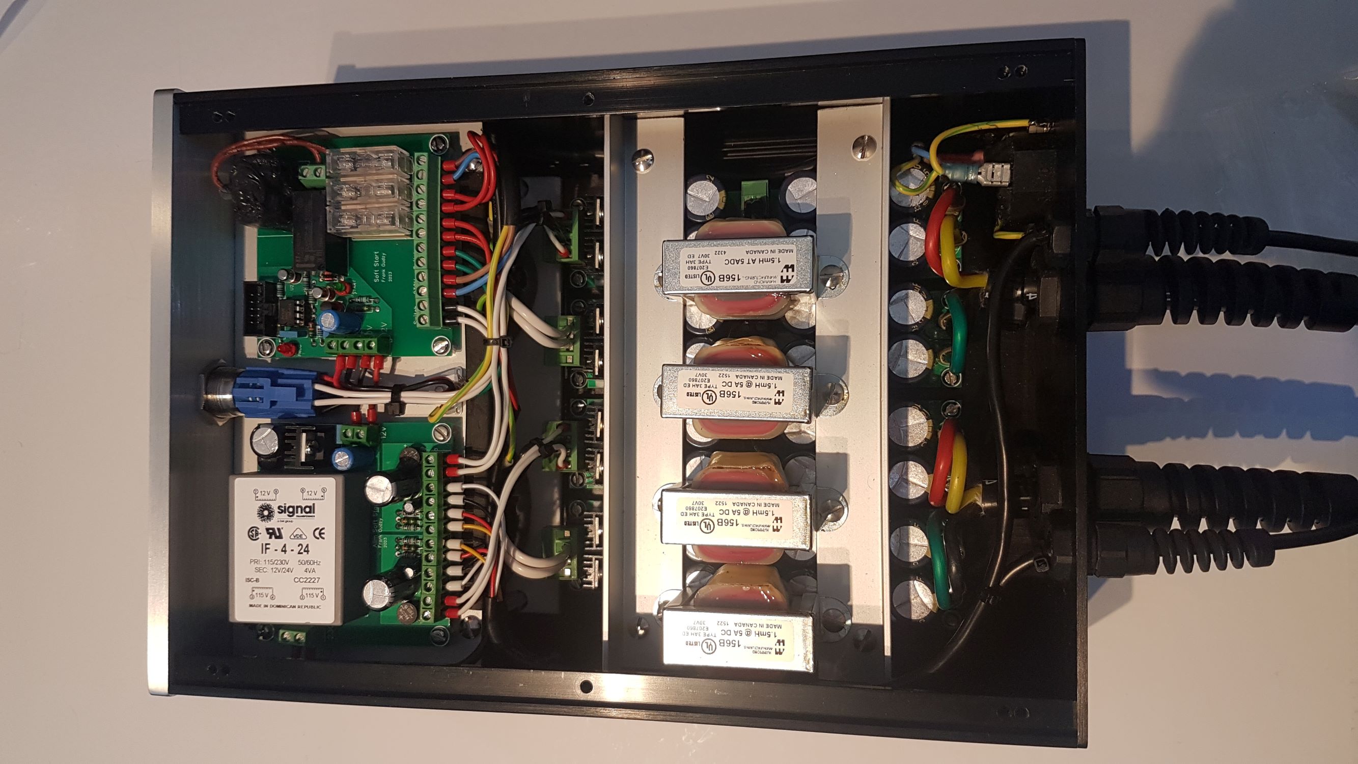

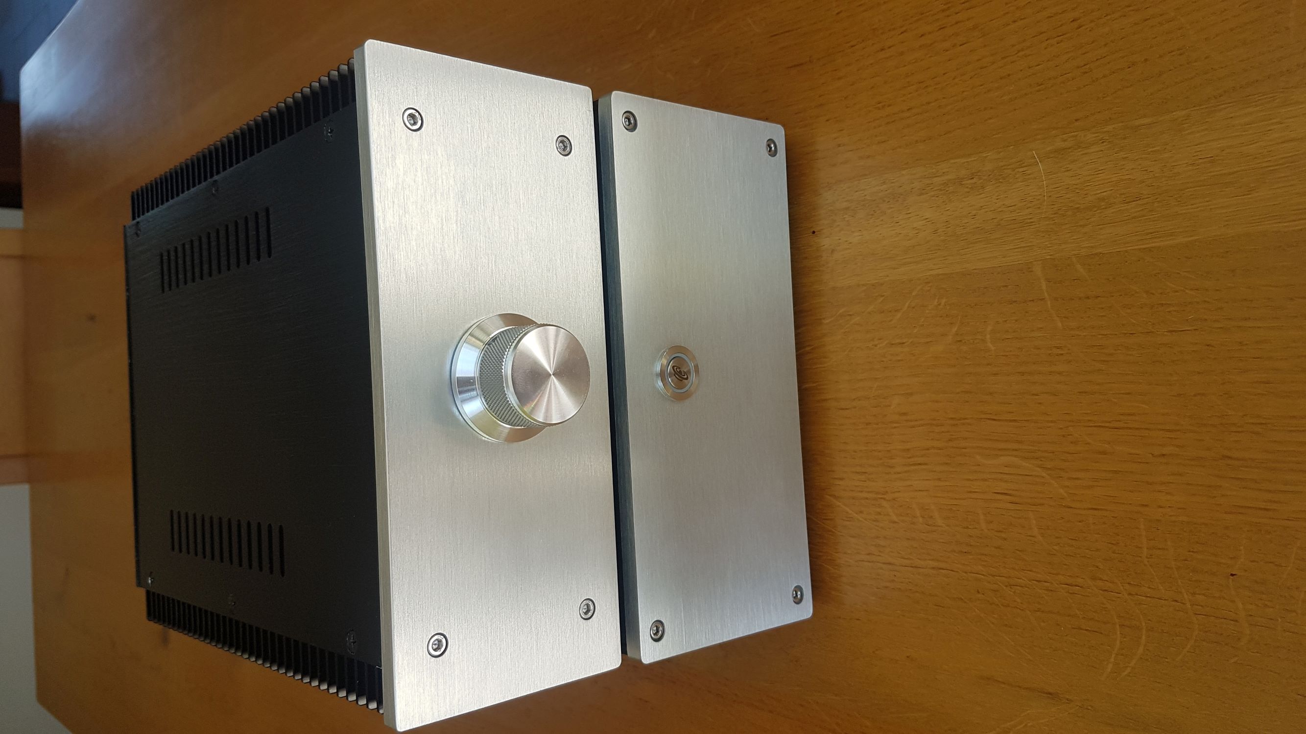

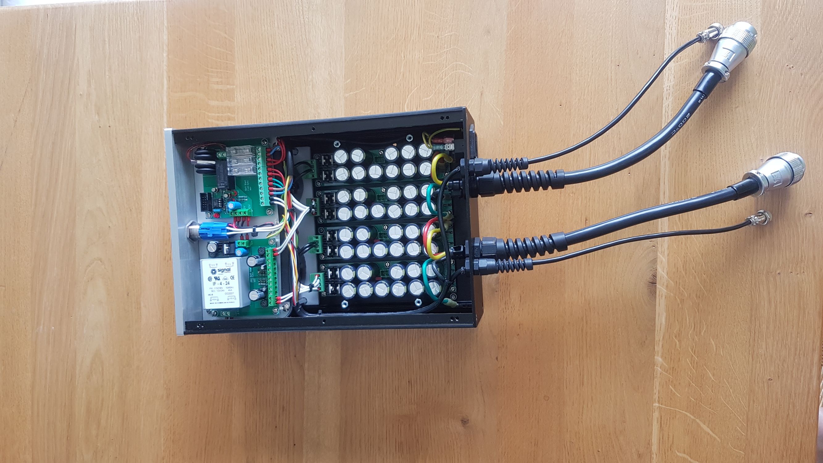

Voici mon « Cube ».
J’ai utilisé des boitiers Chinois. J’aurais aimé ne pas avoir la prise du secteur de percé et les surfaces de contacts avec les transistors sont brossées et non lisse. J’ai poncé pour réduire les aspérités. Pour l’isolant des transistors j’ai choisie des Wakefield-Vette à changement de phase. Le cube ne chauffe pas, j’ai donc utilisé un décapeur thermique au dos du radiateur pour faire fondre la pâte.
Les résistances sont des foils de chez Vishay, je ne sais pas si cela apporte de la qualité mais je les avais.
Les circuits ont été dessinés sur Easy EDA. Le circuit de protection HP à base de UCP1237 est dans le domaine public (Le cube HP protection). Si Jean-Marc me donne l’autorisation, l’ampli et le reste peuvent devenir public. Il y a des différences minimes avec le circuit original, la masse du signal est séparé de la masse des condos pour se rejoindre au niveau de l’alim.
 Le 50 Hz est uniquement dans le boitier d’alim. Il n’y a que des tensions continues dans le boitier ampli, même pour le circuit de protection. Hélas, le petit transfo pour le soft start ronronne mécaniquement ! Ce n’est pas audible sur les enceintes. A Changer…
L’ampli est totalement silencieux sans modulation. Je découvre chaque instrument avec des détails qui m’ont échappé jusque-là. Mais surtout, tous ne se mélange pas dans un brouhaha indéfini. Chacun à sa place ! les voix se détachent magnifiquement des instruments.
Il me reste encor à déterminer l’influence des selfs dans L’alim.
