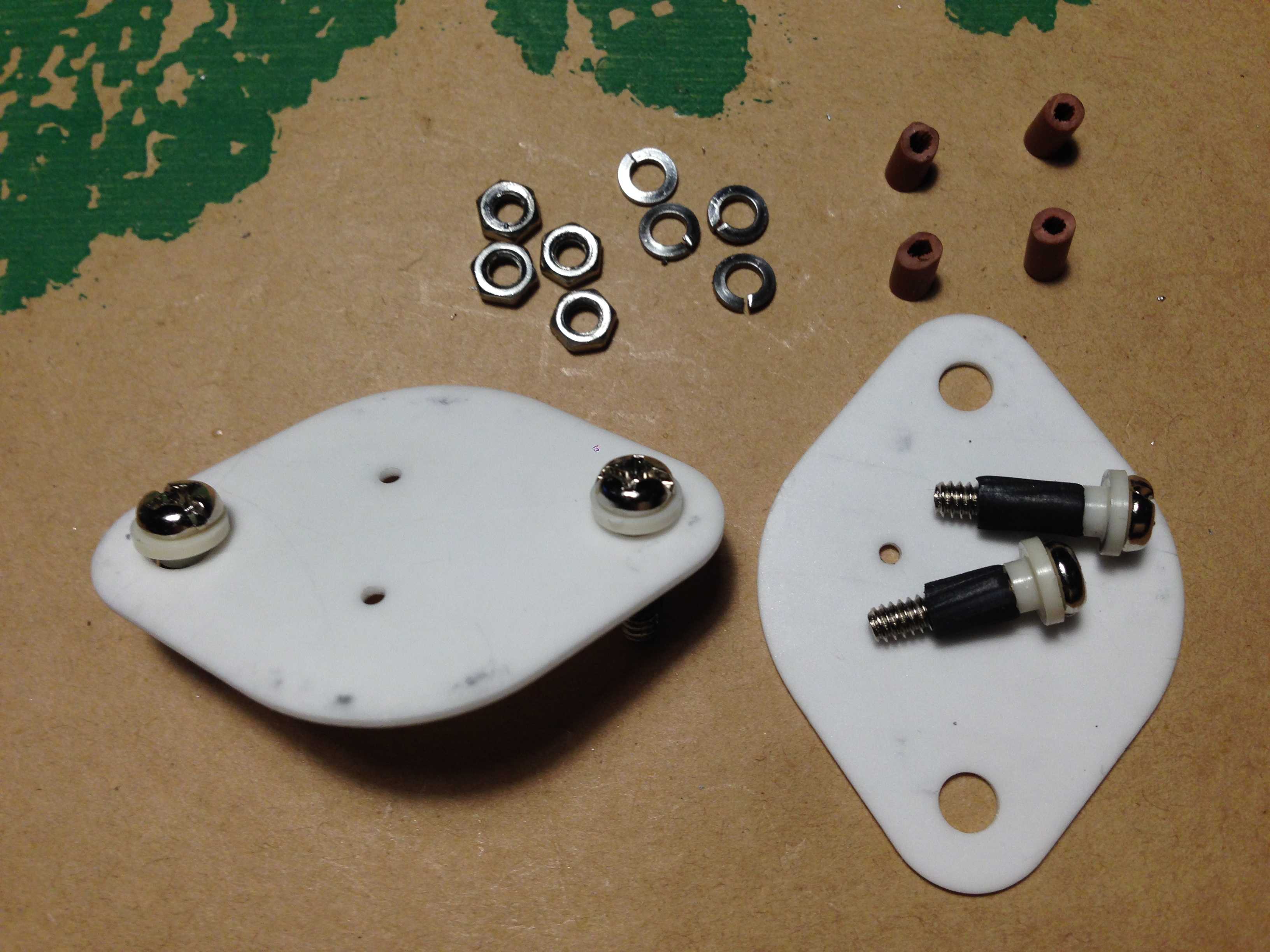

En regardant le circuit avec les 2SD218 à droite comme sur ta photo,les vis du haut de chaque transistor sont en contact avec une piste de circuit imprimé.Il est normal que ces 2 vis soient passantes avec le capot de chaque transistor puisque le fil soudé sur le capot est lui-même soudé sur cette piste,mais les vis ne doivent pas être passante avec la cornière.Les 2 vis du bas ne doivent pas passer ni avec le capot,ni avec la cornière,ni avec l'autre vis.Il faut revoir l'isolement.Tu as probablement des vis qui touchent au bord du trou dans la cornière.Tu peux mettre un bout de gaine sur les vis pour éviter le contact avec la cornière.
Bonjour xtof,
La cornière doit être complètement isolée de chaque transistor, donc :
- La cornière ne doit être en contact avec aucune des 2 vis (collecteur)
- La cornière ne doit pas être en contact avec le boitier (collecteur)
- La cornière ne doit être en contact avec aucune des 2 pins (base et émetteur)
Mais :
- Les 2 vis et le boitier et le fil bleu doivent être en contact entre eux (collecteur)

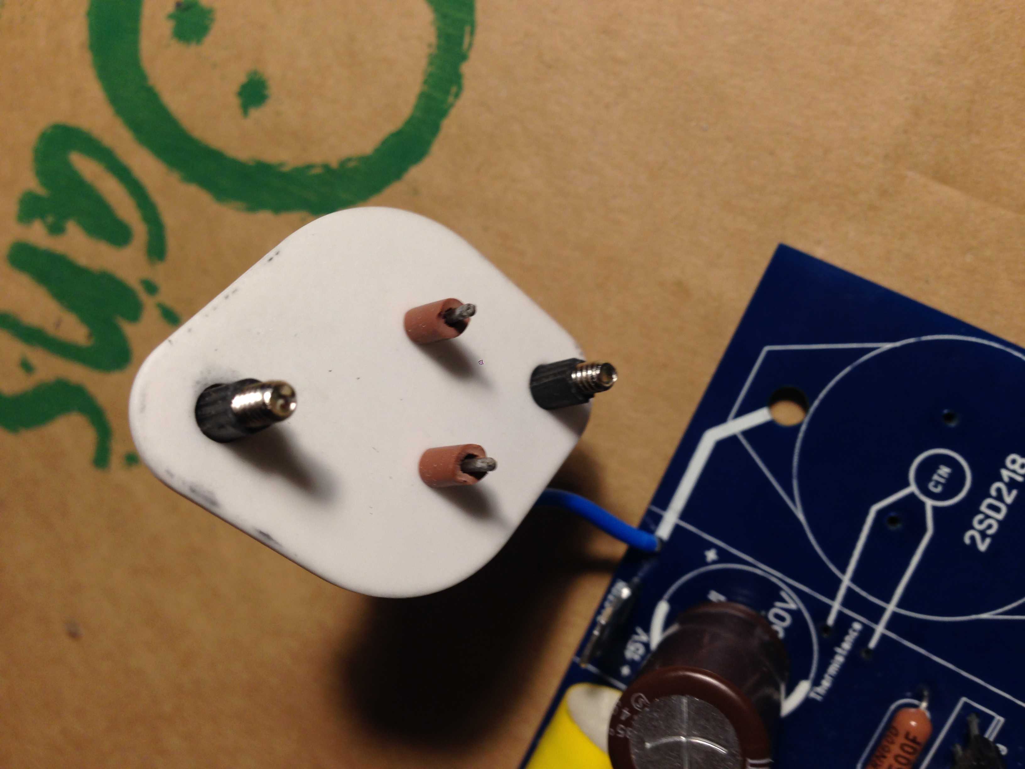

Pour garantir l'isolation entre la cornière et chacune des 2 pins (base et émetteur), j'ai enfilé sur chaque pin un morceau d'isolant de câble électrique de 4 mm de long soit l'épaisseur de la cornière.
Je déssoude les 2 transistors sur chaque carte et isole les bases et émetteurs.
Je vais aussi agrandir les trous dans la cornière au niveau base/émetteur.
Heureusement que je n'avait rien mis sous tension...
Merci à vous deux. Smile

Photos isolants sur les émetteurs, bases et vis :
Filtrage Duelund Synkron
xtof a écrit :Photos isolants sur les émetteurs, bases et vis :
Ceinture, bretelles et parapluie pour être bien protégé Shy Shy Shy .

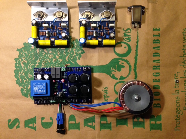

Je viens de finir l'alim :
Méthode pour vérifier l'alim (merci Christian) :
"As-tu fait quelques mesures? Il faudrait déjà débrancher les 2 cartes puis mettre sous tension et vérifier si tu as bien + et - 15/16V sur l'alimentation principale et +25V à vide sur l'alimentation auxiliaire.Voir aussi si la diode passe bien de rouge à vert au bout de 4 à 5 seconde.
Si c'est bon,mettre hors tension et décharger les condensateurs à l'aide d'une résistance de 10 à 100 ohms,puis rebrancher une carte,mettre sous tension et voir ce qui se passe.Si la diode reste au rouge,remesurer les tensions sur la carte d'alimentation et sur cette carte et si c'est bon,mesurer la tension de sortie entre la borne positive du HP et la masse sur la carte d'alimentation (pas sur la seconde borne du HP qui est coupée pendant un défaut).La tension doit être inférieure à 1V pour que la sécurité ne s'enclenche pas.Si la tension est proche de cette valeur,essayer de la régler à 0V avec le potar d'offset.Sil la tension est proche de 15V,il y a un problème sur la carte ampli et il faut tout revérifier : composants à leurs places et dans le bon sens,qualité des soudures,isolation des 2SD218.
Si cette carte marche,brancher la seconde et procéder de la même façon."
Je viens de m'apercevoir que j'ai mis le µPC1237 à l'envers Sad
"La broche 1 se trouve vers le condo de 220µF/25V.C'est repéré sur la sérigraphie mais pas très visible (il faut une loupe).Tu dois avoir aussi les inscriptions sur le µPC en regard du transfo."
Heureusement, je n'avais rien mis sous tension Smile
J'ai bien mis le fusible avec la petite boule sur la valeur de 630 mA et l'autre sur la valeur de 100mA.
J'ai revérifié les condos polarisés, le sens des ponts de diodes et les diodes.
Je mets les entrées à 0V et les sorties avec une résistance de 8 ohms.
Je copie la config de NicolasD pour le placement des CIs et des prises cinchs, HPs.
