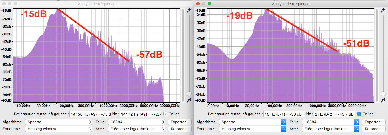

mastro a écrit :je constate 3 db de plus sous 100hz sur l'enregistrement, ce qui reste encore très correct en courbe cible.....
J'ai finalement effectué ce comparatif et je n'ai pas vraiment les mêmes conclusions.
J'ai pris au hasard une séquence de 1'30" entre 2'30" et 4', globalement équilibrée en fréquences.
Le max est à 65Hz
CD = -19dB
Enregistrement = -15dB
A 3KHz, qui est un peu la fréquence limite sans accident dans l'aigu, j'obtiens
CD = -51dB
Enregistrement = -57dB.
Soit au final un écart de
CD : 51-19 = 32dB
Enregistrement : 57-15 = 42dB
Ca donne donc +10dB d'atténuation relative dans l'aigu pour l'enregistrement / CD.
Atténuation ou à l'inverse boost dans le grave.
je confirme l’écart d'au moins 10db sur la plage totale , mais en aucun cas
10db de boost dans le grave ... ;-))
ton analyse est très intéressante , je vais l’étudier .....
bon alors , c'est quoi exactement ton casque d'essai ;-)))
mastro a écrit :je confirme l’écart d'au moins 10db sur la plage totale , mais en aucun cas
J'ai fait une chose très simple j'ai bricolé rapidement et au pif une EQ linéaire 300Hz -> 20Hz, 0dB -> -15dB, qui donne un -10dB à 70Hz.
Ca transforme l'enregistrement en quelque chose qui commence à se rapprocher du CD.
A affiner mais c'est pour donner un ordre d'idée.
En plus ça va redonner de la niaque à ton grave.
Ca n'empêche pas de remettre ensuite un petit coup de + en bas, au feeling.
