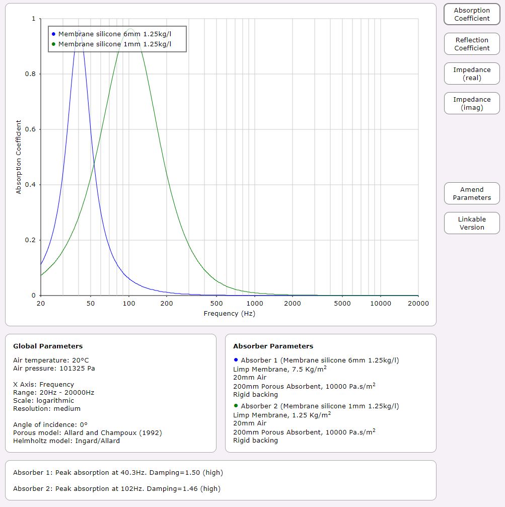

Etmo a écrit :Pour info :
Avec des feuilles silicones de 1mm et de 6mm sur un plenum de 20mm de lame d’aire 200mm de laine de verre d’air vous traitez tout de 40 à 200Hz.
![[Image: attachment.php?aid=28840]](https://forums.melaudia.net/attachment.php?aid=28840)
Il suffit d’ajouter de la laine de verre de 100mm pour le reste des fréquences. Tu places les différentes surfaces derrière une toile tendue imprimée ou non. Les 100mm de laine de verre doivent en priorité traiter les premières réflexions. Au maximum, tu es à 200€ du m2 si tu fais faire la pose de la toile par un professionnel pour avoir une finition impeccable. On n’est loin des 600€ le m2 en fourniture seulement.
https://www.azur-caoutchouc.com/fr/detai...ategory=50
https://www.swaldeco.com/fr/boutique/pla...-500-blanc
Utilisable aussi sur les murs au niveau finition.
Bonsoir Etienne sur le même site tu as aussi l’epdm qui est moitié moins cher. Une contre indication ?
Est ce que ça correspond au MLV Mass Loaded Vinyl des Anglo Saxons ?
Bien cdt
Jean-Louis

Je suis resté sur du silicone alimentaire pour deux raisons :
- êtres le moins toxique possible dans nos intérieures confinés,
- éviter les odeurs désagréables du caoutchouc naturel.
Il faudrait au moins commander un échantillon pour vérifier l'odeur des epdm. Sinon la masse volumique de ce dernier est plus importante ce qui n'est pas plus mal.

Oui ça se défend bien, je n’avais pas pensé à ces facteurs, j’étais plutôt sur les caractéristiques physiques. Tu en as mis en place sur les murs et/ou plafond ?
