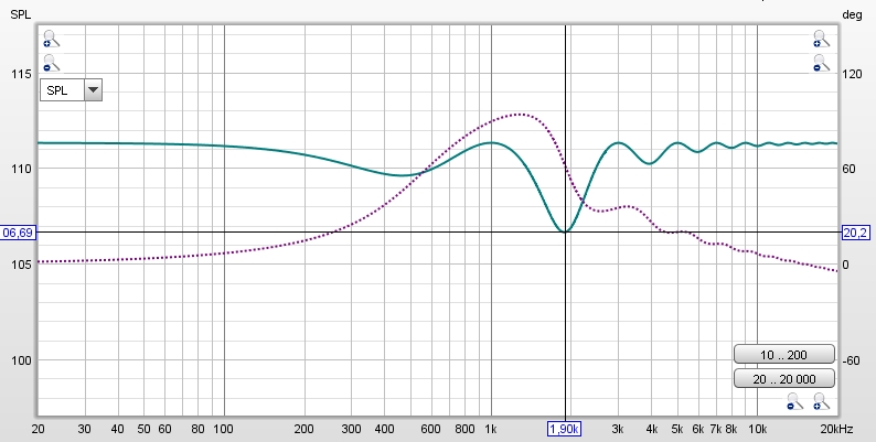

Dominique-Tanguy a écrit :Bonsoir Jimbee,
En suivant ton exemple, imaginons une enceinte deux voies, un 38 et un pavillon dessus. J'aligne mes surfaces émissives. Mais je choisis de filtrer en 12 db. Je crée donc un déphasage de 180°. Dans ce genre de cas, on préconise d'inverser la polarité du médium. Mais j'aurais pu aussi décider de retarder mon médium de 180° ?
retard et déphasage....
Tu auras autre chose, mais pas un LR2, pas un passe tout,
le retard correspondra à 180° à une unique fréquence,
quand une inversion de polarité - qui n'est pas un retard- est de 180° à toutes fr.
Avec une somme ainsi faite en LR2 à 1 kHz :
Bien sûr quand on va par là avec les bonnes lunettes, le QO ( JMLC etc ..) se dessine.

La mise ne phase ne doit pas se faire uniquement à la fréquence de coupure mais sur tout la bande passante sinon ce n'est pas un passe tout qui additionne des signaux complémentaire en intensité.
Pour un filtre d'ordre 2 donc 12db par octave:
- Le passe bas aura une phase qui varie de 0° à -180°
- Le passe haut aura une phase qui varie de 180° à 0°
L'écart de phase entre le passe haut et le passe bas est constant et toujours égale à 180°.
Donc les signaux sont en opposition de phase décalés de 180°. (180° introduit un délai qui varie en fonction de la fréquence = 1/2F)
Inverser la polarité permet d'avoir les signaux en phase pour s'additionner comme un passe tout, mais ils sont toujours décalés de 180°
Pour un filtre d'ordre 4 donc 24db par octave:
- Le passe bas aura une phase qui varie de 0 à -360°
- Le passe haut aura une phase qui varie de 360° à 0°
L'écart de phase entre le passe haut et le passe bas est constant et toujours égale à 360°.
Donc les signaux sont en phase mais décalés de 360° (Donc un délai qui varie en fonction de la fréquence = 1/F)
Traquer la phase sur des voies filtrées c'est bien, mais il faut vérifier la polarité et le décalage de phase qui existe entre les deux voies.
Et ces paramètres dépendent du filtre que l'on va choisir.
Je suis certain que pas mal de personne on un système pas vraiment correctement calé à cause de cette incompréhension.
Je n'ai fait que les premiers ordres paires pour simplifier. :o)
