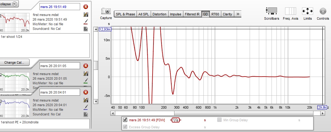

J'ai enfin reçu ce qu'il fallait pour mesurer.
J'ai une première mesure avec la configuration actuelle sans rien toucher. Une au point d'écoute, et une à 20cm de la baffle pile entre les deux points emissifs, micro bien horizontale
[Image: mini_200326082315327692.jpg]
[Image: mini_200326082401203655.jpg]
[Image: mini_200326082437390802.jpg]
[Image: mini_200326082529854722.jpg]
[Image: mini_200326082605836556.jpg]
[Image: mini_200326082626562564.jpg]
Je ne sais pas si ce que j'ai mesuré s'avère utile...
On note un énorme trou d'au moins 15db à 130hz au point d'écoute...
Le filtre actif via minidsp est à 2000hz @24db
C'est relativement linéaire en mesure proche...
Et 0.3db d'écart entre droite et gauche mais bon ça.....

pour l'instant , apres une analyse très rapide,
je constate une disto assez élevée sous 100 hz et des réflexions primaires assez nettes sur le pulse (après zoom ) à 3,14ms et 5,53ms detectées au pe ..
une de ces réflexions peut être la cause du Trou à 130hz ....
les modes de la pièces , plus gênant qu'une simple reflexion , sont bien visibles sous 400 hz (voir graphe decay et waterfall prox et pe) , et assez actif sous 120hz , 1er mode a 39hz , et room gain possible si l'enceinte est dans un coin ....
des mesures de prox a 20cm de chaque HP filtré , dans l'axe des hp , avec le micro à la même distance de la facade,
seraient intéressantes , si possible avec le mode loopback activé ... ;-)
(pour les mesures de proximités , je conseille d'éloigner l' enceinte des parois , afin de minimiser l'effet du room gain et des modes qui ne devraient pas apparaître autant que sur les premières mesures à 20cm ...)
d'autres mesures (mdat) de l'enceinte à des distances comme par exemple 60cm , 1m , 2m , seraient utiles ....
en attendant la suite des mesures , reste plus qu'a attendre d' autres analyses et avis .... :-))

en jetant un œil au délai de groupe, il n'apparait d’accident notable, l'alignement est pas mal a mon avis, comment est filtré tout cela finalement ?

l'analyse du delai de groupe est effectivement très intéressante ...
si on zoom on constate un decalage autour de 0,5ms , ce qui n'est pas négligeable a cette fréquence ...
a mon avis , avec une bonne simu A + B , bien aligné a fc , il est facile de vérifier si le groupe delai actuel est conforme .....
même sans looback ,
je rapelle qu'il serait utile de voir les mesures de chaque HP filtré
en mesures prox et l'axe de chaque hp , avec le micro sur le même axe vertical , afin de faire des simulations intéressantes ...
et on avancera un peu plus ....

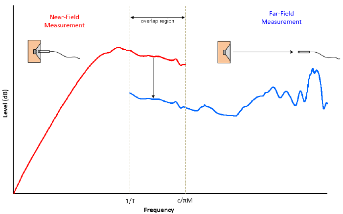

Au delà, le near field, c'est à quelques millimètres de la membrane. Le far field, c'est à 3 fois la largeur du baffle (prise en compte du baffle effect). Voir l'AN d'Audio Precision. Mesurer à d'autres distances n'a pas grand intérêt pour mettre au point un filtrage.
