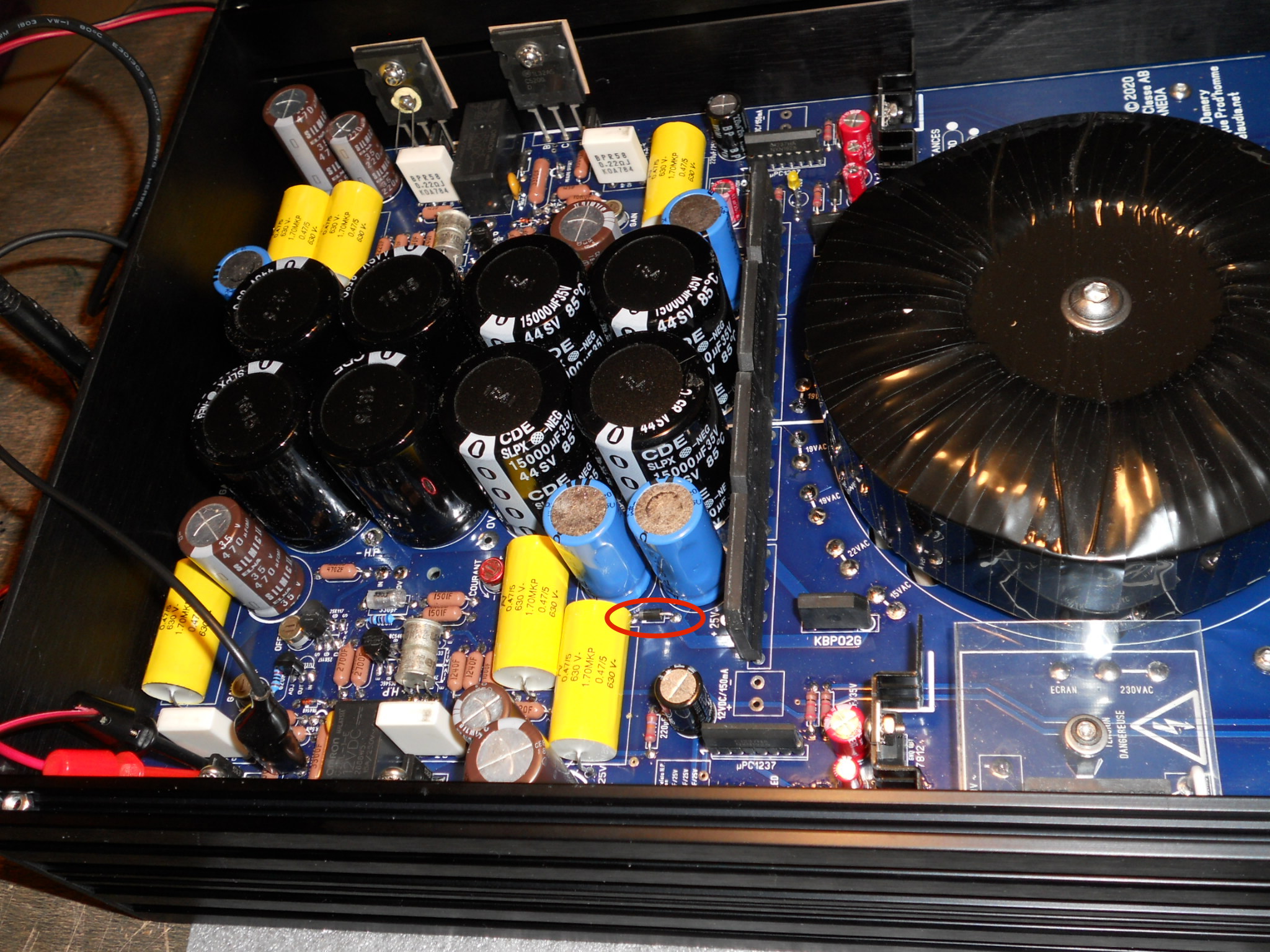

Je suis en train de régler mon K209+GF2020.
Par le passé j'ai monté la version 1 et je félicite Christian et Dominique pour le bon qualitatif du processus de montage. c'est du velours et les composants sont de qualité. Un régal même pour un novice comme moi.
Mais les novices font des erreurs et je rencontre un problème sur une voie.
J'ai réglé comme convenu la voie droite, mais après avoir soudé l'alimentation gauche et après mise sous tension, il y a vibration du transfo et après 6 ou 7 secondes de la fumée est montée de la diode 1N4007 entourée en rouge.
J'ai contrôlé à nouveau visuellement mais tout à l'air identique à la voie droite.
Christian, si tu passes par là, as tu une piste pour que je trouve mon erreur ?

Bonsoir Christophe,
Tu as l'air d'avoir un chouette courjus sur l'alimentation auxiliaire.Regarde si tu n'as pas un pont de soudure au niveau du condo jaune dans la zone cerclée en rouge.
La diode qui a fumé est peut-être morte par la même occasion.Le petit pont redresseur KBPC02G peut-être aussi.

Merci Christian, c'est ça.
Sur l'autre face du CI il y a un pont de soudure.
Je m'attèle au nettoyage et t'en reparle demain.

Ok,j'espère que rien d'autre n'est cramé.
Pour tout le monde : vérifiez bien votre travail si possible à la loupe avant une mise sous tension,car si il faut quelques heures pour monter cet ampli,quelques millisecondes suffisent à le cramer en cas d'erreur.

J'ai nettoyé et le réglage de la voie gauche démarre sans problème.
Apparemment j'ai coupé le jus à temps et l'ampli à l'air sauf.

ChristopheB a écrit :... après 6 ou 7 secondes de la fumée est montée de la diode 1N4007 entourée en rouge.
Une diode qui fume est fragilisée et ses caractéristiques peuvent être modifiées. Il faut la remplacer à priori. Le pont redresseur a probablement mieux résisté.
- Veux-tu que je t'envoies une 1N4007 de remplacement ?
