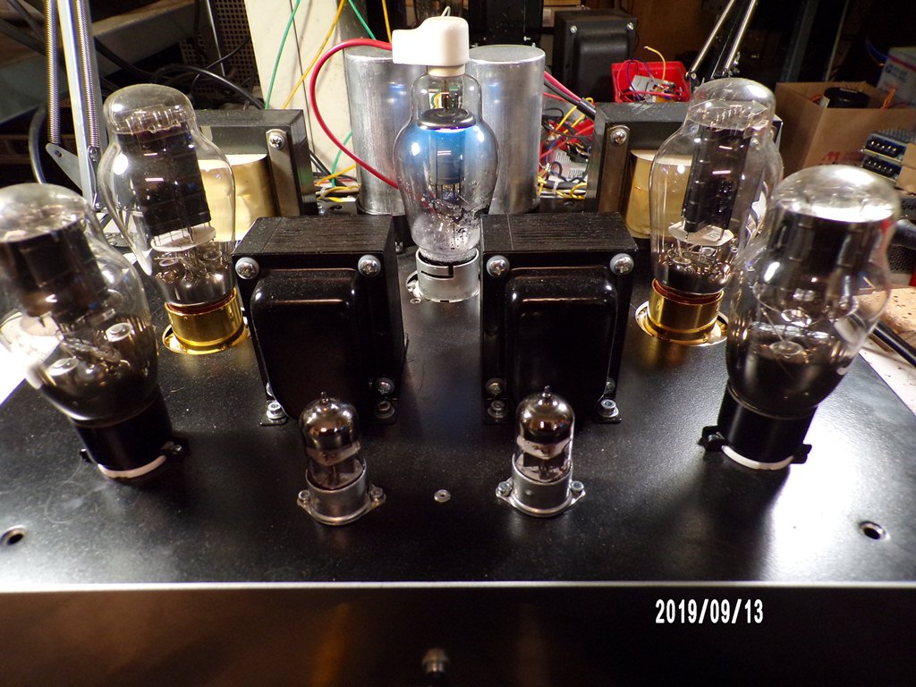

dsdn a écrit :
Maintenant si c'est un goût personnel ou artistique façon Italia ça force le respect.
je vous remercie pour le respect qui est primordiale dans tout exchange technique et human dans nos pays civilisées
mon choix est certainement du a mon goût personnel ou artistique
et plutot artisanal, mon 300B reste un montage provisoir un prototype
mais l'electronique est trés performant.
avec des transfo sortie economiques la puissance max sinusoidale est de 9V/8ohms , la bande passante honorable a 6V/8ohms de 30HZ a 30KHz

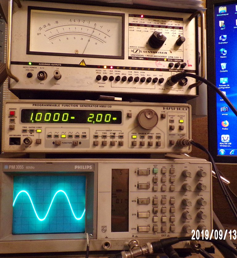

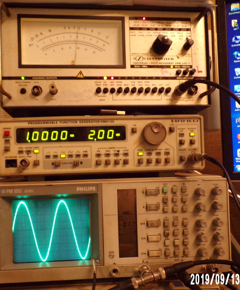

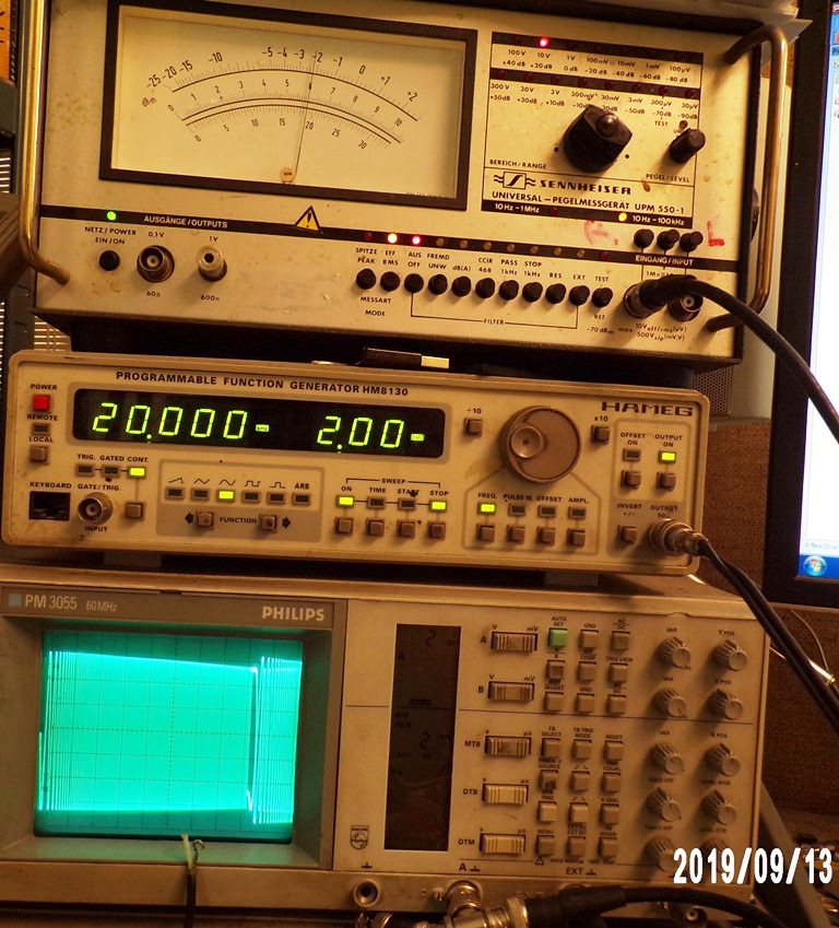

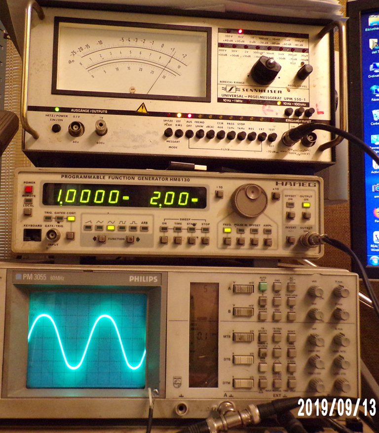

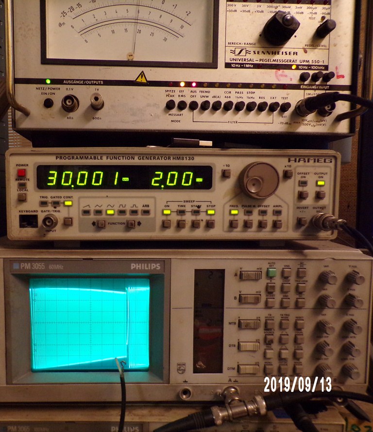

qq photo en sweep de 20 a 20Khz et 30Khz
charge fictive sur 8ohm
voir le millivoltmetre pour l'amplitude, calibre 10V +20db
