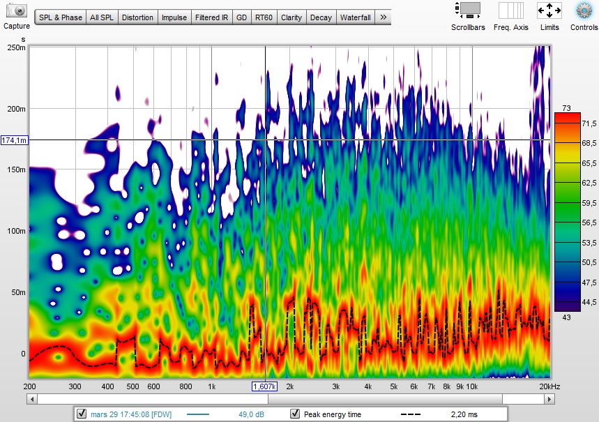

J'ai enfin réussi à mener une session de mesure avec
- 1 petite enceinte Yamaha NX-E800, la première mesure est l'enceinte mesurée à 100 cm
- 2 emplacements de source S1 et S2, à 75 ou 90 cm du sol
- 4 ou 5 emplacements de mesure
- Le micro a été positionné à trois hauteurs différentes principalement 90 et 150 cm.
En cours de route, entre la mesure 4 et la 5, j'ai fermé une cloison mobile lourde et refait une mesure porte fermée pour la série en cours, peu de changements visibles en amplitude mais un peu en waterfall (léger lissage), il y a peut être d'autres effets que je n'ai pas relevé.
Je ne trouve pas la possibilité de moyenner le RT ou les autres résultats dans REW. Faut-il exporter les chiffres simplement ?
Il y a aussi quelques paramètres qui me restent hermétiques Time Reverse Filtering / Zero Phase filtering / Show Correlation factor (je ne vois rien).
Enfin, comment interpréter les différents indicateurs ?
Je suis resté en lissage en tiers d'octave. J'ai compressé le fichier et mis une extension pdf qu'il faudra renommer en .zip

En regardant tes mesures, on voit un niveau de premières réflexions important :
Le TR moyen calculé est relativement homogène au dessus de 800 Hz, mais pour l'instant, reprenons au début :

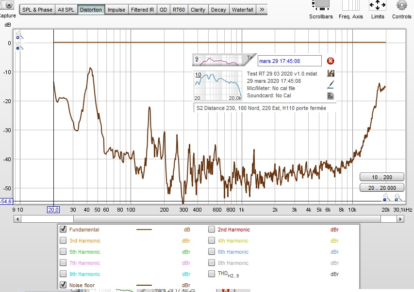

Le niveau de bruit de ta mesure est de l'ordre de - 40 dB pleine bande, c'est peu question dynamique:
Il faut pouvoir faire mieux, l'enceinte permet-elle une mesure a niveau plus élevé? La chaine de mesure ne me semble pas éprouvée, même la mesure a 1 m montre beaucoup de bruit (pour ces mesures, bouchon d'oreille).
J'étais à environ 89 dB à 1m d'après une application dB sur mon iPhone.
Je peux monter encore le niveau car les enceintes ont un niveau nominal de 60 W et 110 W en maxi, je commencerais plutôt à partir de 60 -70 Hz que de 20Hz. C'est du côté micro que j'ai du mal avec la gestion du son dans Windows car quand je monte le niveau sur l'ampli j'arrive à saturation vu de REW

a mon avis , la linéarisation du RT ne présente pas beaucoup d’intérêt ,
l'affichage overlay du Rt60 , de toute les mesures , suffit se faire une bonne idée ..
dans ton cas , la petite enceinte 2 voies génère un grave très propre dans ta pièce , jusqua 60hz ...
le niveau de mesure n'est pas assez élevé , tu peux facilement rajouter 10 db , pour que la disto ressorte du bruit de la piece ..
on constate beaucoup de réflexions primaires et lointaines , mais l'excitation des modes dans le grave est faible ...
il faudrait tester avec un hp de grave plus gros ou avec un sub ...
sans oublier de faire une mesure au point d'ecoute , à hauteur d'oreille , avec l'enceinte située aux emplacements prevus ...
on devine quand même un mode à 30hz .... les autres ne présentent pas de pic énormes pour l'instant , ce qui est bon signe ...
Re,
avant toute chose, il faut résoudre ce problème de bruit présent sur tes mesures, il y a un loup de ce côté.
J'ai retrouvé ta description du matériel utilisé :
"Ma carte est simple sans loopback, le micro EMM 6 avec fichier calibration et sortie XLR, plus une interface d’adaptation XLR USB MXL Mic Mate."
Tout la question est de savoir comment sont ajustés les niveaux avec ton interface son, avec un micro sur interface classique, on a la possibilité de régler le gain du pré-ampli micro (donc en analogique) et le niveau d'entrée de ce signal pré amplifié. Sur ton MXL Mic Mate, 3 positions de gain a priori et puis rien d'autre.
A priori le gain reste faible dans l'absolu avec un bruit important : https://www.youtube.com/watch?v=Kk-_Hs479k0
A creuser, mais j'ai l'impression que tu es mal parti avec ce matériel ...
Greg Lagarrigue a écrit :Re,
Je me suis mis en gain minimal car sinon j'avais saturation lors de la mesure
