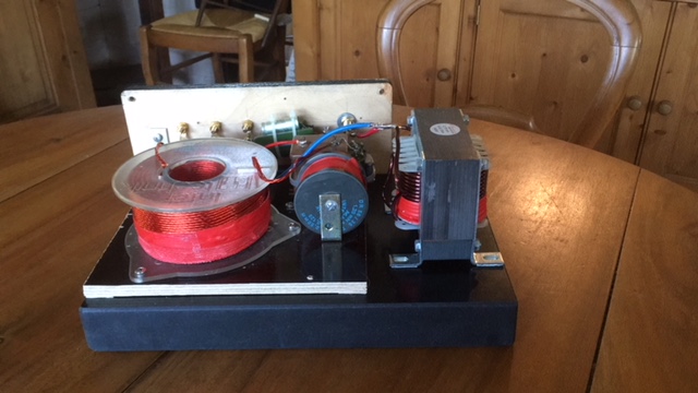

Pour les selfs, tu peux regarder chez Intertechnik, ils sont moins chers que Mundorf, c'est ce que j'utilise.

J'utilise différents modèles, je n'ai plus les réfėrences en tête, et je ne suis pas à la maison. Je te confirme ça demain.
Pour te donner une idėe :

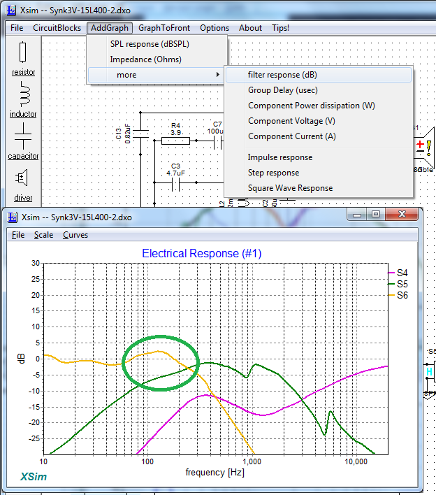

Bonjour Mikael,
amuse toi bien avec Xsim, je trouve cet outil formidable de facilité question prise en main (contrairement a vituixCAD).
En plus du travail sur la courbe cible et du contrôle de l'impédance de l'ensemble, je regarde également la réponse des filtres, afin de m'assurer de ne pas trop créer trop de surtension a la coupure :
cdlt

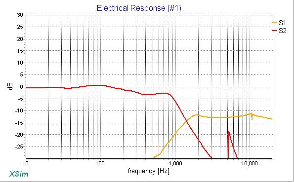

Merci pour le conseil.
Je ne sais pas trop comment interpréter ces courbes. Que faut-il viser? Que faut-il éviter?
Par exemple, avec le filtre actuel, ça donne ça:
Qu'en penser?

RE: Petite Onken+Audio Pavillon MA600
Sur ton exemple je ne vois rien qui fasse penser à une surtension, a par peut être un tout petit peu vers 1000 Hz sur la compression.
Sur mon exemple j'ai entouré une surtension de plus de 3 dB vers 150 Hz.
Cette surtension est causée par une résonance dans le circuit, cela permet un gain en tension mais au prix d'un moins bon comportement temporel, ce qui je pense est à éviter sauf besoin particulier d’égalisation.
