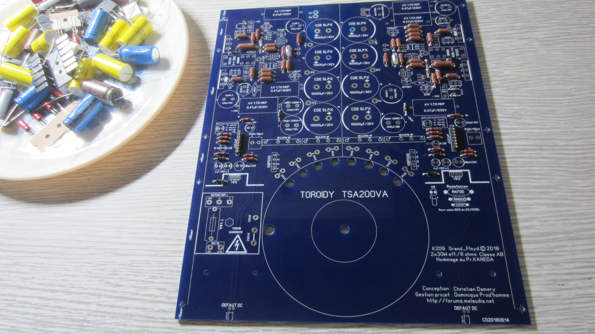

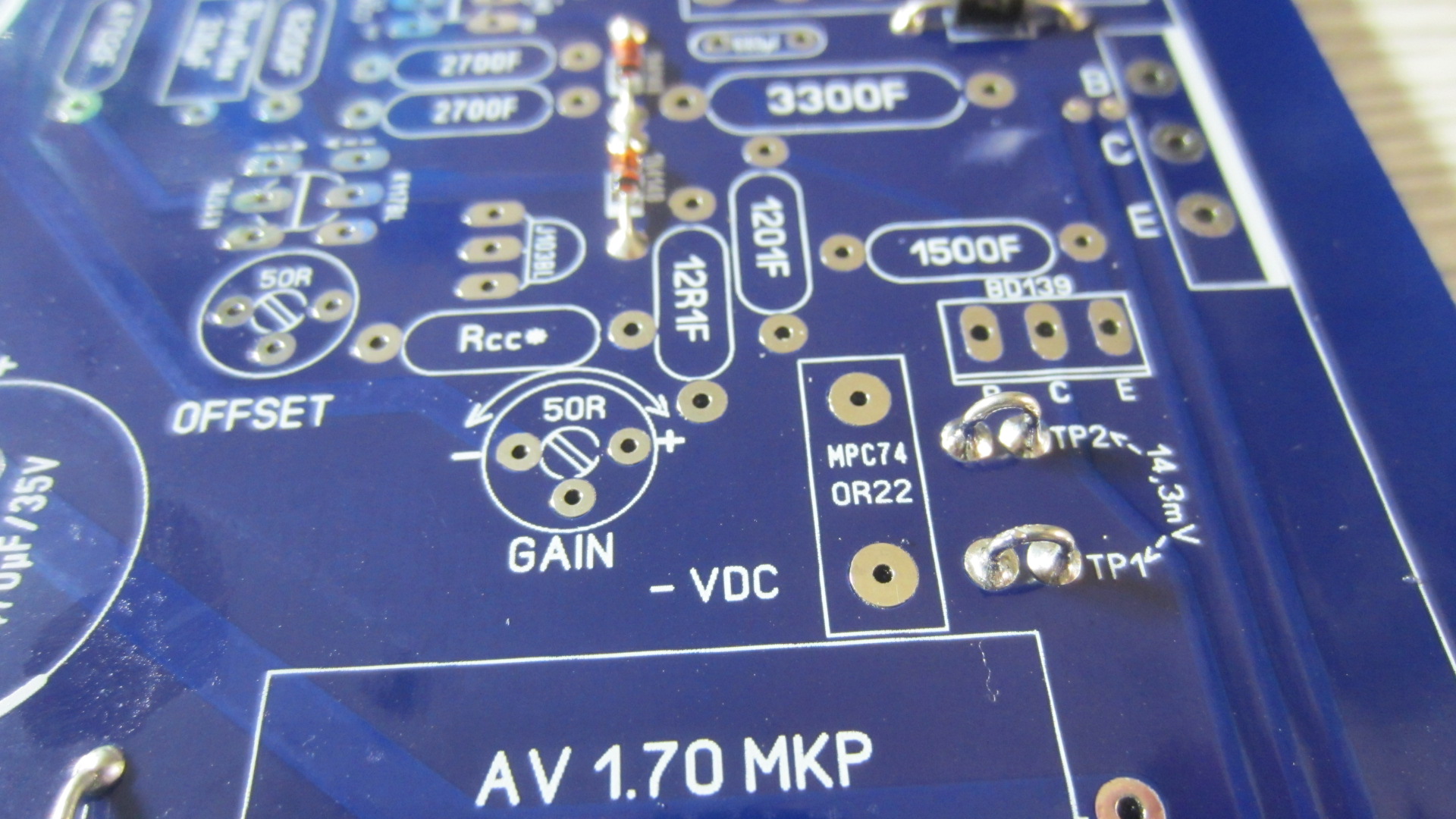

Grand_Floyd a écrit :Pour minimiser les risque d'erreurs,les résistances RN60D ne sont plus repérées par leur valeur ohmique,mais par leur codage.Par exemple :une résistance de 1500 ohms n'est plus repérée 1K5 mais 1501F comme l'inscription sur son boitier:
Sur la sérigraphie en-dessous,certaines tensions sont indiquées,permettant en cas de problème de cerner d'ou ça peut venir :
Le fin du fin, quoi !

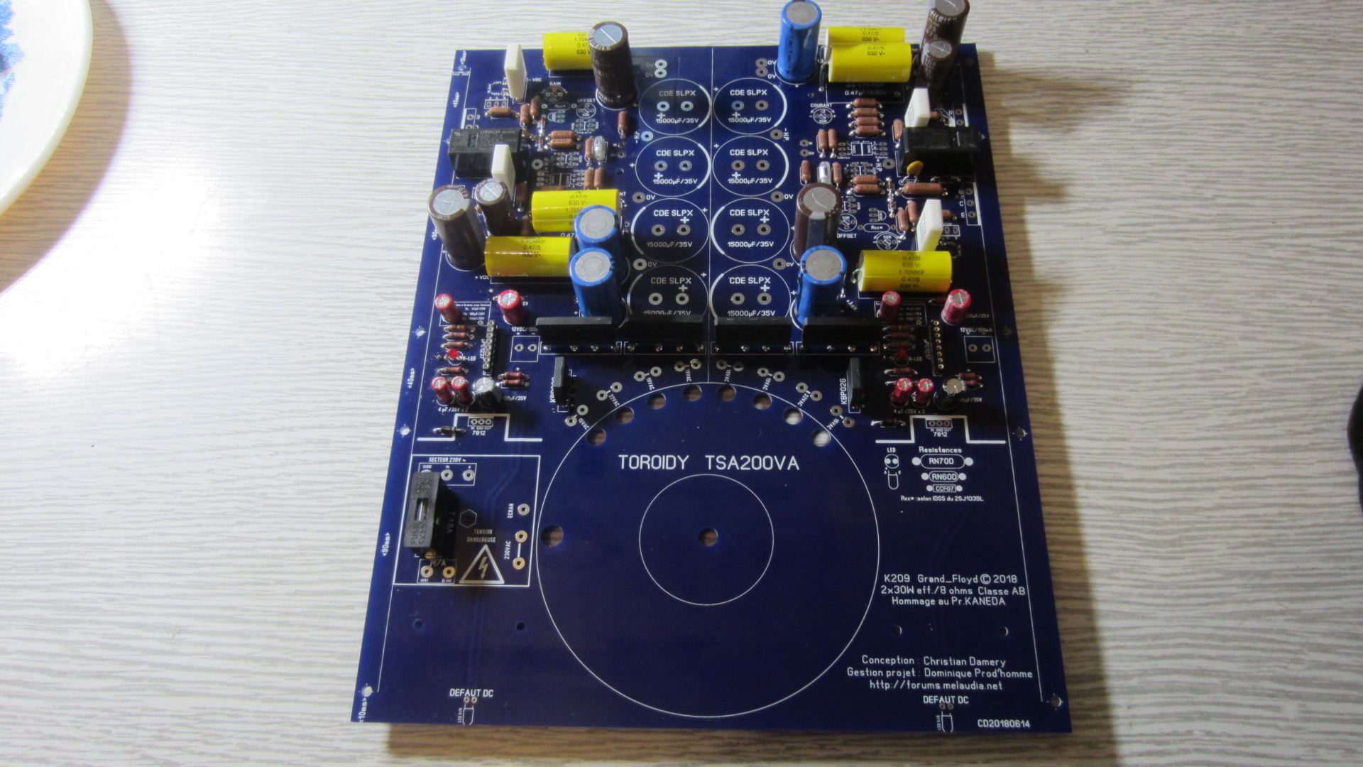

Etape suivante : mise en place de toutes les résistances Vishay RN60D,et des 2 condos styroflex de 330 pifs !Remarquez au passage une assiette de macédoine de composants!

K209+ Grand_Floyd : Cherchez l'erreur !
Bonsoir à tous,
- Cherchez l'erreur
sur cette photo !

Bon ça va plus vite que prévu.L'assiette est presque vide.Il faut que j'en garde un peu pour demain :
