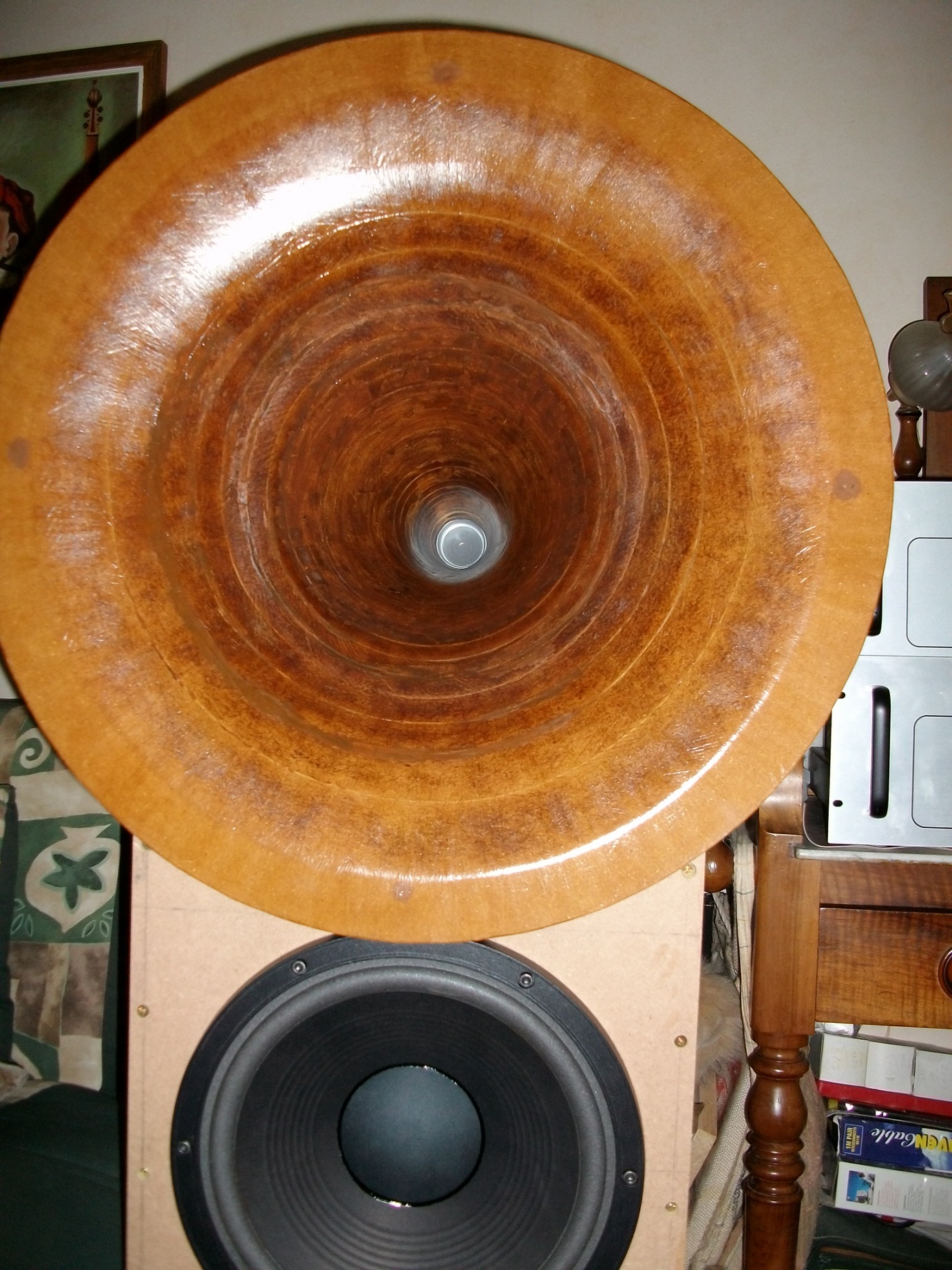

Je réfléchis à transformer mon système 2 voies, en trois voies et je pensais justement aux Ess Amt1 pour le haut plutôt qu'un tweeter compression car j'aime le son des rubans ou des électrostatiques.
Mon système HR se compose d'un caisson de grave avec boomer audax de 33 cm pr330 mo, et d'un pavillon circulaire de ma fabrication profil Jmlc de F271, avec une compression 2" Radian 950pb.
La coupure est à 500 hertz, avec un filtre actif kaneda (18 db).
Quelqu'un disait sur ce forum qu'il était difficile d'intégrer l'Ess avec une compression!
Je pensais couper autour de 5000 h toujours avec mon filtre actif kaneda (pente 18db).
Que pensez vous de la possibilité ?

Bonjour Ragnarsson,
Merci pour cette suggestion du Phl qui je ne doute pas fait du beau boulot!
Par contre je ne voudrais pas me séparer de mon pavillon qui m'a couté beaucoup de travail. Il ne projette pas et image très bien. Juste un manque d'aération (définition?) dans le haut si je compare à mes Jmr concorde S avec son double ruban.
Par contre je m'interroge sur la fréquense de transition soit entre 4 et 5000 soit au dessus de 10000.....Et à la possibilité d'arriver à un résultat!
Daniel

comment pensez vous pouvoir résoudre la problématique du raccordement d'un tweeter coupé très haut avec une distance entre médium et tweeter élevée ?
Personnellement je n'y vois aucune solution, donc c'est un choix que je ne ferais pas. Ce simple constat fait qu'un super-tweeter n'est jamais une bonne solution.
Vous avec un superbe tweeter, utilisez le comme tel (coupé à 1,8 kHz à 2 kHz).

Merci de soulever ces problèmes de raccordement à fréquence élevée, je ne suis pas contre le fait de couper à 2 khz et je n'ai pas encore acheté les Ess....
Je suis simplement en phase de réflexion et voudrais savoir si je peux réaliser harmonieusement ce mariage 950pd avec Ess et avec quelles contraintes, avant achat des Ess ?
