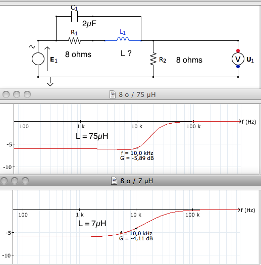

narshorn a écrit :D'ailleurs, j'ai mesuré une Mundorf MResist Supreme 20W, eh bien je te le donne en mille, elle est pile en dessous de 75 µH, comme dans les specs fabricant. Mais si tu te satisfais de ton protocole de mesure, je n'ai aucun problème avec ça ?
C'est curieux comme valeur, because 75 µH c'est monstrueux :
"With our MResist SUPREME you can enjoy even finest details and spatial information which normally get lsot. Due to the complec bifilar structure from 1Ω with two wires being wound around the high-temperature-resistant cement element simultaneously the inductance is always below 75µH. "
Une petite capa série et hop un circuit résonant dans la bande audio !
Pour une 8R2 / 20W, je ne trouve pas ça si énorme ... ! Smile

narshorn a écrit :Pour une 8R2 / 20W, je ne trouve pas ça si énorme ... ! Smile
Un peu colossal pour s'en vanter, je pense + à une erreur ( nH)

RE: Résistances
+1 je pense aussi à 0,75µH
