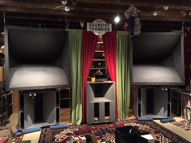

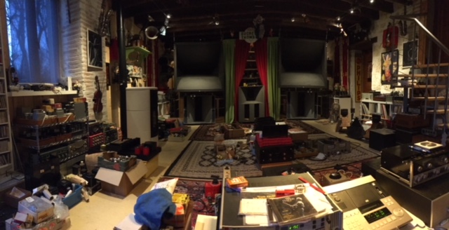

Je remonte ce post suite à une visite du système de Dominique (foecouter)....et le moins que je puisse dire c'est que je ne regrette pas le déplacement !
Arrivé avec 2h de retard (je m'en excuse encore), Dominique m’accueille dans une pièce à moitié sombre..... je comprends un peu plus tard que c'est pour ne pas influencer (positivement) la magie de l'écoute quand à chaque mètre carré on à l'impression de revisiter l'histoire de la Hifi car sa pièce d'écoute est un véritable musée : divers amplis, lampes, HP.... cela donne un charme et une ambiance très particulière et agréable.

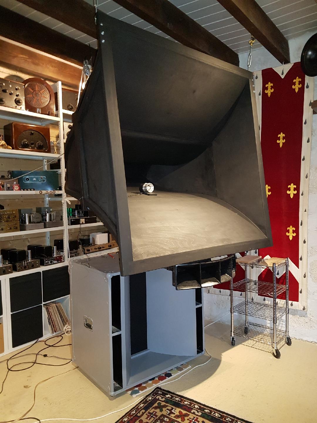

Côté écoute je constate que ses ALTEC 817 descendent beaucoup plus bas que les miennes, probablement grâce à l'utilisation de HP différents des miens, il utilise des 515 B. Un grave un peu moins percutant et plus rond qu'avec mes 515-8G mais il n'a pas besoin de caisson de grave.

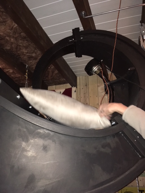

Mais ce qui m'a le plus impressionné ce sont ses gigantesques pavillons Western Electrique 15A.... le son rempli la (grande) pièce, ça donne des frissons. Sur les violons, la basse on sent la caisse en bois de l'instrument vivante. Je comprends mieux en m'approchant du pavillon et en "toquant" dessus avec le doigt j'ai l'impression de "toquer" sur un instrument. Si j'ai bien compris il fait descendre le pavillon à 200Hz.

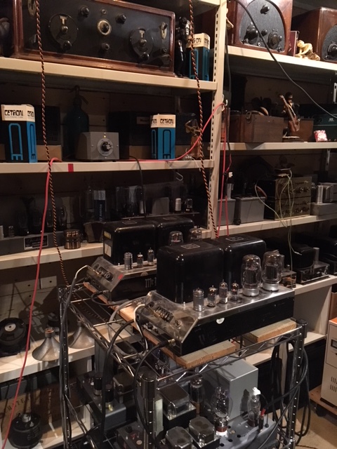

Les amplis :

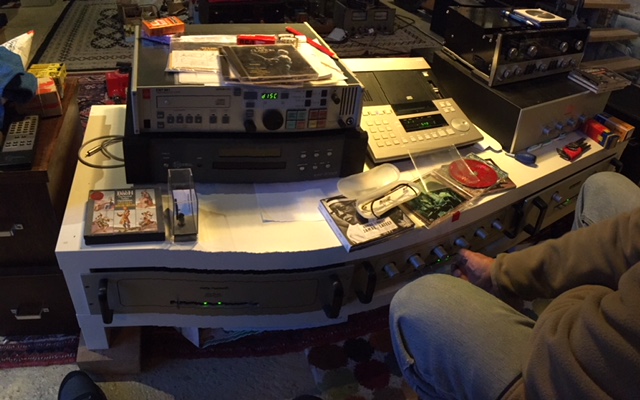

le tableau de bord :
Pour ce qui est de la recette et des ingrédients je lui laisse le soin de nous expliquer (fréquences de coupures, filtres....) mais je confirme que ça fusionne parfaitement et quelle dynamique....je m'en lèche encore les doigts.
Pour ceux qui veulent se faire une pièce dédiée non limitée par la place et sans compromis, ces énormes pavillons me semblent la solution parfaite.

Sources :
- Studer D730 et Emt 930
Préampli :
- Audio Research LS5
Filtre actif analogique :
- Sony Esprit D900 avec les fréquences de coupures suivantes 225 hertz et 5000 Hertz.
Amplis :
- Mc Intosh MC75 équipés de KT88 GEC (état d'origine)
- 300B MDA non optimisés équipés de300B Billington Gold Edition et 310A LMT.
- Kit Four Audio note équipé de 6V6GT
HP :
- 15A (copies) équipés de moteur Line Magnetic LM555
- 817 Altec d'origine équipés de 515B Altec
- Tweeters 2404H (devant) et 075 (derrière)

Dis donc Dominique, coté bric-à-brac tu me bas à plat
de couture.
Bruno
#90
Heart
RE: haut rendement vintage et tout en tubes qu'il faut écouter
Ben Bruno,
et tu n'as pas tout vu ..... c est pire que sur ces photos.
Un vrai capharnaüm .... mais quel plaisir des yeux et des oreilles.
Il est des jours ou je suis obligé de faire attention ou je mets les pieds.
Puis .... souvenir .... souvenir
Pas de problème pour un retour arrière afin de se rappeler les erreurs et les évolutions passées et valider les évolutions présentes.
Il est vrai qu'il y a beaucoup trop de chose .... tant pis.
