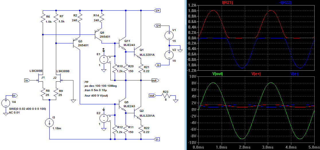

[Image: attachment.php?aid=28987]

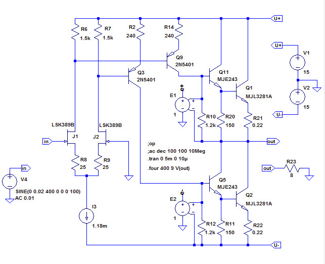

Tu interviens à propos, car coïncidence, cette nuit, je pensais aux schémas inspirés par P. L. Taylor dont nous avions discuté ici avec Jacquese il y a quelques mois. On y trouve en sortie un push-pull bâti avec deux transistors de même polarité.
L'inversion de la tension de commande de la branche inférieure du circuit de Taylor est obtenue à partir de la tension collecteur du transistor de la branche supérieure via un transistor en base commune.
Pour le Kaneda, schéma ci-dessus, le procédé d'inversion repose sur l'aspect symétrique de l'étage différentiel du VAS.
Q9, voyant une impédance de collecteur élevée à cause du bootstrap de R10, 1.2 kΩ, par les émetteurs suiveurs Q11 et Q1 (de gain proche de l'unité) présente un gain en tension relativement élevé.
La charge collecteur de Q3 constitué de R12, 1.2 kΩ (en parallèle avec la base de Q5) est faible, le gain en tension fourni par ce transistor l'est en conséquence aussi, mais les émetteurs communs Q5 et Q2 en procurent.
Y a-t-il compensation et linéarisation de part et d'autres ? Je n'en sais trop rien, en tout cas, les utilisateurs de ce schéma en sont enchantés.
J'avais bien vu les conditions de travail fort différentes pour les deux transistors du VAS et envisagé l'insertion d'une base commune (base à la masse) dans le collecteur de Q3, faisant des deux un montage cascode. Les tensions collecteur de Q3 et Q9 seraient alors assez similaires.

Je ne pense pas que la meilleure entrée soit d'expliquer l'étage de sortie comme étant l'assemblage d'un collecteur commun suiveur (branche positive) et d'un émetteur commun amplificateur (branche négative).
Tu as repris ma modélisation mais pas la simulation, pourtant y est visible le fonctionnement parfaitement symétrique de classe B de deux miroirs de courant avec gain identiques.
Bien sûr, ce ne sont pas des miroirs à la Wildar, mais cette désignation entre guillemets, m'a personnellement été didactique.

Bonjour Hervé,
Parfaitement symétrique = entre 5 et 10% de différence entre excursions positive et négative
N'oublions pas que ces tracés sont lors d'un fonctionnement en boucle ouverte. Cette dissymétrie est due au déséquilibre d’agencement de l’étage driver (Q3, Q9), les « miroirs » (R10, Q11, Q1) et (R12, Q5, Q2) ne sont pas en cause.
miroirs de courant avec gain = un courant jamais nul en entrée, une sortie en classe B.
Le gain de ces « miroirs » en étage push-pull est effectivement de classe B.
identiques = le montage du bas inverse le signal, le montage du haut non
Oui, identiques à l’inversion propre au push-pull près.

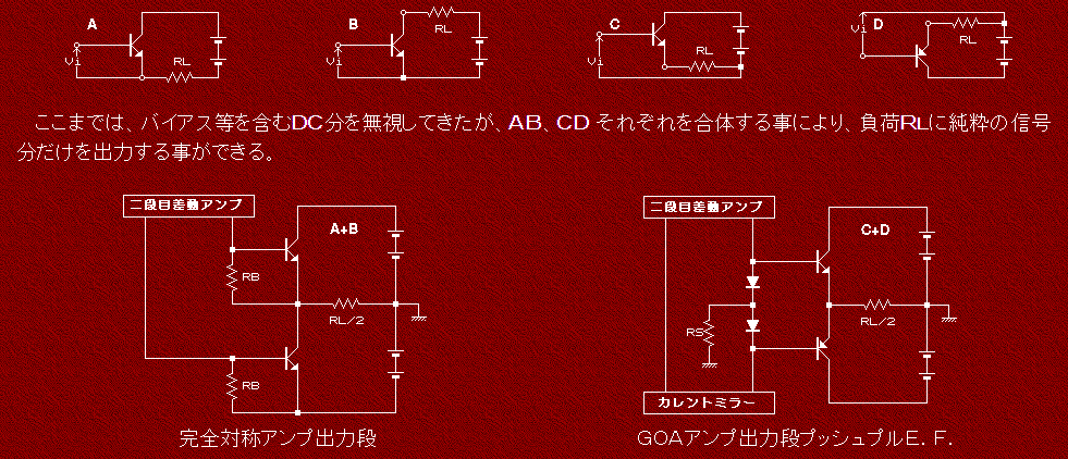

Si « émetteur commun » est pour ce schéma plus parlant que « miroir de courant avec gain », allons-y. Le push-pull de sortie présente deux émetteurs communs, tous deux avec gain, et impédance de sortie élevée. Illustration avec cette capture (source) :
A et B : émetteurs communs (donc amplificateurs) ; C et D : collecteurs communs (donc suiveurs et à impédance de sortie faible). Le titre de figure sous A+B passé sur Google Traduction : Completely symmetrical amplifier output stage.
Deux émetteurs communs en push-pull sont plus habituellement en PNP (branche positive) et NPN (branche négative), mais avec un autre type d'étage driver.

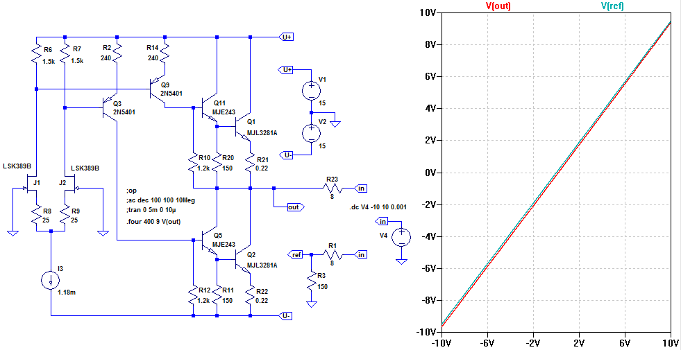

A propos de l'impédance de sortie, voici une simulation inspirée d'une proposition de Nelson Pass pour son évaluation. En entrée : le zéro, en sortie à travers la charge de 8Ω, un générateur de tension. Ici, toujours en Boucle Ouverte :
Il y a objectivement équivalence entre impédances de sortie des branches haute et basse du push-pull. Aux non-linéarités près, comparables à 150Ω.

La simulation présentée ne permet pas d'établir l'équivalence des impédances de chaque branche. On peut même dire objectivement que pour Vin =0, Vout est différent de 0, donc que la résistance statique de la branche positive est différente de la résistance statique de la branche négative. On pourrait calculer la différence avec un plot plus précis ou avec les données.
Juste une question d’offset non réglé, offset lié au déséquilibre d’agencement de l’étage driver (Q3 Q9). Avec 235,5Ω en R14 plutôt que 240Ω :
Mais je crois que même avec un plot précis au millivolt, ta plume trouverait à contredire.
