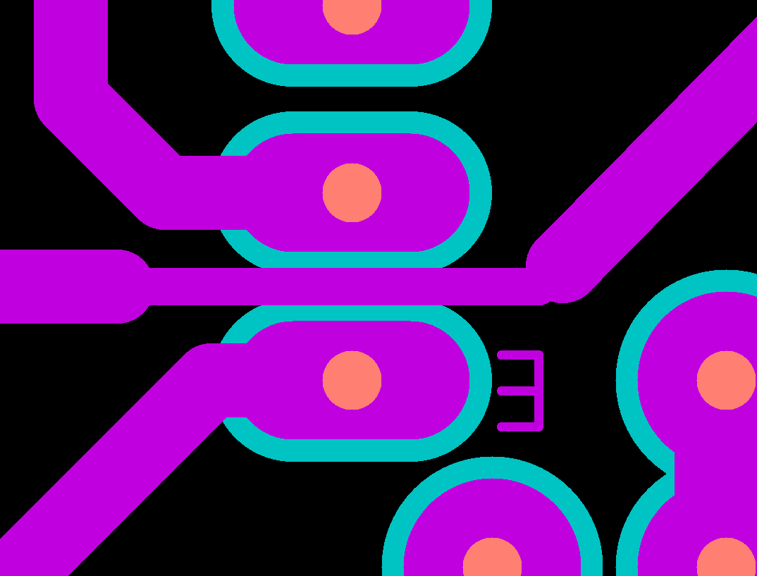

Grand_Floyd a écrit :Si vous voulez sous-traiter la fabrication des circuits imprimés,voici un lien pour récupérer le fichier Gerber,que les fabricants vous demanderons :
https://mega.nz/#F!X1AgHLIL!KFK3Q-JQOSJL-xRBnjq6fw
Bonsoir Grand_Floyd
je me suis permis de regarder les fichiers gerber et éventuellement un petit point à revoir:
La piste de masse horizontale n'est pas "attachée" au segment vertical, le contact est bien là mais vu qu'il va être produit par dizaines (centaines?) d'exemplaires autant faire au mieux.
J'ai vu aussi que l'espacement du masque de soudure est réglé sur 12mils. C'est un peu trop. Il y a quelques passages entre les pattes un peu serrés. Avec ce réglage la piste serrée n'est pas complètement recouverte de vernis épargne et il y a risque de pont de soudure.
Par exemple ici :
Dans la pratique, pour ce type de routage aux pistes et pastilles larges un bon réglage serait sur la valeur 0. Le risque est de mordre un peu sur les pastilles l'alignement des masques n'est jamais parfait, mais ne dépasse pas quelques mils. Mieux vaut perdre un peu de surface soudable que de risquer des ponts de soudure pas toujours facile à voir et potentiellement destructeurs...
