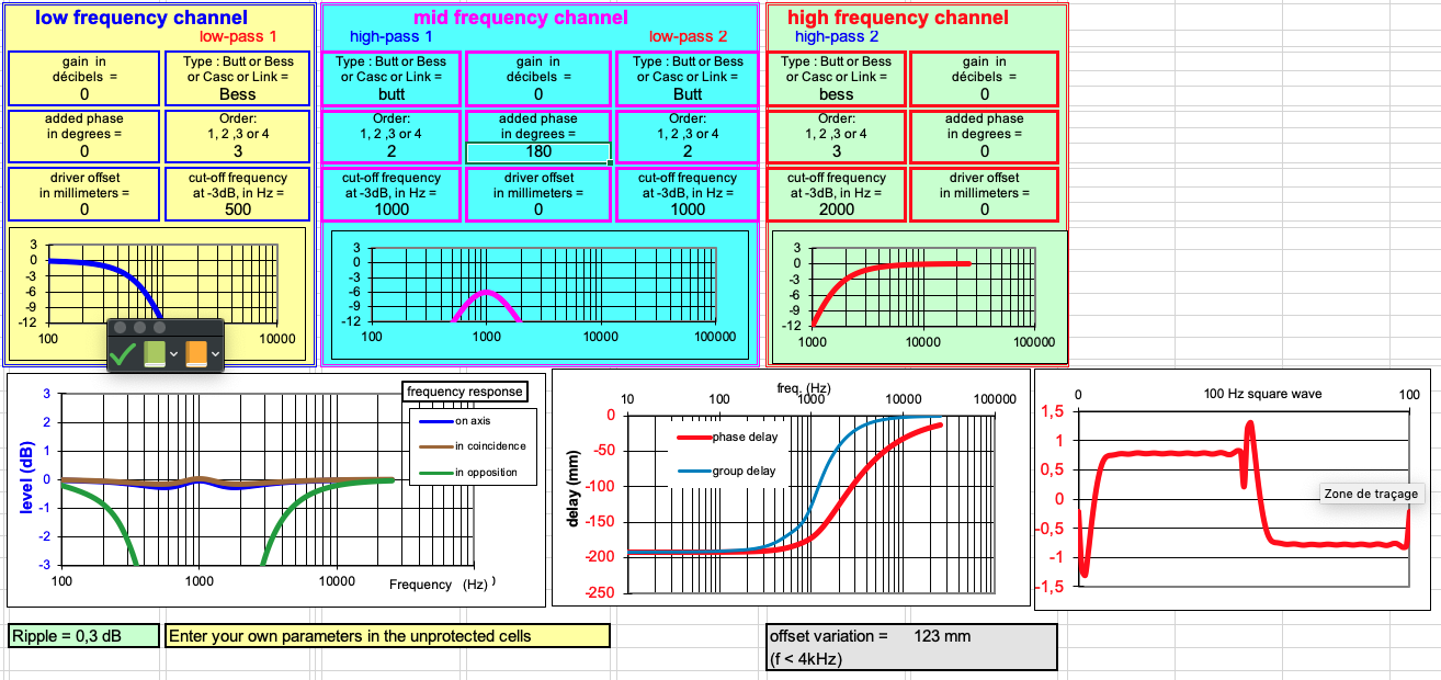

Je découvre ce Duelund Synkron.
Ça me rappelle un filtre 3 voies que j’ai découvert un peu par hasard (ce qui est toujours mon cas en matière de filtre) en voulant rénover des enceintes de la fin des 70’s (medium à dome) et qui nécessite un alignement géométrique des HP.
Alors:
-On a des HP géométriquement alignés au point d’écoute.
-On prend une fréquence centrale du médium.
-On la divise par 2 pour le passe-bas du grave.
-On la multiplie par 2 pour le passe-haut de l’aigu.
-Et voilà, on a nos fréquences de transition.
Pour les courbes cibles vous pouvez le comprendre en image:
J’ai appelé ce filtre la version « Bouche trou » , je sais ça claque moins que Synkron.

L'aiguillage Duelund Synkron n'est pas un assemblage de Bessel et de Butterworh comme tu le montres, même à fréquences décalées. Les véritables fonctions de transfert sont en début de fil.
Les aiguillages 3 voies Baekgaard (bouche-trou) et Duelund (Synkron) diffèrent. Le Baekgaard est un Constant-Voltage avec gigue en directivité verticale et pentes acoustiques difficiles à suivre, le Duelund est un All-Pass sans gigue en directivité et à pentes accessibles. Mais à nouveau, ce que tu montres n'est véritablement, ni un Baekgaard, ni un Duelund.
Jean-Marc.

Probablement parce j'avais l'intention de tout changer à ma sauce, en gardant le principe du médium a dôme, dont la raison d'être, en neuf, semble être la maintenance de ce type d'enceinte et qui ont la plupart du temps des courbes en cloche (donc en bouche trou).
JM Plantefeve a écrit :L'aiguillage Duelund Synkron n'est pas un assemblage de Bessel et de Butterworh comme tu le montres, même à fréquences décalées. Les véritables fonctions de transfert sont en début de fil.
Je pensais surtout à l'alignement géométrique imposé comme point commun, pour moi ce sont des raretés ce genre de configurations.
JM Plantefeve a écrit :Les aiguillages 3 voies Baekgaard (bouche-trou) et Duelund (Synkron) diffèrent. Le Baekgaard est un Constant-Voltage avec gigue en directivité verticale et pentes acoustiques difficiles à suivre, le Duelund est un All-Pass sans gigue en directivité et à pentes accessibles. Mais à nouveau, ce que tu montres n'est véritablement, ni un Baekgaard, ni un Duelund.
On va dire que c'est "Baekgaard (bouche-trou) quasi optimal" alors.
