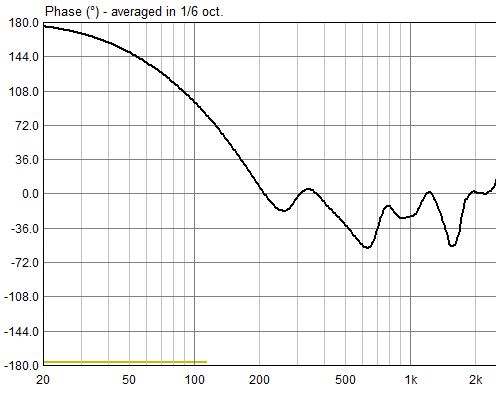

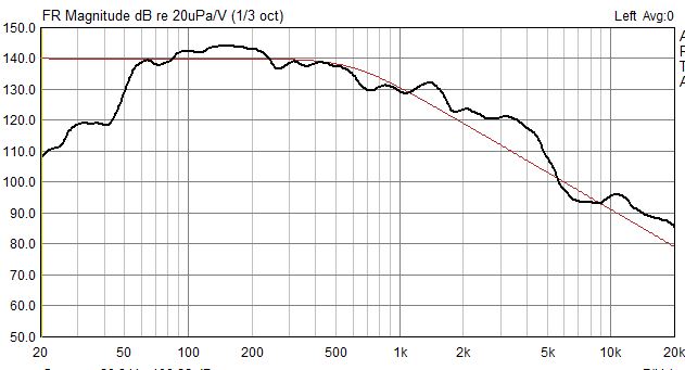

Un exemple. Je viens de mesurer mon double 38. Il est filtré, électriquement, en 6 db avec une self. j'ai dessiné une courbe cible qui montre que le résultat obtenu ressemble p0lus à un 12db qu'a un 6 db. En fait, j'ai décalé la valeur de la self pour gommer une bosse dans la courbe.
J'ai mesuré la phase. La lecture ne traduit pas exactement ce que décrit Forr pour un 12 db, bien qu'on devine que la phase commence bien à 180° et se retrouve à 0° après le passe bas (plus ou moins). par contre, on ne voit pas 90° à la fréquence de raccordement.
Problème de mesure, fenêtrage ou simplement réponse des HP... ?

Bonjour PFB,
A comparer avec une charge résistive, la courbe de phase étant continue.
Bonjour DT,
Les Fc HP et self ne sont peut être pas les mêmes, mesure ton HP seul.
