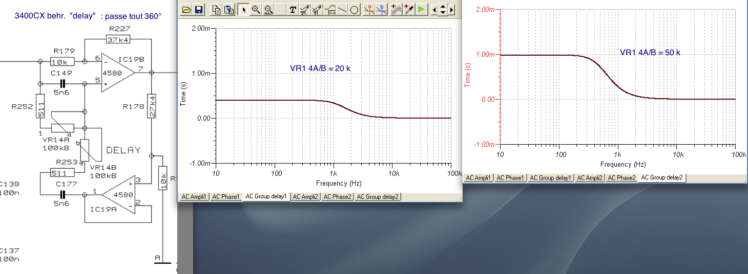

Dominique-Tanguy a écrit :Sinon, il pourrait être intėressant d'envisager un filtre actif deux voies (analogique) avec réglage de dėlai
Hélas, les filtres analogiques n'ont pas de vrais délais mais des passe-tout, qui ne donnent le comportement d'un délai que sur une bande de frq réduite, là où le group delay est stable, et dont la largeur est interdépendante avec la valeur du retard voulu.
Avec le réglage du "délai" sur 3400 behringer :
http://elektrotanya.com/behringer_cx3400...nload.html
le 1ms ne tient tout juste qu'à 200 Hz et crée le boxon au dessus.
Pour un retard stable jusqu'à 1 kHz, le crédit est de 0,2 ms.

Le problème est que Jimbee nous confirme que c'est une fausse bonne idėe, car l'impact sur l'alignement (la phase) risque d'être plus nėgatif que positif...
Pas simple, la vie d'audiophile ! ?
