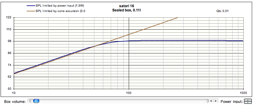

Si je vise faire descendre le h-frame autour de 45 cycles avec mes 6.5po, quelle devrait être la dimension des h-frames et la profondeur ?
Est-ce qu'il y a des simulateurs ?
Messages : 147
Sujets : 9
Inscription : 28/05/2016
RE: Osez le H-Frame !
Apres discussion avec Dominique Pėtoin, il me disait que je ne pouvais pas rapetisser le h frame si je veux faire de la basse et des drivers de 16cm seraient sollicitės pas mal et seraient près de la distorsion ou en distorsion assez souvent.
Messages : 1.873
Sujets : 35
Inscription : 27/10/2012
Ce n'est pas qu'une histoire de "taille", mais avant tout une histoire de Qts et de surface.
Qts sup à 1 et surface au moins sup à 800 cm°, pour un rendement d'environ 90 db..

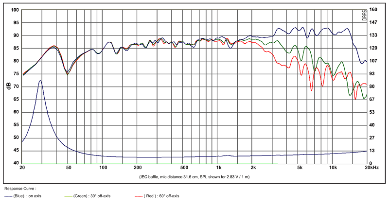

pompon a écrit :Apres discussion avec Dominique Pėtoin, il me disait que je ne pouvais pas rapetisser le h frame si je veux faire de la basse et des drivers de 16cm seraient sollicitės pas mal et seraient près de la distorsion ou en distorsion assez souvent.
Pourquoi du H-frame quand les hp ne sont pas du tout adaptés?
Le Satori reste un petit hp (119 cm^2) qui doit être tenu par la charge, à ne pas trop faire descendre, mais ils sont excellents en soi, aussi bien dans le médium.
Une trois voies me semble indiqué, amha.
Les caissons Rel peuvent monter à 90 Hz, là où les Satori reprendraient sans stress mécanique ( réponse en charge close dans 11 litres donne f-3 à 66 Hz )
et être repris en haut par un tweeter.
cdt
