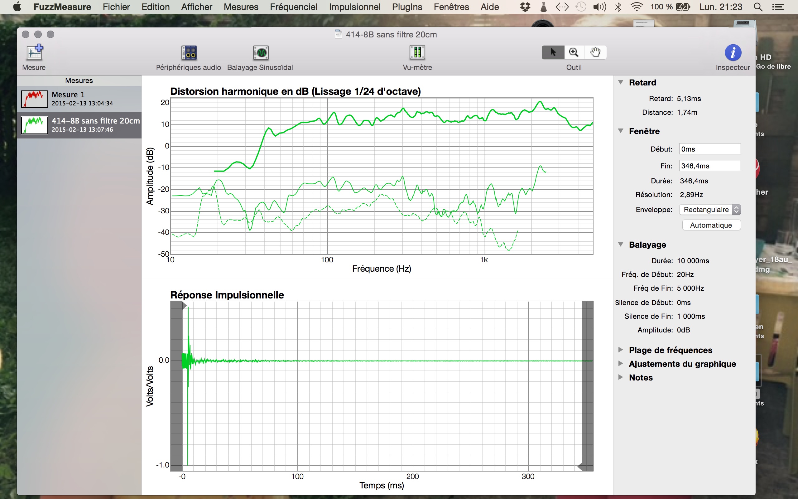

Voici un message en deux temps. Le premier est relatif à la sommation des coupures d'un HP. Prenons l'exemple des GPA 414-8B, question de rester dans le sujet. J'ai ressorti une capture d'écran d'une mesure prise il y a quelques mois de ce woofer sans filtre à 20 cm dans l'axe:
J'aimerais me servir de cette mesure pour mieux comprendre ce dont me parle Dom-T. On voit pour ce woofer un pic de résonance vers 2300 Hz avant la chute. Donc, on ne veut pas aller là. Il s'agit de le couper avant.
Disons que je veux le couper de -12dB/oct. à partir de 1000 Hz. Je devrais donc avoir mon -12dB à 2000Hz. Mais rendu là, il n'y a rien à ajouter en terme de coupure mécanique du HP. Ce n'est qu'à 2500 Hz que j'aurai perdu -4 dB. Donc, à cet endroit, je serai à -16dB au total. À 3000 Hz, j'aurai perdu -10 dB de plus. Ainsi, -22 dB au total au regard de mon -12 dB initial. Au fait, ça change quoi tout ça rendu si loin?.... J'ose croire que plus rien de tout cela ne s'entend.
