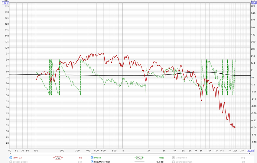

les lamars peuvent monter , banboufou les faisait monter sans tweeter jusqu 'a 13 k sans correction.
https://lamar-audio.com/produkte/m1/
je crois avoir lu que le we 12 a ne monte pas au de la de 5 k.
tous les systèmes western electric avec pavillon replié étaient utilisé à partir de 300 hertz. ce n 'est qu'après avec les système pavillon multicellulaire que la fréquence est passée à 500 hertz.
le we 13 venait en complément en dessous du we 12a à 300 hertz.mais je pense que la bande 200 hertz/5 k est possible. notre ami verra à l'usage.
pour info, jean hiraga avec son we 15 a la utilisé assez longtemps à 350 hertz...ce n 'est pas la fréquence la plus basse qu'il faut choisir mais l'équilibre entre moteur/pavillon/grave en dessous mais c'est dommage selon moi de ne pas essayer de s'affranchir de cette zone sensible de l'oreille, ou on ne perçoit pas les rotations de phase. avec ces pavillons la phase change souvent donc... dans tous les cas, beau projet, y a moyen de se faire plaisir avec ces we 12a replica. le truc à travailler c 'est la résonnance et l'amortissement. je pense qu'en terme de filtrage, moins on en met, mieux c'est. je suis actuellement en 6 db à 250 hertz et c'est parfait .si c'est pour avoir un son type monitoring et courbe plate, mieux vaut se tourner vers la solutions tad 2401 et consort

La Lamar M1 est à -22dB à 15kHz sur plane wave tube, elle monte mais sa réponse est très très très chutante au delà de 5kHz, avec un temporel qui doit être atroce.
C’est normal pour un moteur de médium.
Ca doit faire 13kHz a -20dB, mais bon 13kHz la sensibilité de l’oreille n’est plus importante, faut que ce soit irréprochable jusque 8 ou 9kHz, faudrait de bonnes mesures, je dois avoir ça sur le 15A chez Dominique.

Bonjour a tous, avec des W66 les Lamars tombe sérieusement a partir de 7k , avec les pavillons droit de Bamboufou ça chute moins car il sont droit
Sur les pavillon WE la phase sort en tire bouchon en permanence alors l'alignement a une fréquence donnée ...
Voila la réponse que ma faite M Hiraga a ce sujet :
Concernant les pavillons, la recherche d'une fréquence de coupure idéale associée à un alignement temporel optimisé, il faut tout d'abord se remémorer le fait qu'avec un pavillon, la phase acoustique tourne comme un "tire bouchon", de plus en plus vite lorsque la fréquence augmente. Soit une bonne trentaine de fois sur 360° entre 200 Hz et 20 kHz. Chercher à la caler à 240 Hz est une fausse bonne idée. L'idée d'alignement temporel est bonne, mais il ne faut pas l'appliquer en oubliant que cet avantage aura pour revers l'apparition de dizaines de nouveaux défauts, aussi énormes qu'impossibles à corriger par la suite.
Mon systeme est filtrer en passif ou en numérique au choix , les effet du CD Amused To Day de Roger Water , je ne l'ai entend que quant je suis en passif, en numérique je ne l'est ai jamais entendu.
