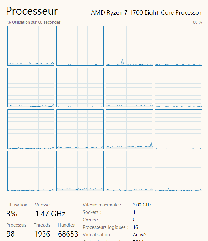

Un câble qui transite 48 Gb/S comme l'HDMI n'est pas soudé !? des flux vidéo en 8K @ 60 Hz, c'est autre chose qu'un pauvre signal audio numérique !
Putin !! Quesque l'on peut lire comme connerie sur ce sujet !!
Et je fais grâce des processeurs qui se promène à 3 Ghz sur 16 threads !!
A merde ! il est au chômage et se balade 1,47 Ghz !! bizarre que le socket soit soudé ! , les quelques milliards de jonctions doivent mal communiquer ! Je prépare la sertisseuse et le pistolet à wrapper comme au bon vieux temps !
