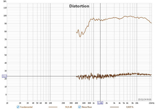

exemple de mesure correcte réalisée à 60cm de distance , son niveau de bruit (noise floor) est largement dessus du niveau de la mesure .

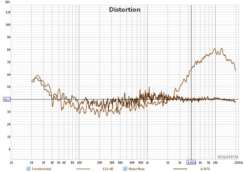

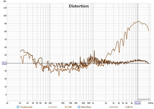

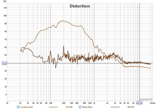

l'ecart Spl entre le niveau de mesure et le niveau de bruit mesuré est trop faible :
a mon avis le niveau de bruit à 40db dans l'aigu ,peut s'expliquer en partie par le fait que le niveau spl de rew ne serait pas calibré , le niveau SPL de la mesure et du bruit serait donc inferieur (de 10 a 20 db) a celui affiché , et jusqu'à 25db a 30db environ de bruit sur des micros standards ecm. 8000 , ....
dans ce cas de mesure, c'est visiblement du bruit capté dans la piece qui est rajouté à la mesure :

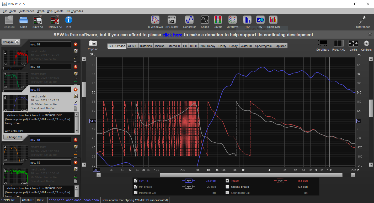

calage medium filtré sur sa phase minimale en HF,
"IR Delay" fonctionne bien et retranche 2.9504 ms de temps de vol
Calage du grave en retirant le même temps de vol
Résultat de la mise en phase au raccord
C'est pas mal, mais le grave n'a pas un ordre suffisant pour des phases réellement synchrones, là t'es pile en phase vers 810, et pas assez entre 550 et 1k2 (comme il serait souhaitable)
Pas rattrapable en augmentant juste le délai, il faut un ordre sup, et probablement un peu de délai
D'où l'intérêt des mesures, ...

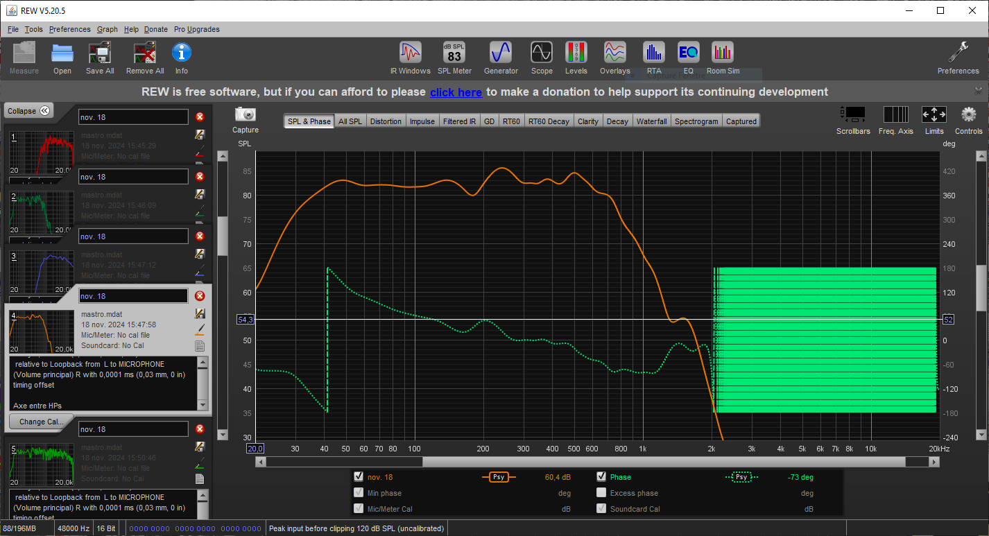

Avec un 46 cm, il ne faut pas rêver, en baffle plan qui plus est !! A écoute, on entend bien un flou, un manque de précision dans cette zone.
le pavillon n'est pas clean non plus, il y a un délai important de 1 Khz à 4 Khz, peut-être commencer par ça et revoir le temporel par la suite.
Couper plus haut avec un HP plus apte à monter serait préférable
