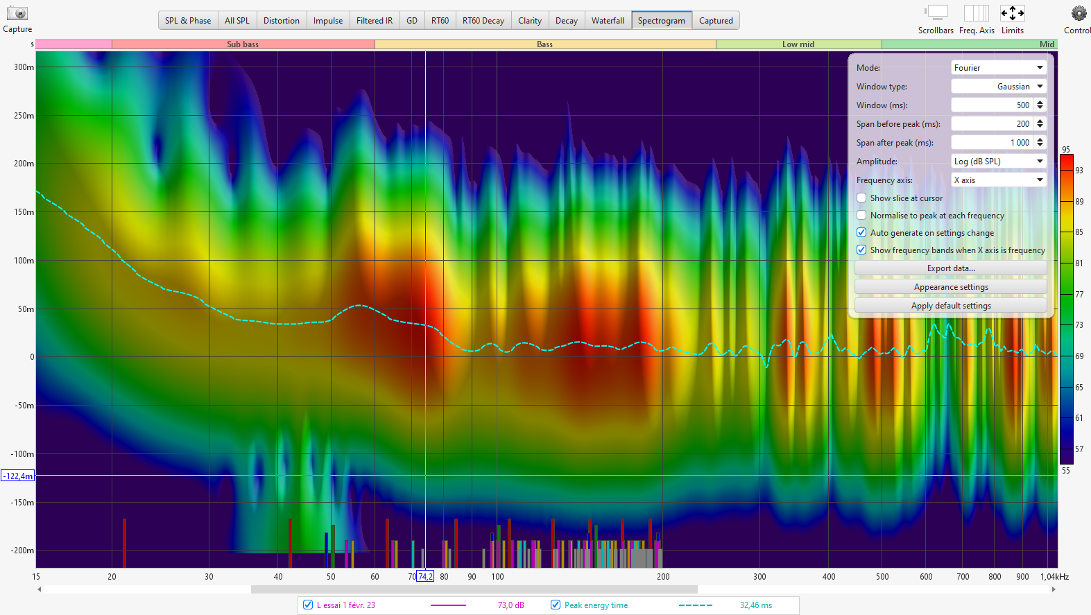

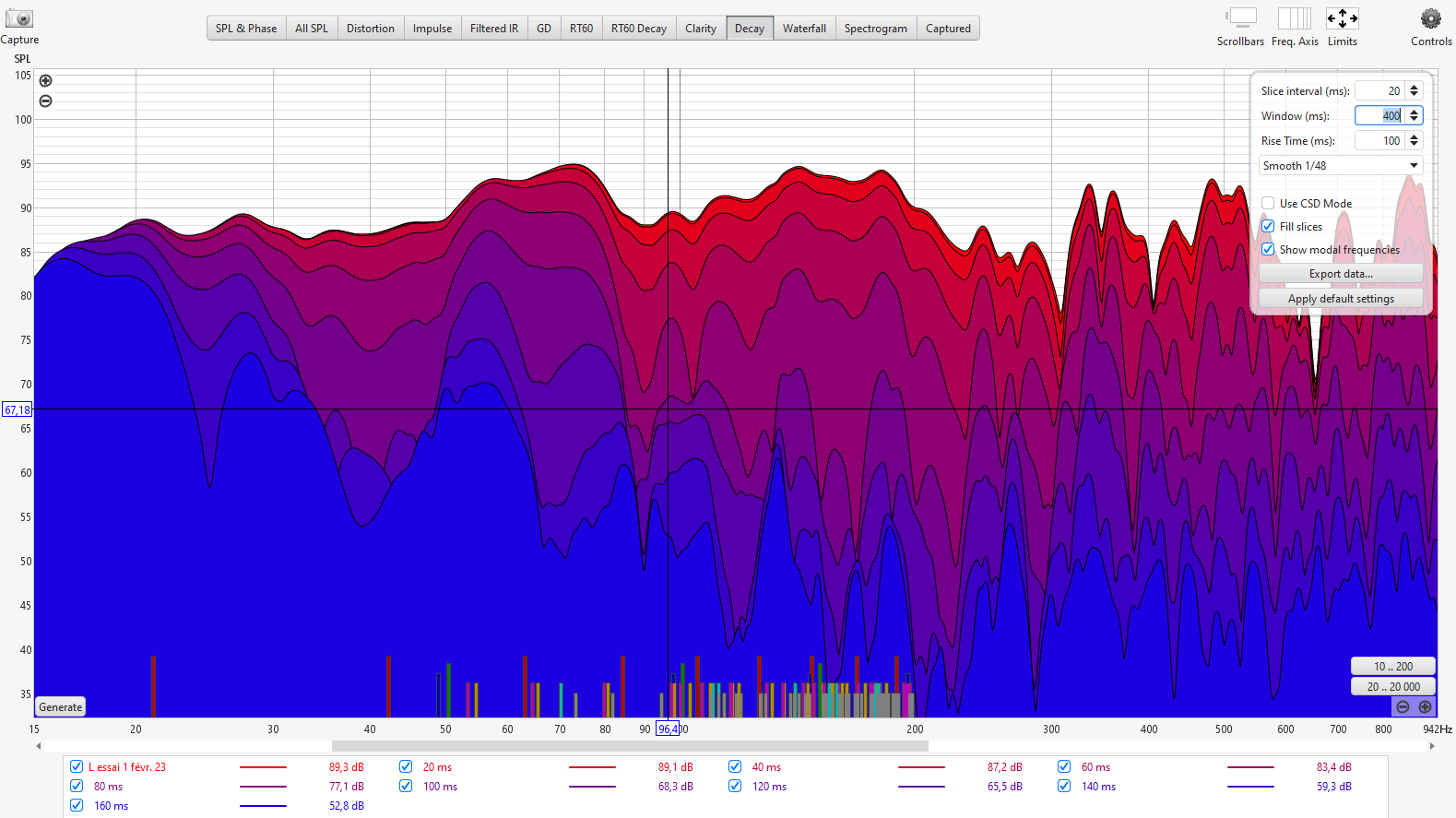

Merci pour ton retour Xavier,
Tu dis exactement la même chose que Greg. C'est vrai qu'à l'écoute les graves sont assez articulés et tendu et que je n'ai pas trop d'effet de masque, même si on n'est pas dans les conditions d'un concert en plein air... faut pas trop réver !
Voici le decay et le spectrogramme :

Merci David. Bien on constate bien sur ces graphes que tu n'as pas réellement de soucis de modes. Avec un temps entre slices de 20 ms, ce qui est très court, on constate que la décroissance est assez rapide. l y aurait bien une décroissance moindre entre 40 Hz et 80 Hz, et évidemment plus de décroissance sous 20 Hz (on arrive sur les limites de tes 2m d'absorbants et sur un mode de la pièce) mais ça reste tout de même très bon.
Ceci dit, tu es dans une configuration de type SBA avec tes 2m d'épaisseur d'absorbants sur le mur avant. Je ne sais pas où tu as mis ton caisson de basses dans la pièce, mais dans cette configuration, il n'y a qu'une bonne position qui devrait te permettre de gagner encore un aller retour de l'onde, c'est un gros bénef à attendre. Il te faut mettre ton caisson contre le mur arrière, HP face au mur, au centre droite/gauche. Tu devrais faire un essai et reproduire exactement les mêmes mesures (le decay est le plus parlant). Il restera un réglage de delay à faire mais qui pour la mesure et essai n'est pas nécessaire.
La Fc et pente de ton raccord caisson/grave sont à combien?

La réponse est excellente effectivement avec une atténuation de 40dB en moins de 250ms.
Après, il faudrait peut être tenter un placement différents du SUB en faisant un graphes ondelette.
Tu pourrais peut être gagner quelques dB dans les 50 première ms entre 40 et 80Hz.
De même pour gagner sur l'information temporel du graphique decay un Rise Time de 20ms serait intéressant.

Suivre la méthode très intéressante de D.T.
https://unepassionaudiophile.fr/les-ondelettes-de-rew/
Pour obtenir le graphique ondelettes remplacer Fourier par ondelette et changer l'axe temporel pour obtenir la même vision que D.T.
Je continuerai a regarder l'évolution le decay en fonction de la position avec un faible rise times de 10 a 20ms.

merci pour le partage des graphes très interessants et c'est très bien d'afficher la fenêtre de parametrage..
quelle est la valeur saisie dans scale range dans appearances settings ?
cette mesure correspond à une seule voie ou les deux G et D , si oui , les deux voies mesurées en simultanées ou simple opération G+D dans rep?
c'est mesuré avec quoi exactement pour reproduire le registre grave et infra dans la piece , estrade(s) , caisson(s) sub , les deux ?
peux tu partager le mdat de cette mesure ?
merci .

Merci pour vos retours qui me rassurent.
Je n'ai publié les mesures que d'un côté car l'autre est quasi identique. Le grave est constitué d'un caisson de 20 à 50 hz puis de l'estrade de 50 à 150 hz puis relais par des MT130 (qui coupent à 380 hz et ensuite Focal solo 6 de monitoring).
Xavier, sur tes conseils j'ai placé le caisson à l'arrière de la salle, hp dirigé vers le mur avant absorbant, mais la réponse diffère peu d'un autre placement. En fait je ne peux pas vraiment placer le Sub tout au fond parce que j'ai placé une armoire en chêne en travers de la pièce à un mètre derrière le point d'écoute : pour une raison que j'ignore totalement, cette armoire ainsi placée me donne une meilleure précision et une meilleure spatialisation, alors que les mesures ne changent pas et qu'on a coutume de dire qu'il faut laisser pas mal d'espace libre derrière le point d'écoute !!! Dans mon cas c'est un peu le contraire : mes petites focal forment un triangle équilatéral de 2.2 m de côté avec le poin d'écoute, l'estrade et les mt130 son "inwall" plus de 3 métres derrière les moniteurs. Ce qui me plait c'est que les voix viennent se placées tout au fond de la pièce et les instrument et les effets peuvent se localiser n'importe où entre le point d'écoute et le mur absorbant
Cdt, David
