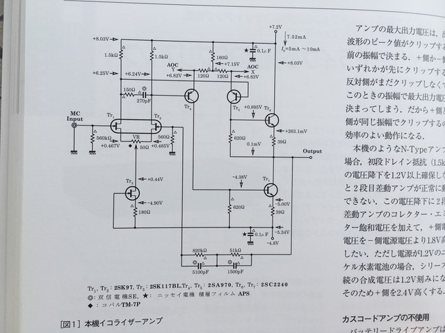

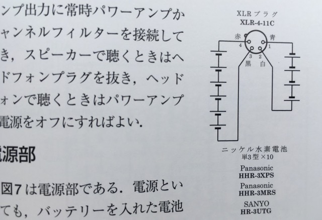

Ton alim. Degawa, c'est pour un préampli ?
Le Kaneda K210, c'est un préampli, tu as le schéma ?, Cela ressemble au Kanéda de l'Audiophile ?
Voilà...

Merci à Jeanmichelb, de m'avoir soumis son schéma de préampli phono Kanéda, effectivement, il est différent de ce qui était paru dans l'Audiophile. Son échange est constructif, contrairement à certains membres qui sont à la limite de l'intolérance de point de vue.
