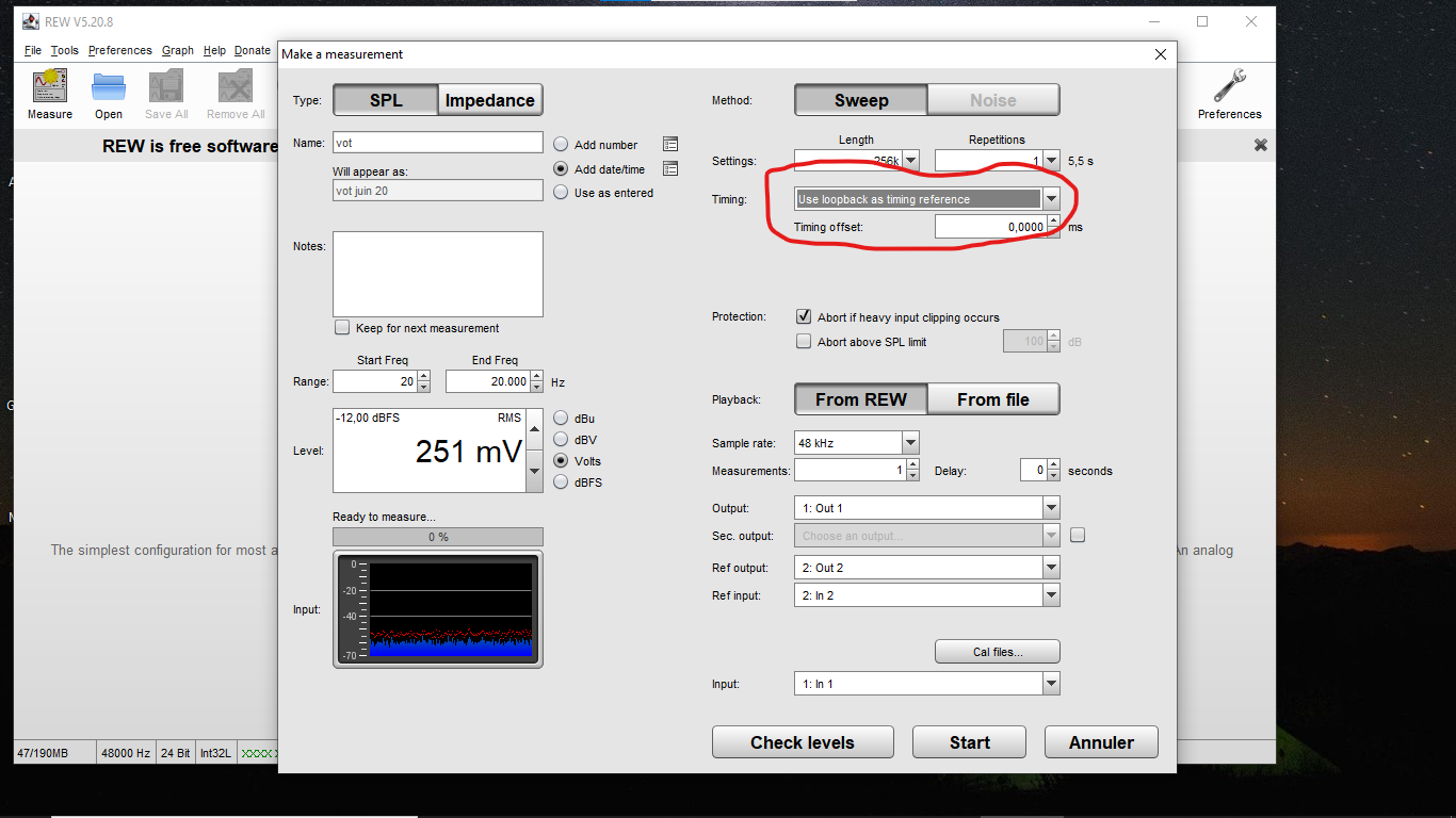

Je suis un peu perdu.
J'ai fait des impressions d'écran.
Est-ce que c'est bien là que l'on déclare "la sortie et l'entrée de reference timing" ?
Je ne vois pas où mettre " using loopback as timing reference"
Bonne soirée
Christophe. Bonjour
Dans cette fenètre c’est bon.
C’est dans la fnetre qui s’affiche quand tu veux lancer la mesure que tu trouveras en haut à droite le champ Timing: avec une liste à dérouler et dans laquelle choisir « Using loopback as timing reference »
Bonjour Pierre,
Merci, en effet je n'avais pas choisi la bonne option
Bonne journée
Christophe.

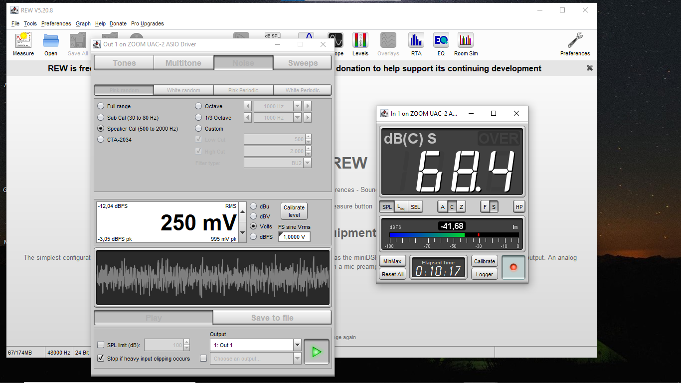

Je viens de recevoir mon sonomètre :
https://decibelmetre-sonometre.com/test-...ch-gm1356/
Tout à l'air de fonctionner à merveille, aussi bien seul que couplé avec un PC grâce à sa prise USB.
Je souhaite avec REW calculer le rendement de mes HPs à un mètre pour 1 watt.
Pour l'instant j'ai pu calibrer REW mais je ne sais pas comment calculer la puissance de 1 watt.
C'est pour quel niveau d'entrée dans l'ampli ?
Merci pour vos réponses

Merci Gérard,
J'ai l'Umik-2 de Minidsp
Donc il me suffit de faire une mesure en tension de 2,83V.
Pour lire la réponse dois-je me servir de mon sonomètre ?
Quelle est la procédure ?
où dois-je lire la mesure et à quelle fréquence ?
Bonne journée
Christophe.

Si le fichier de calibration de UMik a bien été mis dans REW, les mesures du micro sont justes, il suffit de vérifier avec le sonomètre.
Par exemple, pour mesurer l'efficacité d'une enceinte, il suffit de placer le micro à 1m dans l'axe entre le tweeter et le médium ou à hauteur d'écoute.
Utiliser le générateur de signal de REW pour générer un sinusoïdal à 1kHz et régler le volume de l'ampli pour obtenir 2,83V aux bornes de l'enceinte.
Faire ensuite une mesure normale en sinus glissant, la courbe sera affichée en niveau réel, le niveau en dB à 1KHz correspondra au rendement de l'enceinte à cette fréquence.
Evidemment cela peut être très variable suivant la courbe de réponse, REW doit pouvoir donner un niveau moyen en bruit rose, je n'ai pas essayé.
cdt,
Gérard

Bonjour Jean-Marc,
Merci pour ton intervention
Je ne me rendais pas compte des niveau sonores utilisés...
Ces fameux 2,83Vrms sont physiquement à la sortie de l'ampli vérifiable avec un voltmètre mais peux-t-on les voir ailleurs dans REW ?
 Quel est la meilleur méthode pour évaluer le rendement d'un haut-parleur afin de créer les fameux réseaux d'atténuation ?
Je suis parti de potentiomètres à impédance constante mais je me suis aperçu que ceux-ci bien que très pratiques absorbaient de la définition.
Les réseaux mise en place actuellement sont fait par écoute successive mais j'ai toujours l'impression que le médium est mal réglé en fonction des musiques écoutées.
Maintenant que j'ai un sonomètre externe je pensais qu'il était possible de faire ce calcul plus facilement.
De même comment évaluer correctement les niveaux SPL par rapport au niveau d'entrée du préampli ?
Est-ce en faisant la calibration avec un sonomètre externe ?
Faut-il faire cette calibration à chaque mesure ?
Bonne journée.
