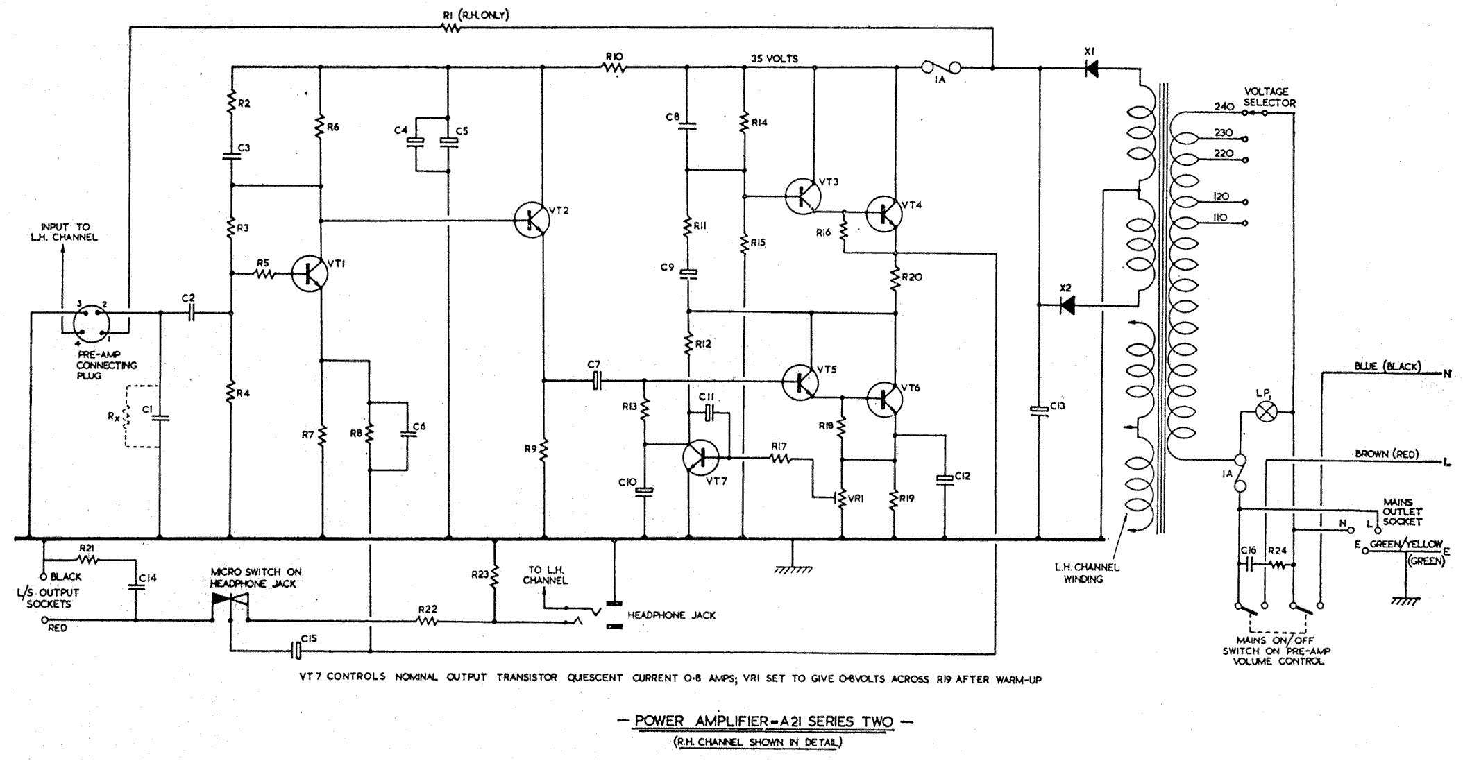

Sinon au niveau du fonctionnement, j'avais lu sur ce forum que la structure de sortie ressemblait à un SRPP... pourtant il porte le nom de Single Ended. Y a t-il une grosse différence entre les deux ?

(22/01/2022-09:04:10)christian24 a écrit : Sinon au niveau du fonctionnement, j'avais lu sur ce forum que la structure de sortie ressemblait à un SRPP... pourtant il porte le nom de Single Ended. Y a t-il une grosse différence entre les deux ?
Dans le schéma ci dessus, On peut considérer que la modulation en sortie sur les collecteurs de VT5 et VT6 se retrouve sur la base de VT3 à travers C9 R11. On récupère cette modulation en sortie sur l’émetteur de VT4. C'est comme une structure SRPP, avec la différence que les couples VT5 VT6 et VT3 VT4 sont montés en Darlington.
Il porte le nom de Single Ended je suppose parce la structure n'est pas un push pull de transistors complémentaires avec alimentation symétrique, et le schéma ne comporte pas de déphaseur.
