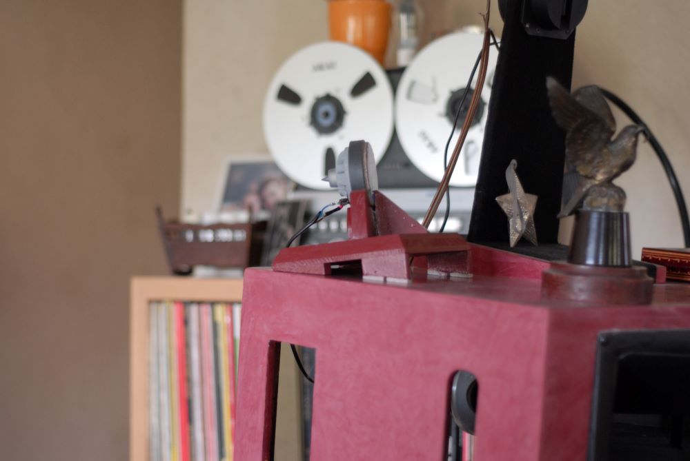

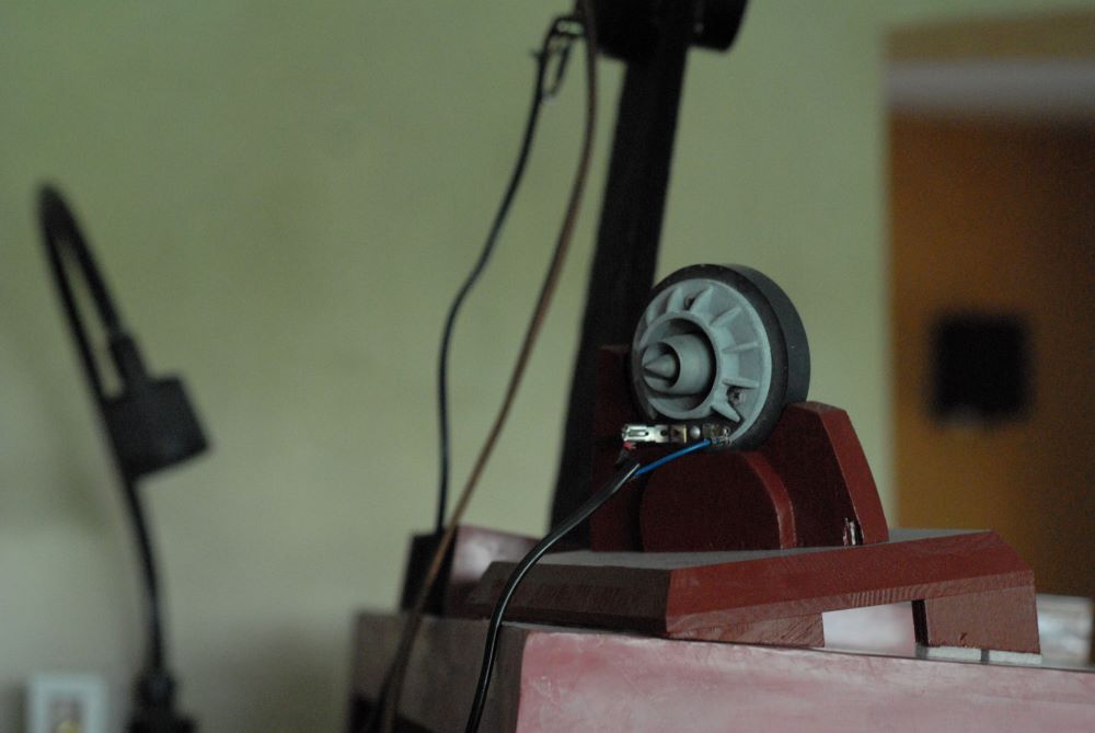

Ces derniers temps je suis souvent absent .mon système stagne n'a pas évolué depuis quelques années, est ce bon signe ou c'est grave Docteur!!? .depuis le remplacement du 902 par le 802 et re pincement des caisses d'un poil ;une liberté d'expression se trouve au milieu du local et une douceur exemplaire a tous les étages je n'ose plus y toucher!! meme a fort niveau.
Les essais que je fais avec cette vielle compression me ravit, ce système dans cette salle bénéficie depuis le tout debut déjà d'une excellente profondeur hauteur compris dû surement a l'acoustique travaillée , le reste étaient un peu moins bien il fallait repartir a zero après notre aménagement.
Je n'y croyais pas vraiment au debut du rajout de cette voie dirigé vers l'arrière d'où l'ouverture de ce post au départ, je suis allé par petit a petit et par precaution ,sans et avec ,le droit ;le gauche ,les deux ;branchement en série sur le meme filtrage ,avec un simple1uf ,en parallèle est la solution que j'ai fini par approuvé avec un simple 0.68.
Le problème qui m'a un peu agacé est bien entendu la distance tientiene et bruno(brunop) m'avaient déjà prévenus de ce petit soucis, il y a exactement 2 mètre entre les caisses et le mur arrière  .il est impossible de les rapprocher .
Mais avec de la patience ,plusieurs tests de positionnement et trois support de maintien a des angles different ,le dernier qu'on va voir sur la photo est pas trop mal, il diffuse donc fortement incliné vers la discothèque et bien au centre.
La distance se retrouve ainsi a 1,63 mètre, le rendement légèrement supérieur de cette compression facilite et corrige ce défaut de distance ,je crois meme que il y a du tant mieux vu que le but du jeu est la discretion.
Alors l'écoute: on gagne pas trop en profondeur ,(largeur et hauteur ) car il excelle déjà de manière importante dans cette zone ce qui est formidable pour un système qui n'a pas demandé de mesures électronique, mais la surprise vient du fait que je le trouve encore plus délicat et a la limite reposant voir meme une forme de modernité et une pincée de sons class on penche par moment a croire sans aucune prétention de ma part a une maturité tonale, mon ami aime beaucoup les violons certain enregistrement passaient mal a son gout, moins maintenant avec les trois derniers changement.

Pour le tweeter à l'arrière, c'est simple :
Ca marche si au point d'écoute, le son de ce tweeter est retardé de 20mS sur le son des enceintes (le champ direct)
Le tweeter additionnel est simplement un renforcement des sons de retour des murs.
Ca marche et c'est utile surtout sur un système à pavillons car l'aigu d'un pavillon est souvent directif, il offre moins d'énergie hors axe dans l'aigu, rajouter de l'energie hors axe peut donc etre utile.
C'est donc une opération qui se règle à la mesure, le tweeter doit donc être retardé par un filtre, ou retardé par une position qui fait que le temps de vol de l'onde mets entre 15 et 20mS à arriver sur la zone d'écoute.
Il n'est pas idéal de mettre un tweeter à pavillon, au contraire car le but de l'enrichissement hors axe est de diffuser très large.
Un tweeter classique rayonne plus large et est plus adapté, il ne risque pas de casser car l'enrichissement vise aussi une cible SPL plus basse que le champ direct, entre 15 et 20dB de moins au point d'écoute.
Si le tweeter vise un mur proche, la réflexion doit être diffusée (un diffuseur type Schroeder est donc idéal)
Si on utilise un tweeter directif proche d'un mur qui tape le mur sans être diffusé, on créé une source virtuelle secondaire, alors que le but est d'enrichir le champ réverbéré.
Avec REW, l'indicateur peut être le decay, on peut ainsi comparer la mesure avec et sans tweeter et voir sur le decay que l'effondrement de l'aigu est compensé.
Plus le pavillon d'aigu du champ direct (le son direct des enceintes) est directif, plus la compensation hors axe est pertinente.
La mesure du decay montre aussi la fréquence et pente de compensation (le pass haut), 6dB de pente peut etre idéal
Attention donc à bien respecter le retard de 15 à 20 mS et l'atténuation de 15 à 20dB, sinon... c'est bien mieux de ne rien mettre, car en dessous de ces temps / atténuations, l'oreille fusionne le son des enceintes et le son du tweeter trop peu retardé / atténué, avec un masquage des attaques (attaques floues) (voir ce qu'est l'effet de Haas sur le net)
Ce n'est donc surtout pas un truc à faire au pif, sinon le remède est pire que le mal...
