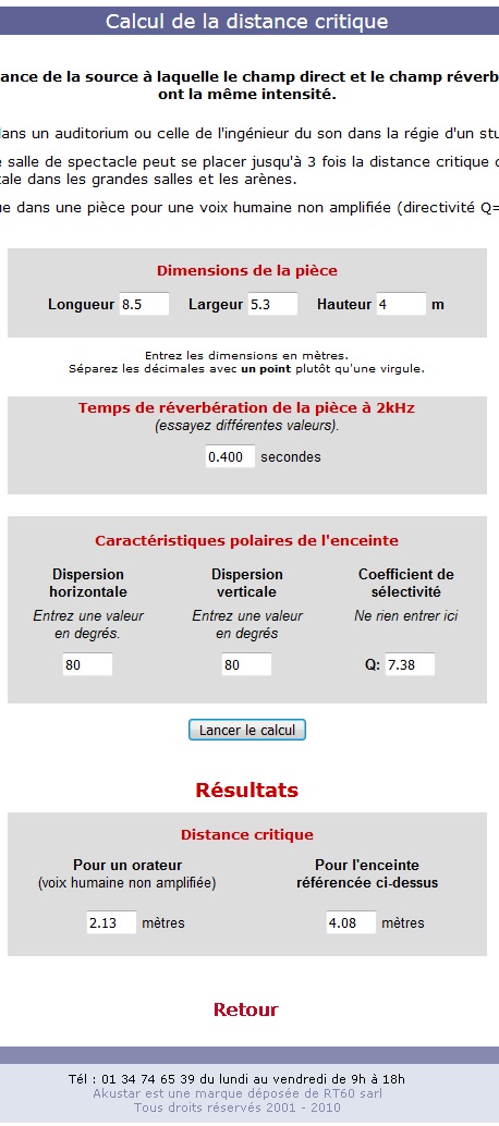

Pour estimation par le calcul, toujours sur le site de J.P.L., cet outil est très pratique, notamment car il intègre la possibilité de calculer le facteur de directivité selon l'angle de rayonnement de la source (très utile pour les utilisateurs de pavillon): calcul DC selon transducteur paramètrable

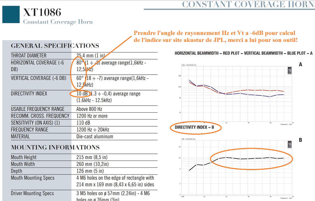

Cet indice de directivité peut se trouver également sur la doc du fabricant du pavillon :
Pour un haut parleur classique a rayonnement direct, ce critère n'est pas communiqué et n'est pas constant il variera plus sensiblement selon la fréquence, il est également très influencé par la mise en œuvre, par exemple en inwall, je considère que l'indice sera de 2 (rayonnement a 180°) ou plus dans la zone ou la directivité des haut parleur utilisés prend le dessus.

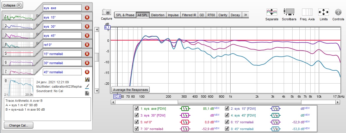

Sur la base de mesures de mes enceintes, je peux estimer la distance d'écoute correspondant a mon système, ce en fonction des 3 paramètres mesurables :

- angle de rayonnement a - 6 dB de la source (variable selon la fréquence, pour bien faire tenu constant dans le médium par conception de l'enceinte)
mesure de mon enceinte pour estimer la directivité :
Sur cette base, on constate que la directivité n'est pas parfaitement constante bien entendu, mais qu'elle varie peu et plutôt progressivement, on peut a partir de cela faire le calcul d'estimation sur le site de JPL, en prenant un angle de rayonnement d'environ 80 ° dans la zone 400 - 6000 :
En faisant varier l'angle de + ou - 10 ° on constate une variation faible de la Distance calculée, de l'ordre de 50 cm. Par contre
Dans l'aigu cette distance aura tendance a augmenter car l’absorption de la pièce y est plus importante et la directivité de l'enceinte également.
Cette explication en entrant un peu plus dans le détail pour mettre en avant un outil en ligne très pratique et illustrer la variabilité de cette distance selon la fréquence.

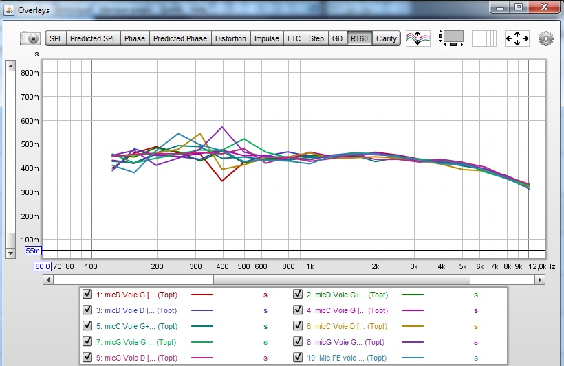

Concernant la mesure du Tr, ci dessous un échantillon de 10 mesures toutes bien différentes dans mon local, avec enceinte droite ou gauche ou gauche + droite simultanément, de gauche a droite dans le local.
Des mesures présentent des singularités en bas (proximité de parois), mais la moyenne est bonne, et la répétabilité également.
"la norme" est claire sur le sujet de la fiabilité (a lire quand même pour les précos... le moyennage est par exemple obligatoire) c'est fiable même en petites salles, le sujet a déjà été abordé :
