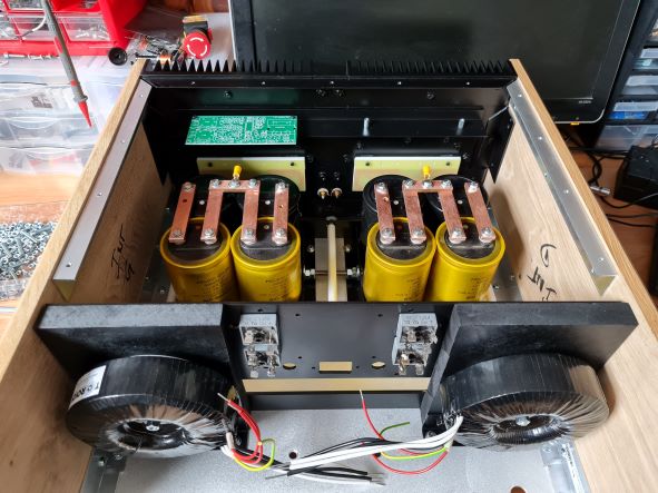

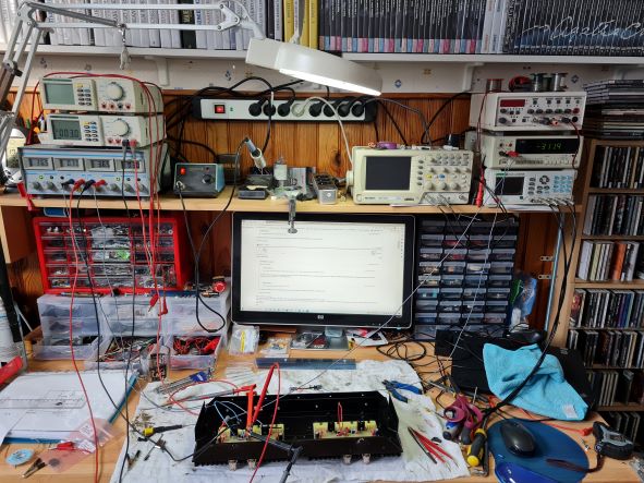

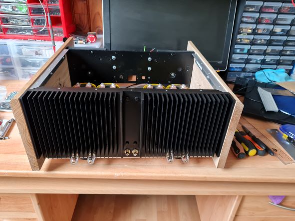

Je n'avance pas à la vitesse d'un cheval au galop, ce serait plutôt à la vitesse d'une tortue sortie d'une hypothétique hibernation et avec le vent de face !
Mais j'avance, le châssis est presque fini, à part la face avant qui refuse obstinément la finition !
Je joins ces photos ;
Demain, si tout va bien, je raccorde les condensateurs (ceux-ci sont dans mon stock depuis un moment) aux transformateurs via les ponts de diodes et je monte progressivement en tension au cas où...
Et j'insère les composants sur les circuits imprimés.
Cordialement, Dom.

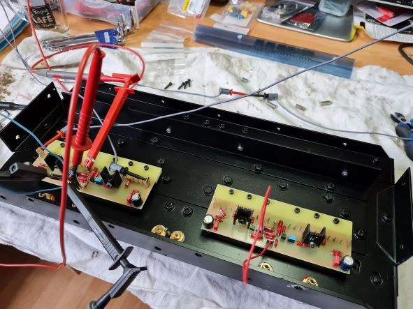

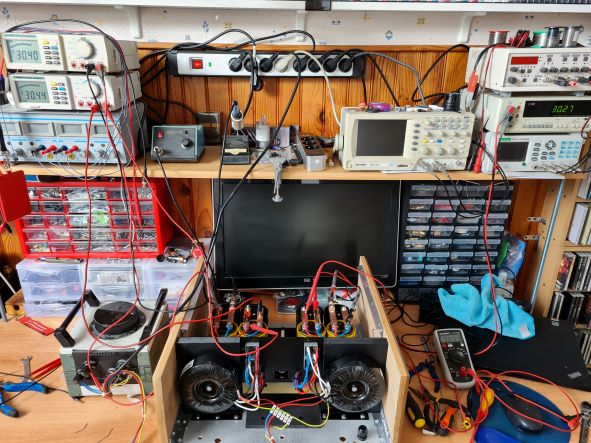

Les condensateurs ont été alimentés petit à petit, tout est normal.
Les deux modules sont câblés et montés sur le radiateur.
Un module est testé et réglé.
Cordialement, Dom.
