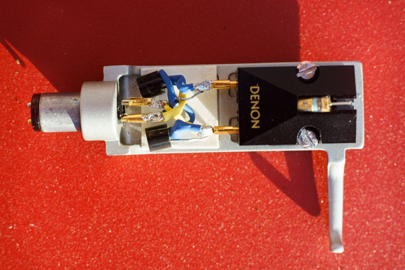

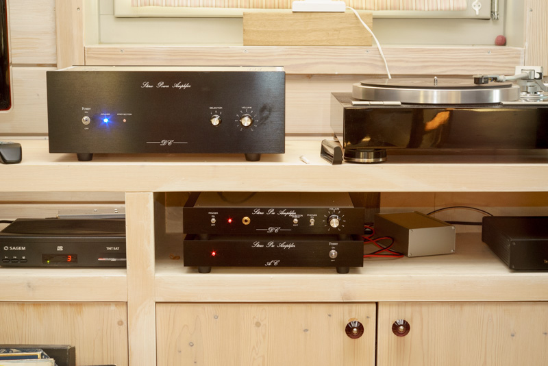

Dominique-Tanguy a écrit :Du nouveau à la maison,
Pour compléter le Kaneda 224, un préampli phono Kaneda 218. Remarquez la pré-amplification intégrée dans la cellule. Il faut des doigts de fée...
![[Image: attachment.php?aid=10721]](https://forums.melaudia.net/attachment.php?aid=10721)
![[Image: attachment.php?aid=10722]](https://forums.melaudia.net/attachment.php?aid=10722)
Original. Sur la photo, je ne vois pas comment sont alimentés les J-Fets dans le porte-cellule. Peux-tu faire d'autres photos?
Mikael
PS: tu as acheté pré-RIAA neuf?

Je ferai d'autres photos ce week-end, la j'ėcoute Brel... Ils sont alimentės par le prėampli.
Je l'ai racheté à Gilles. Il est très beau (le prėampli... Mais Gilles est bien aussi...) mais cela contraint à utiliser une DL 103.
