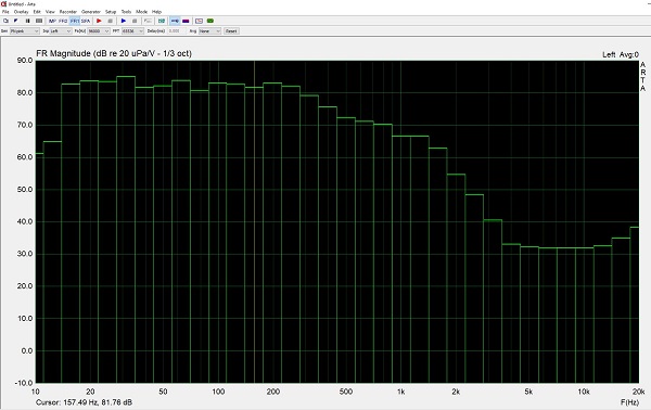

Je m'amuse à reprendre les réglages de mon ensemble grave, donc Yamaha + subs Magnat 380. je rappelle que les HP des sub ne sont plus orientés vers le sol et qu'ils sont alimentés par une ampli indépendant.
Une fois bien placé et réglés, on arrive à les faire descendre très bas.
Le rapport qualité prix de ces subs est impressionnant.
Mesure au point d'écoute au 1/3 d'octave avec Arta, le sub plus les deux 38 Yam (médiums et aigus non branchés).
[Image: attachment.php?aid=28804]
Je continue à affiner, pour jouer...

As tu essayé en bouchant les évents des Omega 380 ?

Oui, c'est moins bien, on descend moins bas, et pour faire du clos, il faut vraiment que le caisson soit ėtanche. Comme tu peux le voir, dans cette configuration on descend jusqu'à 15 Hz, ce qui est d'ailleurs inutile pour moi, la bonne surprise, c'est qu'ils montent mieux que ce qu'on en dit.
Au prix ou on les trouve actuellement, c'est vraiment une bonne affaire pour quelqu'un qui veut complėter des VOT ou des JBL 4560.

Ta mesure est magnifique. Est-ce avec un seul sub, ou des deux, et une seule enceinte, ou de les deux?

La mesure est faite depuis le canapé, une seule enceinte (la droite) avec son sub. Chaque enceinte a le sien. J'ai la chance de disposer d'une bonne pièce.
Comme expliqué au téléphone, j'expėrimente un filtrage diffėrent pour le grave dont je suis très content.

Wow! Quelle réponse en fréquence dans le bas. C'est impressionnant.
Est-ce que ça se fait sentir que le haut-parleur Omega ne soit pas pavillonné vs. tout le reste du système pavillonné?

C'est justement ce à quoi je travaille... Honnêtement, ça se raccorde plutôt bien. On a échangé sur ce sujet avec Gilles cette après midi, et je lui ai parlé du nouveau système de Dan Bellity, qui pour des raisons liėes à sa nouvelle pièce d'ėcoute, est revenu à une solution assez traditionnelle à radiation directe ( de luxe) pour le grave :
http://www.danbellity.fr
Donc, si on n'a pas la place pour des pavillons estrade, on peut envisager, à mon avis, des compromis.
