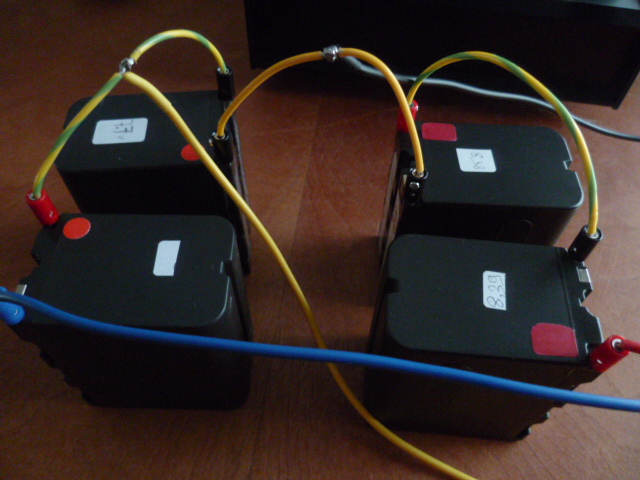

Bonjour Gilles,
J'ai reçu les connecteurs 2.5mm nécessaires pour les batteries via une mission spéciale franco-québécoise accomplie par Philou. Merci Philou! Je voulais commencer à souder les connecteurs aux fils, mais je pense que je vais attendre d'avoir l'appareil tant qu'à faire le travail en deux temps.
N'empêche, je vais te demander une précision, car sur la photo que DOM86 avait fournie (voir ci-dessous), je vois 4 fils qui vont vers l'amplificateur, alors que tu en mentionnes 5. Qu'en est-il de ce cinquième fil, absent sur la photo?
Merci,
gillesni a écrit :Voici comment connecter les fils fournis par Teksanyo sur les batteries grâce à huit petites cosses banane de diamètre 2.5 très courtes
Bleu : souder au -15V
Noir : souder au 0V
Rouge : souder au +15V
Blanc : souder au -7.2V (donc sur le fil reliant les 2 batterie 0/-15V)
Jaune : souder au +7.2V (donc sur le fil reliant les 2 batteries 0/+15V)
Il s'agit des fils que l'on voit sur la photo en couleur du message 507. l'autre extrémité de ces fils est déjà connectée à une prise male 5 broches qui se branche sur le boitier alimentation de l'amplificateur.

RE: Kits Kaneda
Bonjour Sébastien,
tout à fait, il manque le fil blanc , mais de toute façon ,il n'est pas branché a l'intérieur de l'ampli !.
Bonne soirée.
Dominique.
RE: Kits Kaneda
Effectivement, comme précédement explique, les fils blanc et jaune ne servent à rien dans ce montage.
