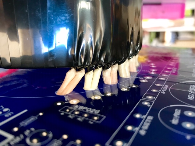

Pour le kit numéro 82, le transfo est OK, aucun souci pour moi.
J’ai par contre essayé de mettre le transfo sur le PCB. Il me sera difficile de plaquer le transfo.
Est-il plus judicieux de repercer les trous avec une mèche 8 avant de peupler la carte ou de surélever le transfo ?

Olimon a écrit :Bonjour,
Olimon
On arrive à le plaquer car les fils sont dans l'arrondi du transfo et sont seulement couchés sans être écrasés (je maudis Toroidy qui n'a pas respecté les écartements du prototype qui m'a servi pour le positionnement des trous).Tu peux évidemment agrandir les trous et mettre aussi une entretoise si tu le souhaites.
Olimon
Perso j'ai surélevé avec un silent bloc = moins de risque.
Crdt , Marc

Le silent-bloc est une bonne idée en espérant qu'il ne s'écrase pas à la longue.Peux-tu donner la référence de ce silent-bloc,pour ceux qui voudraient faire pareil?
