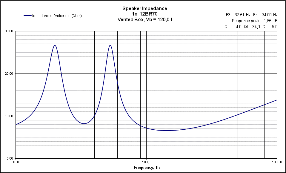

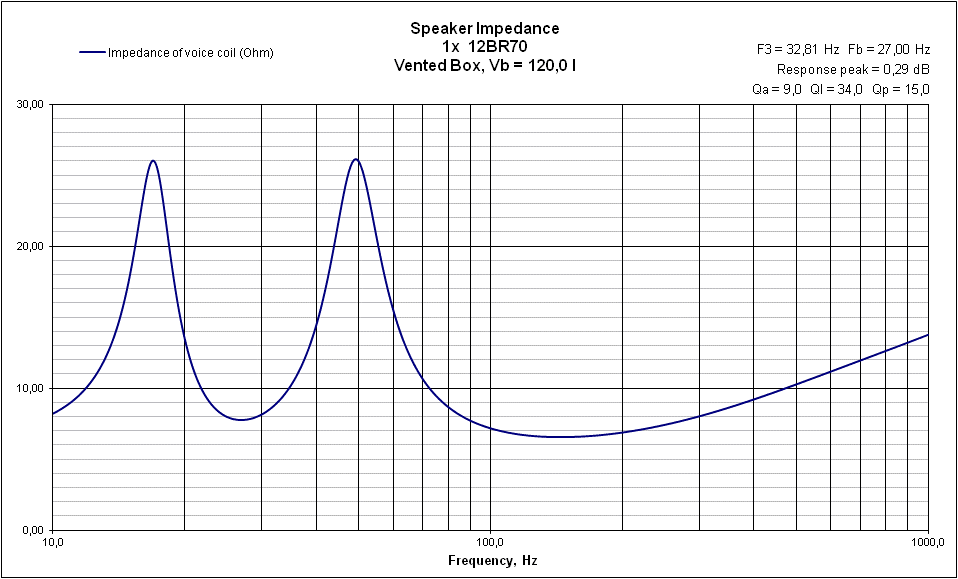

mastro a écrit :Quand la hauteur des deux bosses
Est identique l'accord est égal à la fs du hp.
Et en fonction du décalage de hauteur des bosses
On sait si l'accord est au dessus ou au dessus de la fs...
Pas forcément. Pour le même accord
il y a l'influence des coefficients de pertes ( Qa, Ql, Qp )
sur la hauteur des bosses qui complique l'histoire.
[Image: effet_ql_qa_qp.gif?height=285&width=400]
https://sites.google.com/site/francisaud...ass-reflex
se visualise bien avec Unibox 408 : http://audio.claub.net/software/kougaard/ubdwnld.html
