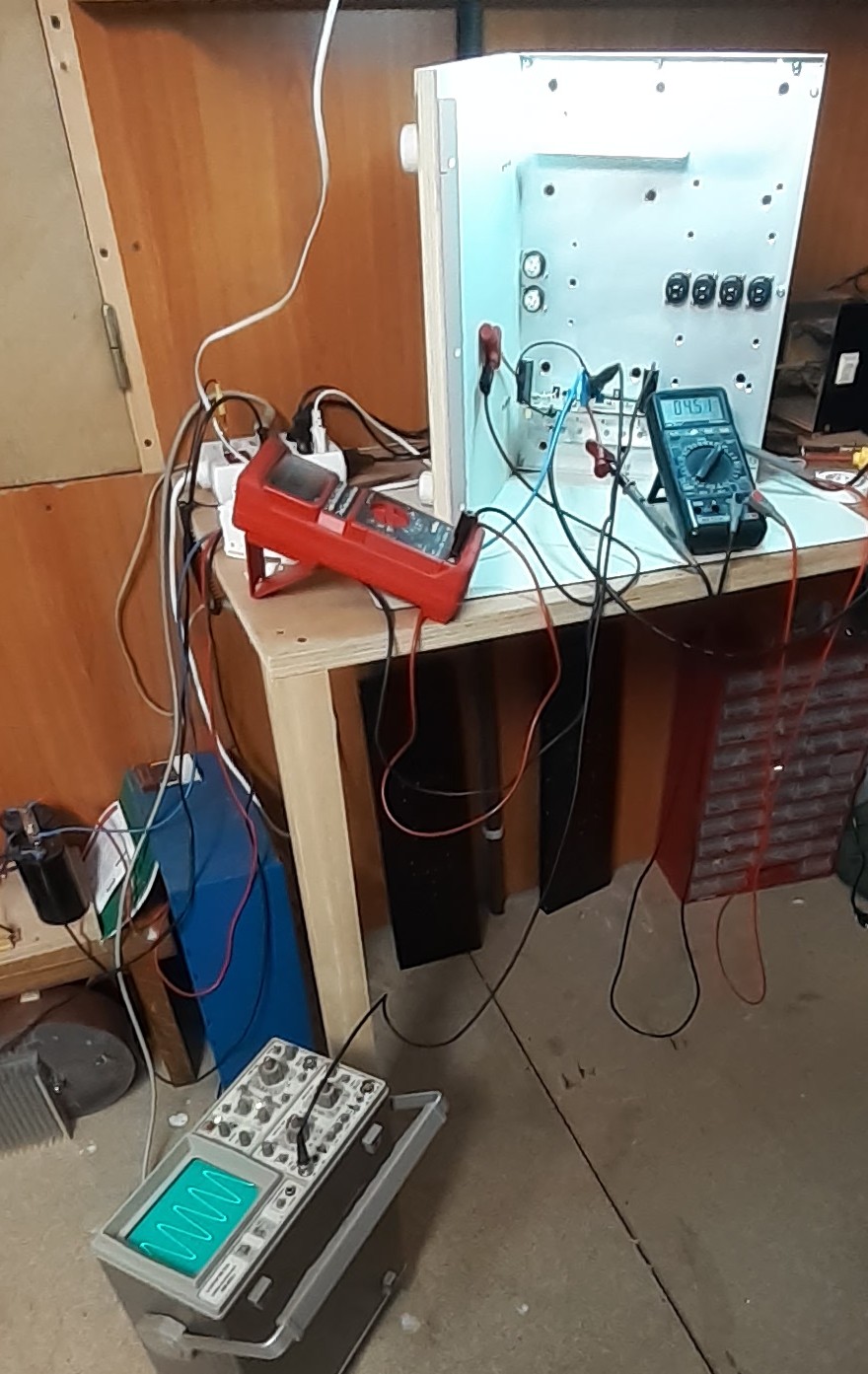

voilà,je me suis remis sur le cube cet après midi, le premier module à été mis sous tension sans soucis, je vais le tester plusieurs heures.
bonne soirée
Alain
