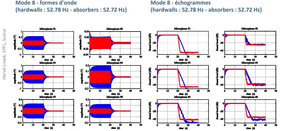

Cette publication m'a particulièrement intéressée car le chapitre 2 ma permis de d'appréhender l'aspect temporelle avec la croissance et la décroissance des modes qui sont mesurées. On comprend rapidement que sans absorption c'est impossible d'obtenir des graves de qualité même avec un faible groupe délais des HP. La pièce modifie la réponse temporelle de l'ensemble. Et comme, il est très difficile, voir impossible d'être sous la distance critique c'est la pièce qui impose sa réponse dans les basses fréquences.
On voit la déformation du train d'onde avec (rouge) et sans (bleu) l'absorption.

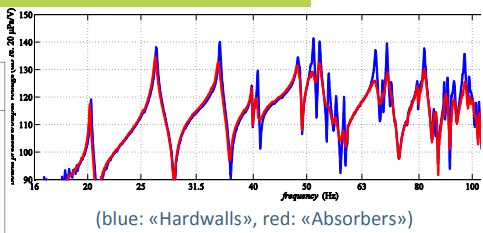

L'augmentation des sub en surface et en nombre, la correction active ne changent pas cette aspect. Le ressentit reste quasiment le même avec un simple atténuation des trop fortes résonnances. Ca reste mou et sans vie et très mal définit.
Maintenant on voit que les modes ne disparaissent jamais complétement même avec de l'absorption.
