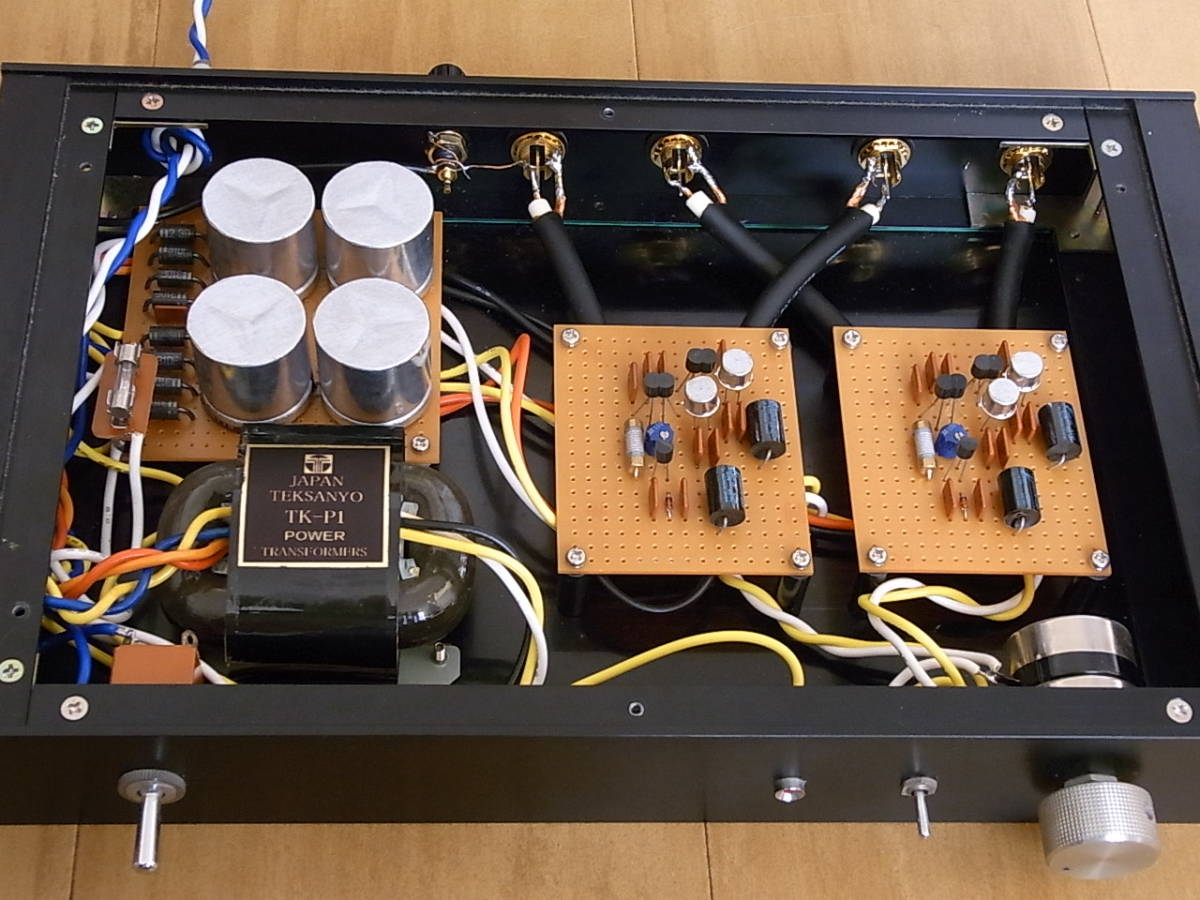

On y voit des photos très détaillées d'un 189

Audaxix a écrit :Un lien sur Yahoo.jp
https://page.auctions.yahoo.co.jp/jp/auction/h453449628
C'est curieux, quand on observe le câblage sous les cartes à pastilles on voit comme une spirale sur les fils de liaison ... ?

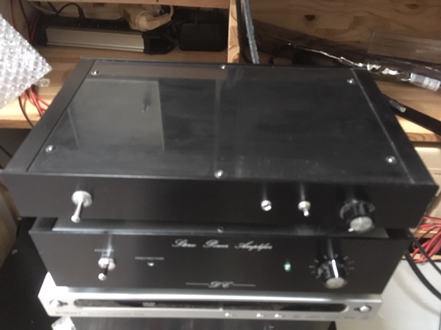

Bon, j'ai bien regardé mes "stocks", et le No.189, j'en ai un.
Maintenant je me souviens. Il était arrivé un peu déréglé, mais c'est sans doute un des, ou même le plus simple des préamplis Kaneda que j'ai eu à régler à sa réception.

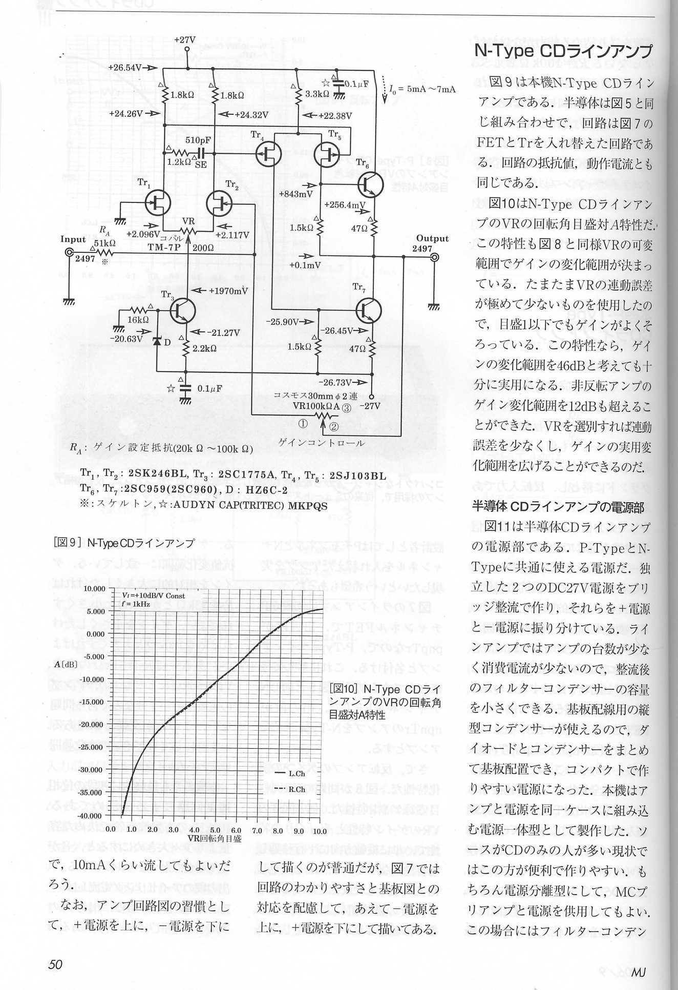

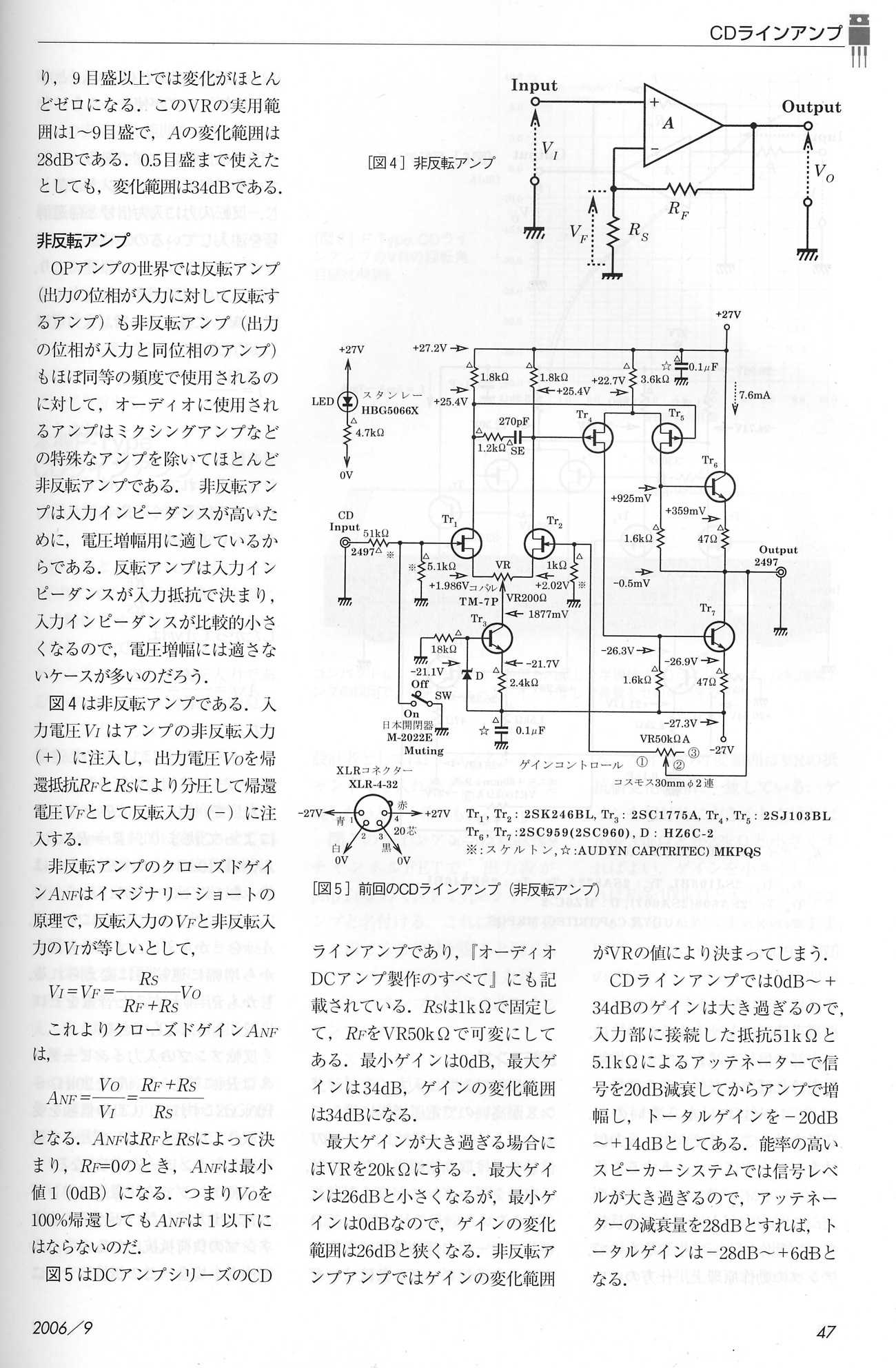

A signaler que Kaneda en propose trois schémas. Il faudrait que je lise l'article en entier pour savoir de quoi il retourne.
Voici les schémas:
Le plus simple, mais loin d'être le plus mauvais!

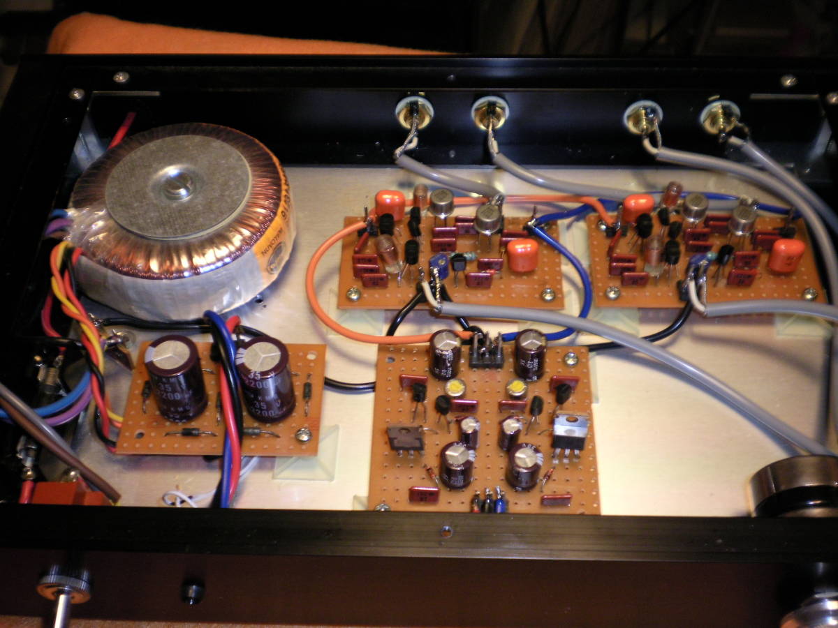

Voici une photo de l’intérieur du mien:
A l'écoute ce jour avec un ampli No.192 sur mes petits moniteurs Onken, ce "petit" préampli (par la taille) en vaut des bien plus gros et bien plus cher.
Son très naturel et dynamique, facile à régler en cas de besoin, un appareil que je recommande sans réserve.

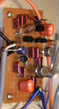

Par contre, si le modèle est sans doute de la même période, le préampli en vente sur Buyee n'est pas le No.189.
On le voit rapidement au nombre de transistors sur le PCB, avec le buyee à gauche et le No.189 à droite.
Mais bien sûr, connaissant sa période de conception, ça ne veut évidement pas dire qu'il est mauvais, au contraire...

En première analyse,le 3ième est un IVC par rapport au premier. Le 2ième est un IVC à jfets canal P sur l'étage différentiel,suivis de canal N ,et des PNP en sortie contrairement aux 2 autres qui ont des jfets canal N suvis de canal P, et des NPN en sortie, ce qui oblige à l'alimenter avec une tension négative par rapport au 0V alors que les 2 autres ont une alimentation positive. Reste à savoir comment ils sonnent chacun dans leur coin.

Il faudra que j'essaye de voir le schéma du mien. Le problème est que tous les transistors sont collés, ce qui veut dire que la vérification des références est compliquée.
Cependant, à la condition que ses transistors soient trouvables, avec son alimentation qui n'est un jeu d’enfant à reproduire, ça me semble être un bon candidat à la réplique.

Bonsoir Gilles,
Tu peux déjà savoir de quel schéma il s'agit en mesurant la tension d'alimentation. Si elle est positive ou négative par rapport au 0V et ensuite si c'est un IVC ou pas en regardant sur quel transistor arrive l'entrée.
