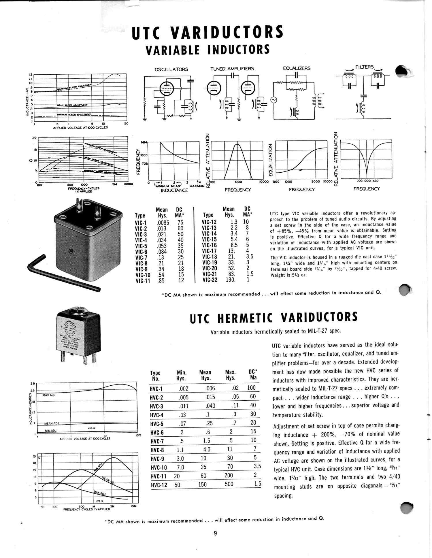

Pour ma part, je vais finaliser ce filtre avec les selfs définitives, mais après je vais faire une version ''ligne'' (600 Ohms par exemple ou même 2-3kOhms selon les composants)., car dans des essais précédents, le filtre de correction ''ligne'' était supérieur subjectivement au modèle ''côté HP''.
Mais ce n'est pas garanti.
Et il faut des selfs de plusieurs dizaines de Henry (Henries?)
Bonjour Julien
tu parles de selfs de très fortes valeurs: sans doute des oiseaux rares.
Pour ma part, je recherche plus modestement des selfs sur noyau de 0,2 à 1,4H pour réaliser des filtres avant pré-ampli ou avant ampli.
Connaitrais-tu des fournisseurs?

jeanlef a écrit :Bonjour Julien
Merci
Jean
Bonjour Jean,
Les selfs ligne sont en général constituées de petits noyaux cylindriques avec bobinage ''sur mesure'' pour adapter la valeur.
je ne connais pas de fournisseur mais probablement que toute personne disposant d'une bobineuse, fut-elle miniature, peut le faire.
Sinon, dans le temps, UTC avait une gamme de selfs ''ligne'' dont certaines sont même réglables.
Cf en PJ.
Ca se trouve sur un site de vente aux enchère bien connu aux USA.... et ce n'est pas cher en général.
