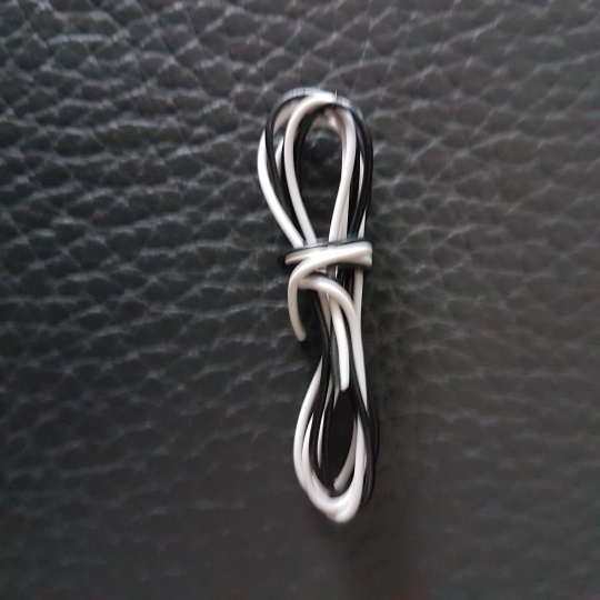

Dans le sachet contenant les prises entrées et sorties, il y a ça !
A quoi ça sert ?
#77
RE: K209+ Grand_Floyd 2020 : Il faut le fer !
audiotechno a écrit :A quoi ça sert ?
Alors, à rien, c'était juste pour faire avancer le schmilbilck
Ce câble était initialement prévu pour le câblage des embases RCA. Il a été remplacé par du Neotech bien plus qualitatif.
