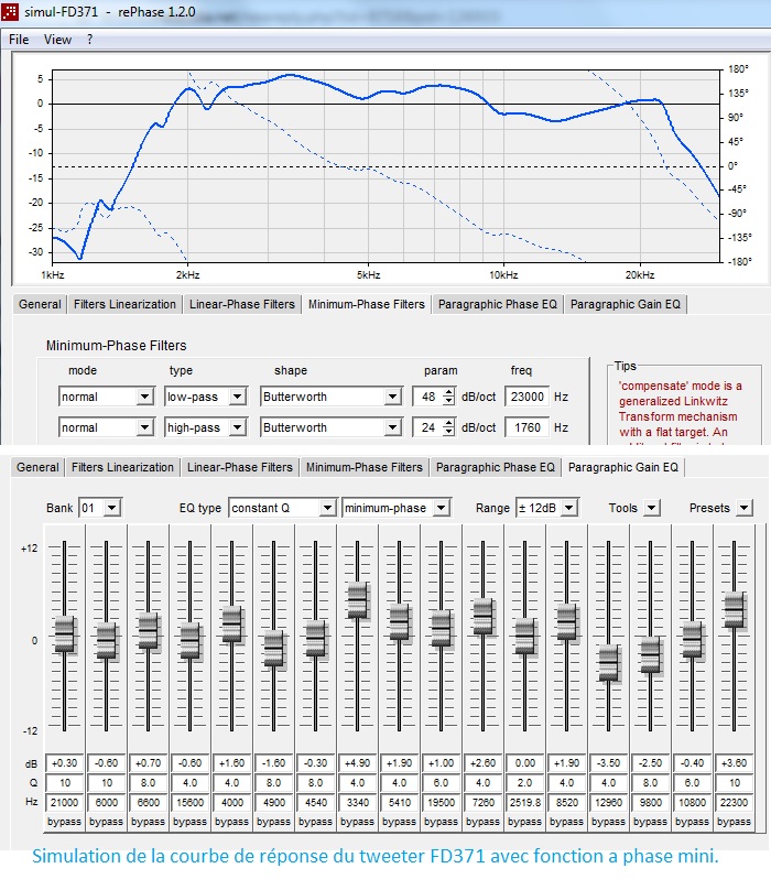

De mon côté, je ne savais plus trop comment m'y prendre pour caler l’impulsion de mesure d'un tweeter de façon fiable, j'avais donc reproduit sa courbe de réponse dans Rephase a partir de fonction a phase minimum, afin d'en identifier la courbe de phase sans passer par la mesure :
C'est donc une pure simulation du haut parleur, non une mesure importée.
Pour arriver a cela, la courbe de réponse est reproduite avec les fonctions phase minimum de Rephase (passe haut, passe bas, plus égalisation de la courbe).
Aucun modelage de la phase évidement.

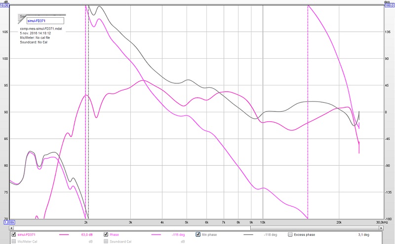

Puis j'ai importé l’impulsion de cette simulation dans REW (.wav).
Là, en me servant de la lecture de cette courbe de phase dans Rephase, j'ai calé mon impulsion dans REW jusqu’à obtenir la même phase que celle donnée par calcul :
La phase minimum calculée ici par REW (en gris) n'est pas cohérente :

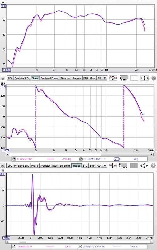

Puis j'ai comparé la mesure (en bleu) et la simulation :
(notez le travail fait pour obtenir a la base la même courbe de réponse, il y a eu des itérations pour comparer dans REW) :
La similitude simulation a phase mini / mesure réelle (après calage identique des 2 impulsions) est éloquente quant a la pertinence du modèle.
A l'usage, le calage obtenue sur la base du modèle aura été plus juste que celle donnée par REW, une fonction inverse appliquée par un filtre FIR donnant bien une phase plate sur ce cas dans la pratique.
Remarque : ces essais et simulations date de 2016, depuis je simplifie les modèles pour identifier la phase en cas de doute, l’allure générale de la réponse étant suffisante pour obtenir un guide fiable.

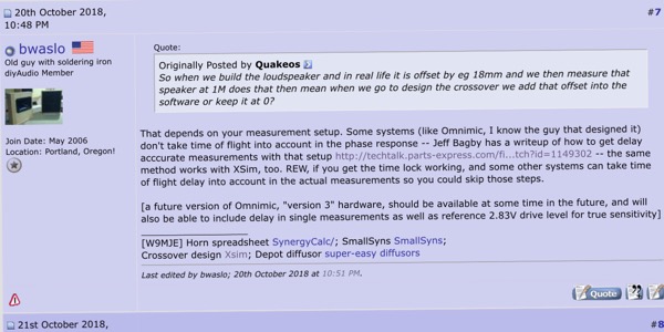

Il y a plusieurs informations intėressantes en rapport avec cette discussion dans ce post de Bill Waslo sur DIY Audio :
[Image: attachment.php?aid=25787]
http://techtalk.parts-express.com/fileda...id=1149302

Dominique-Tanguy a écrit :Il y a plusieurs informations intėressantes en rapport avec cette discussion dans ce post de Bill Waslo sur DIY Audio :
La méthode Bagby n'est nécessaire que lorsq'on a un micro USB sans référence temporelle, c'est un paliatif.
Le plus précis sera la mesure avec micro classique et loopback sur la carte son.
Sauf on on démontre le contraire.
Je veux bien m'y essayer si quelqu'un a un UMIK à me prêter.
